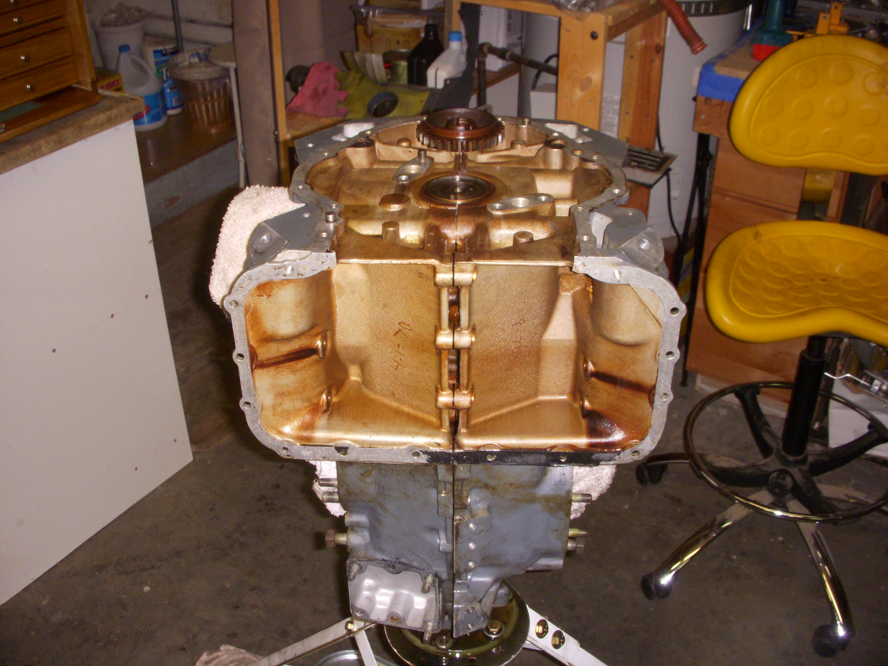

Лайк с мокрым картером отлично летает в перевернутом положении даже без системы перевернутого полета..
Потому что у него весь объем масла в перевернутом положении помещается в углублении симметрично поддону картера.
Более того ,масло туда перетекает через каналы не контактируя с колевалом и поршнями.
То что Вы показываете, это как раз "Лайк" с масляной системой для перевёрнутого полёта(Inverted Oil System), а не стандартной.
Я показывал ,что маслу есть куда деваться в случае переворота
- а на фото открытого картера обычного двигателя  видно- точнее не видно поршней и коленвала - т.е. при перевороте масло перетечет в другую половину двигателя а не выплеснется на коленвал и в цилиндры.
Трубки и клапаны системы перевернутого полета решают проблемму питания двигателя масло в перевернутом положении - однако вопрос защиты двигателя от гидроуддара в лайкоминге решен штатно- и без сухого картера.
