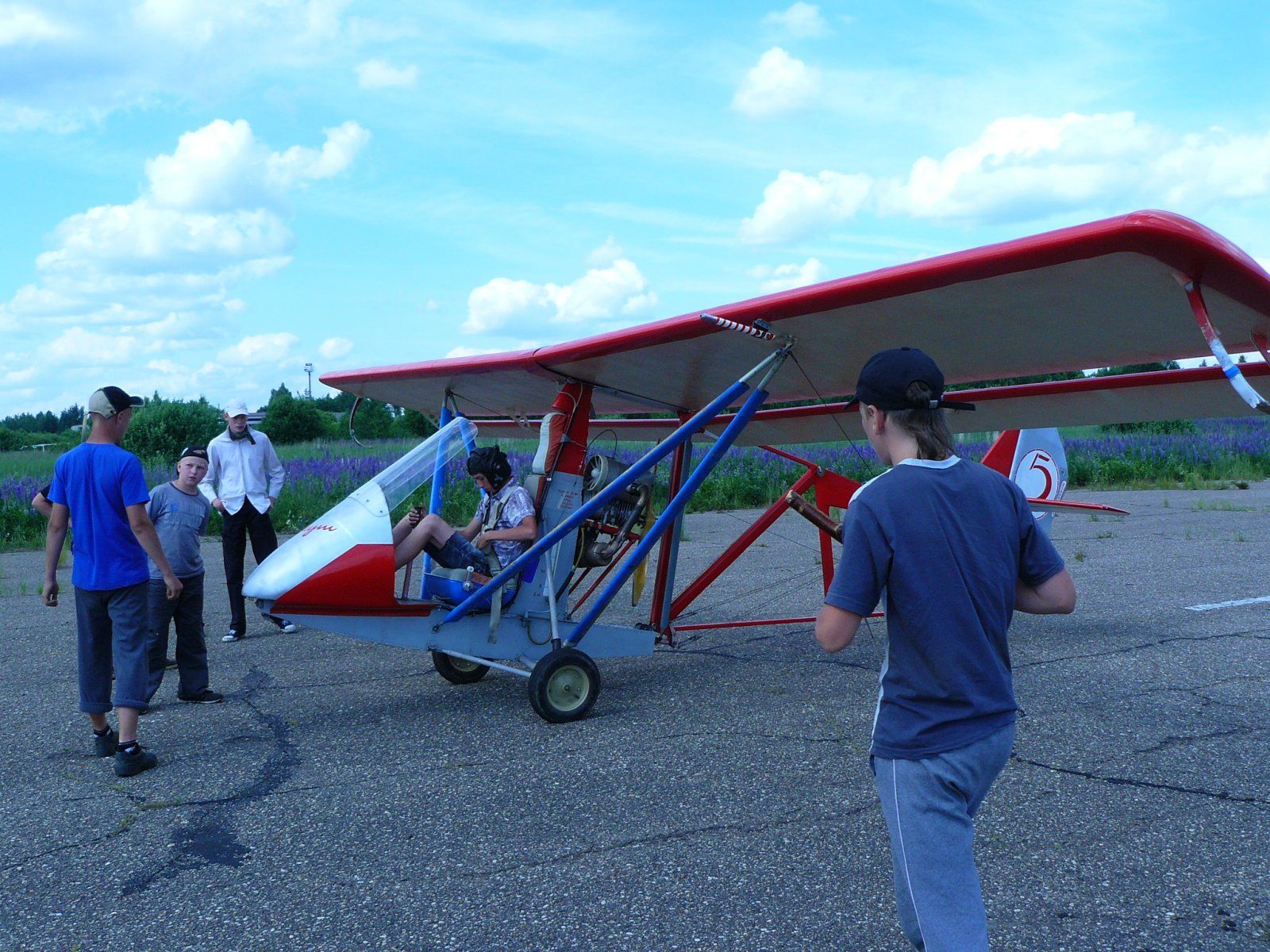

А сейчас продолжим нашу фотогалерею. Вот на снимке вы видите сосредоточенный взгляд учлёта при работе на балансировке на двух колёсах в линии горизонта! Ему всего 13 лет, а перед нами - мужчина! Его взгляд прикован к горизонту, по которому он определяет правильное положение мотопланера. Однорвеменно он незаметно следит за прибором температуры головок, чтобы не перегреть мотор и вовремя убрать обороты и охладить его. Меня, стоящего рядом и фотографирующего его, он как будто не замечает! Надо уметь концентрировать внимание на главном! А сервер мой файл не принимает! Говорит, что слишком большой! Тогда готовимся к рулёжкам на полосе.
