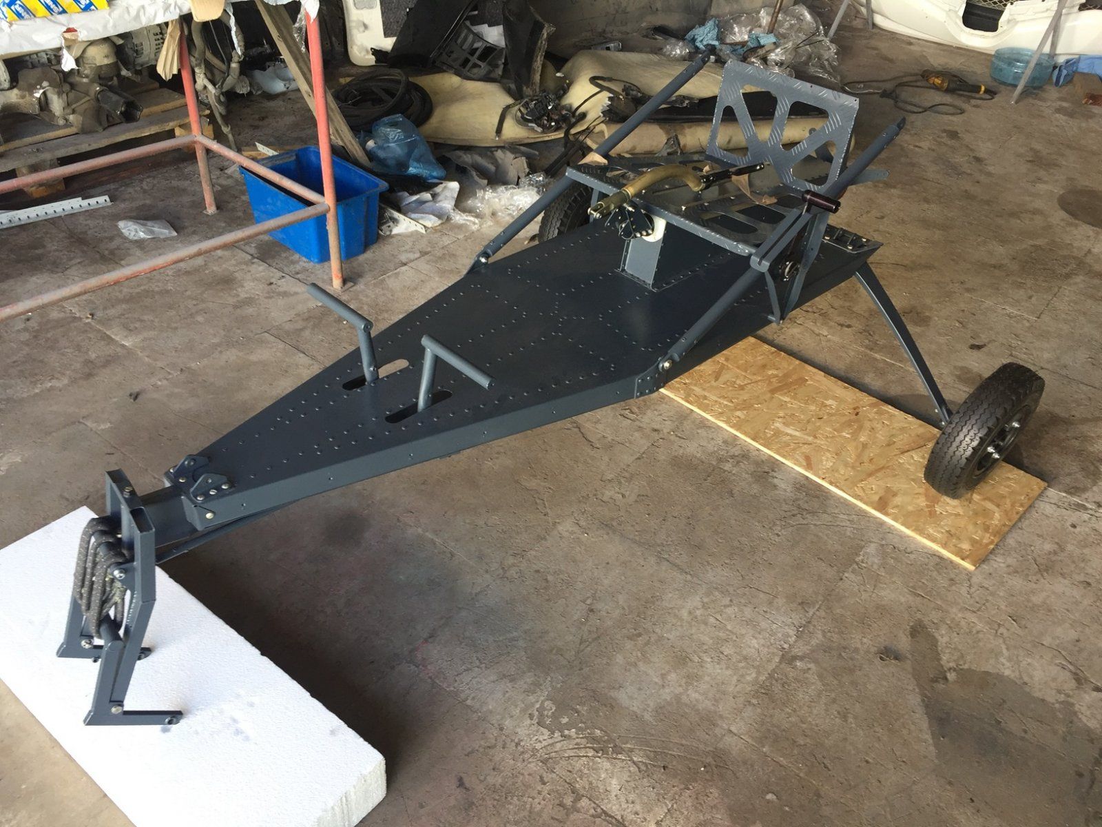

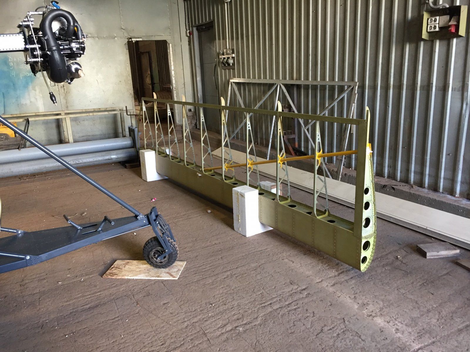

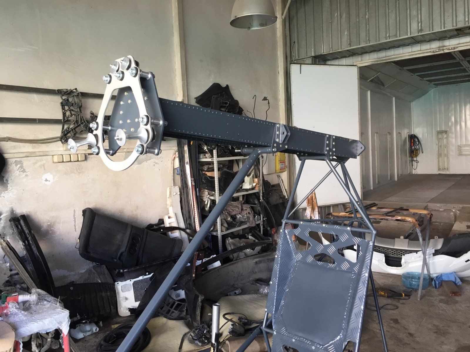

Телега
    279,3 КБ · Просмотры: 297
    308,8 КБ · Просмотры: 303
    308,8 КБ · Просмотры: 297
    339,2 КБ · Просмотры: 293
    319,7 КБ · Просмотры: 289

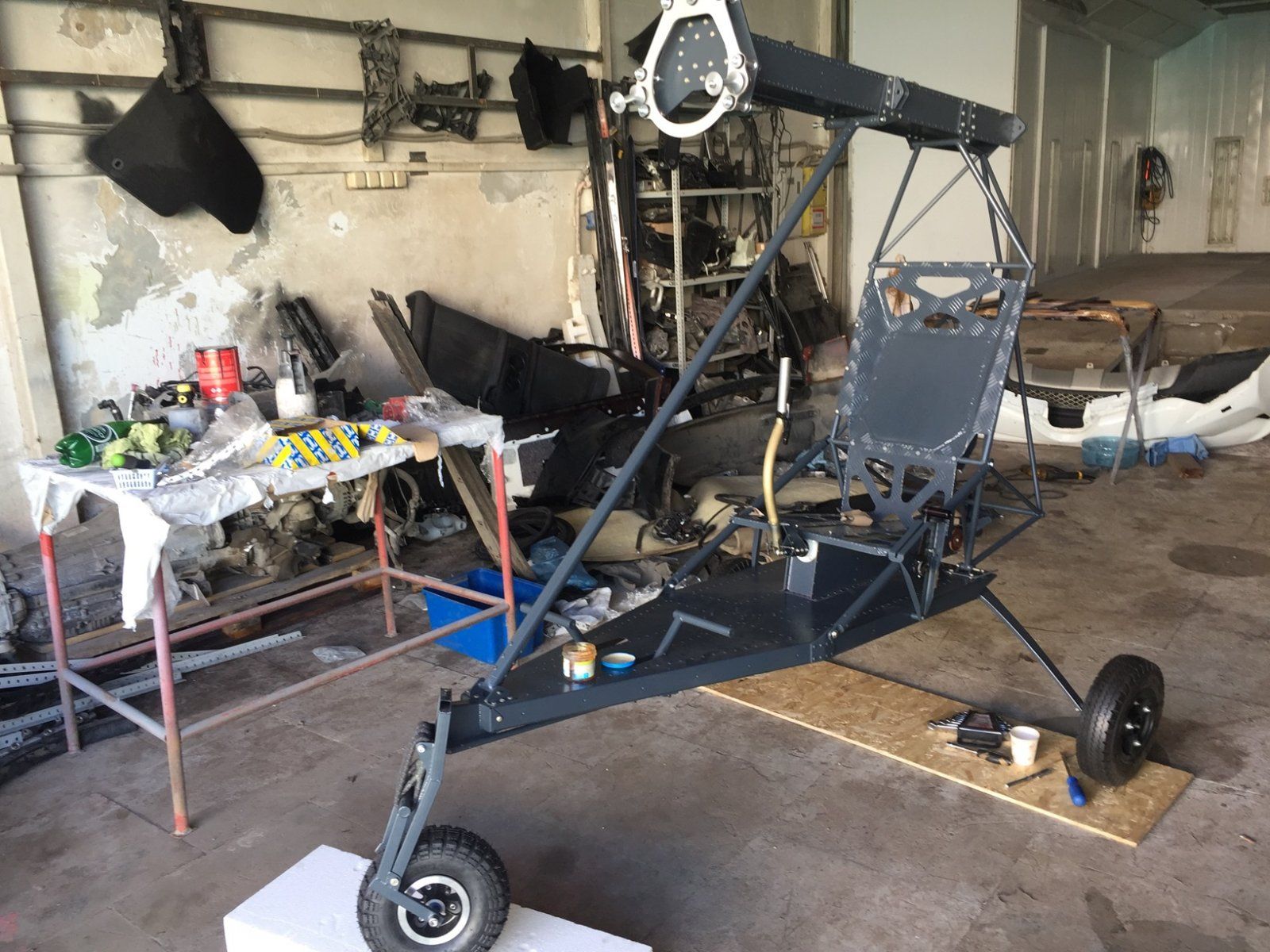

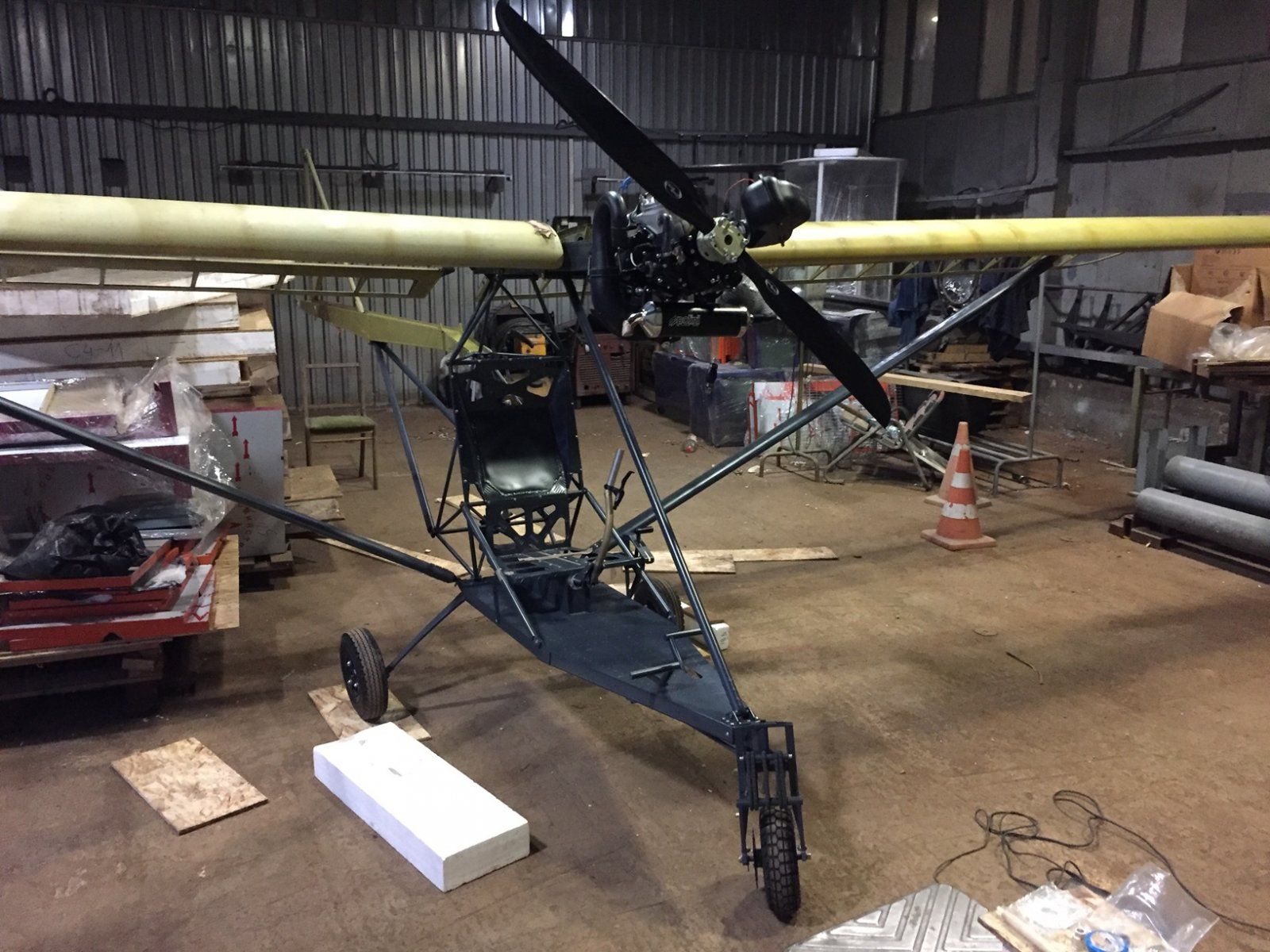

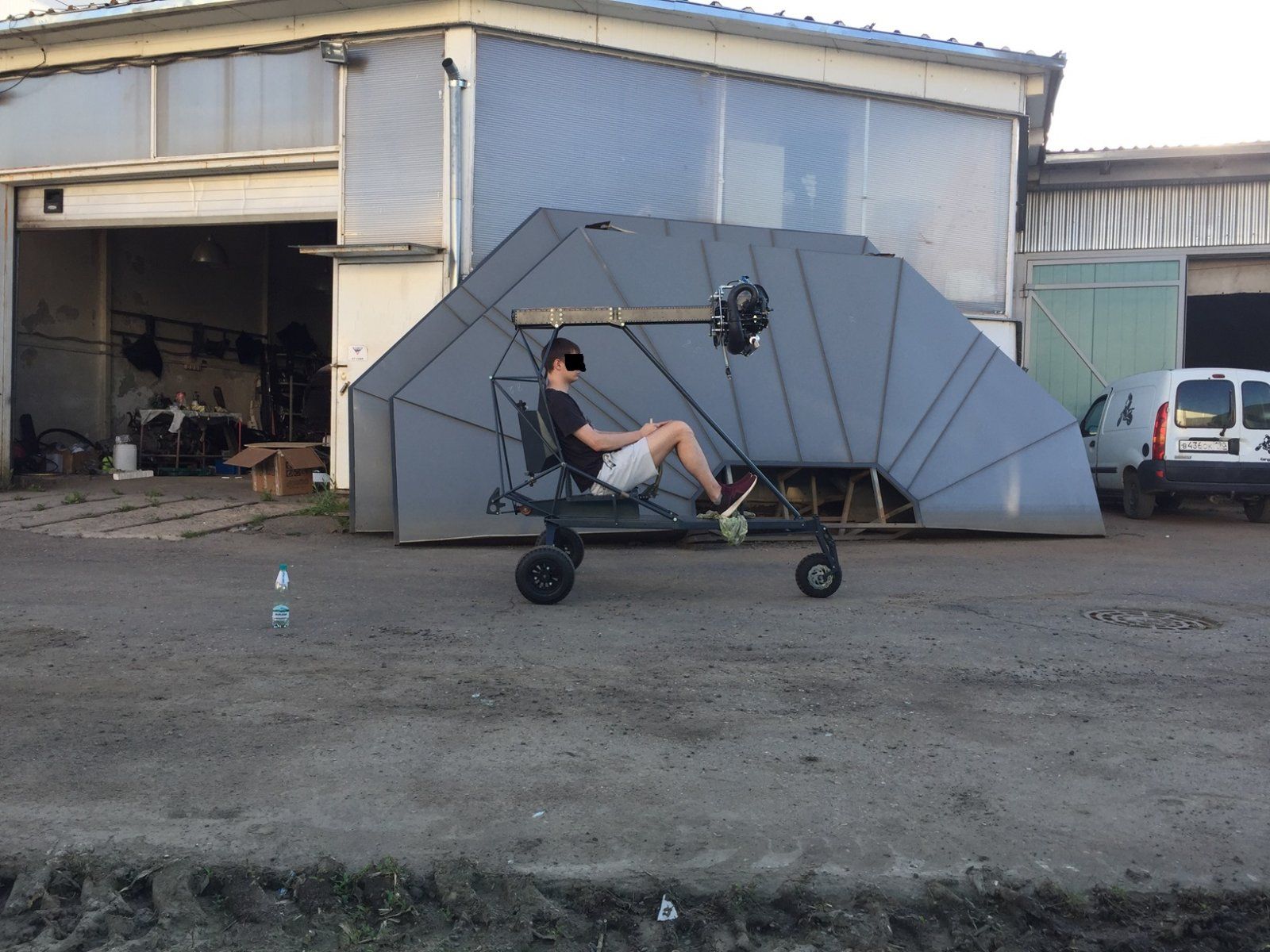

И опять телега
    333,7 КБ · Просмотры: 278
    265,9 КБ · Просмотры: 265
    294,9 КБ · Просмотры: 264
    296,3 КБ · Просмотры: 272

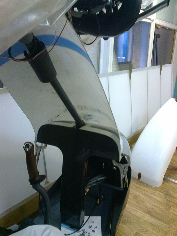

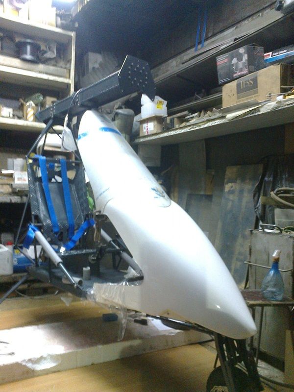

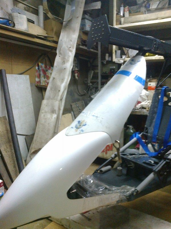

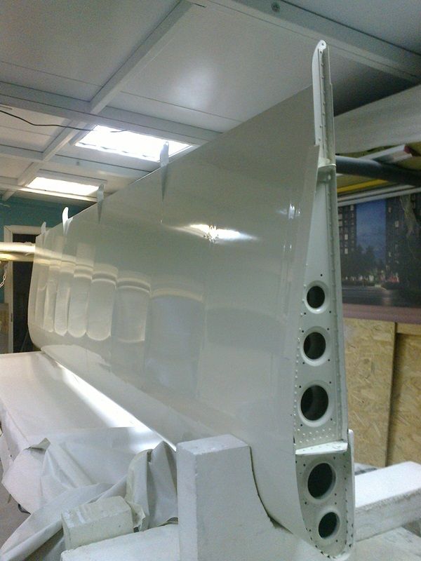

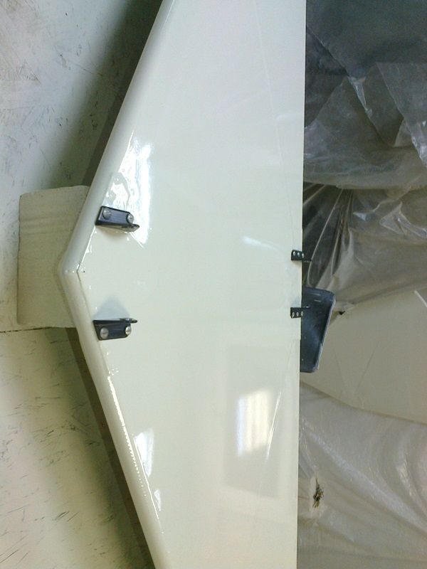

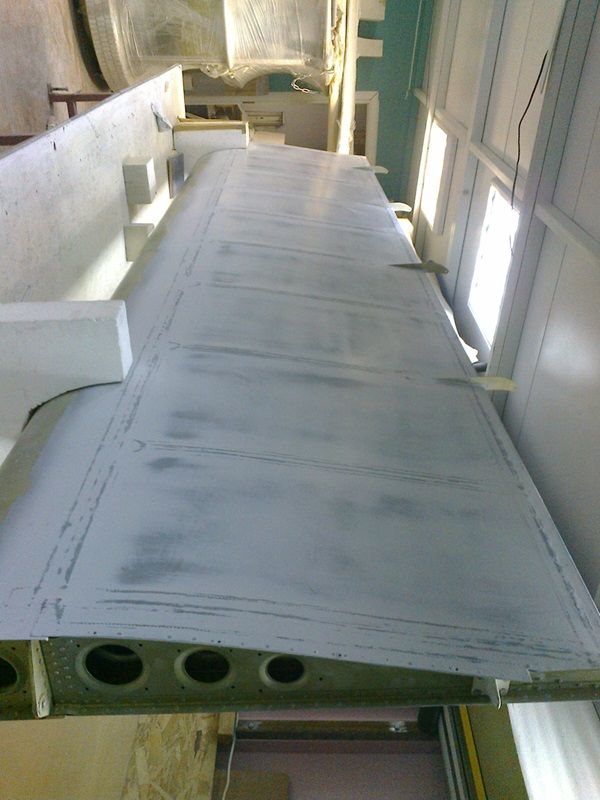

Обтяжка, покраска, крайние штрихи (хоте не совсем, есть, чем развлечься)
    58,1 КБ · Просмотры: 233
    62,1 КБ · Просмотры: 222
    43,2 КБ · Просмотры: 213
    61,7 КБ · Просмотры: 215
    81,4 КБ · Просмотры: 228

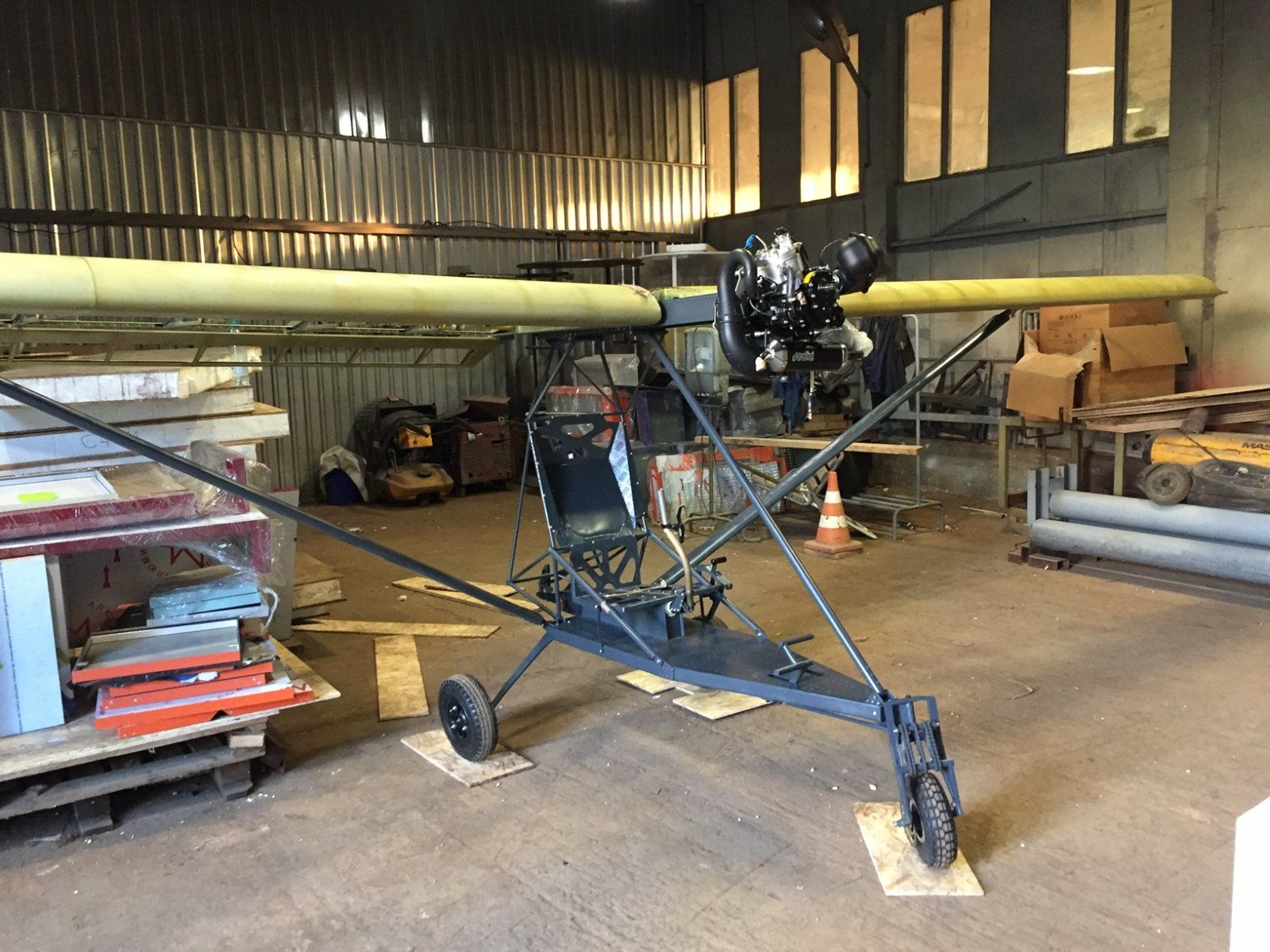

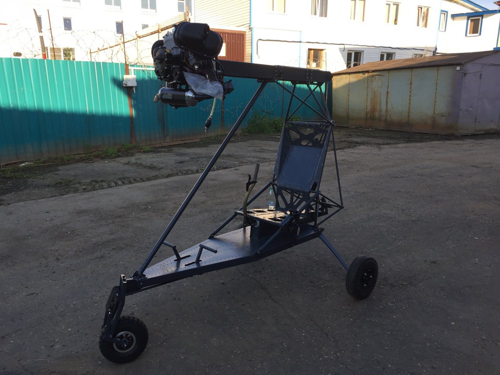

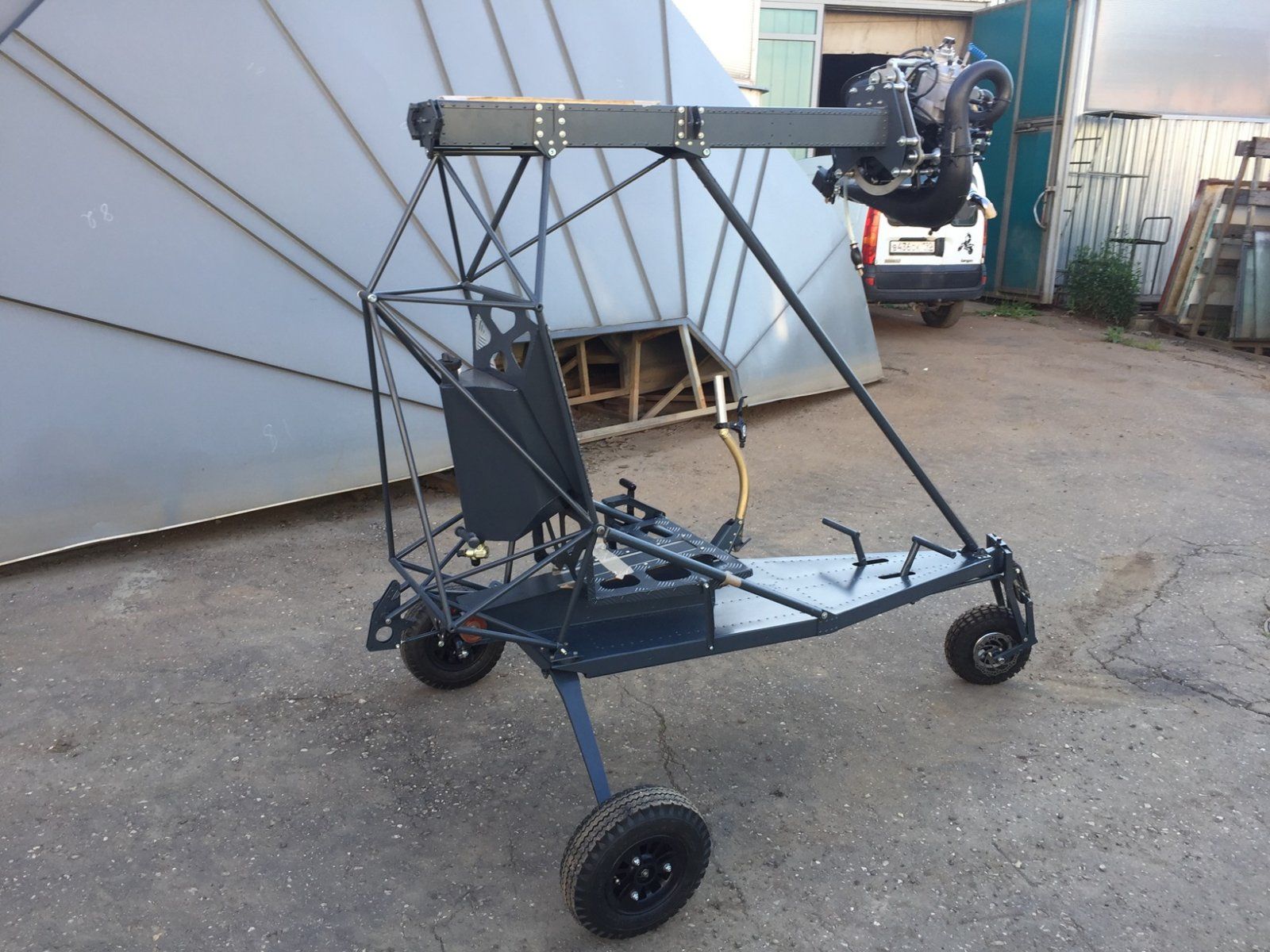

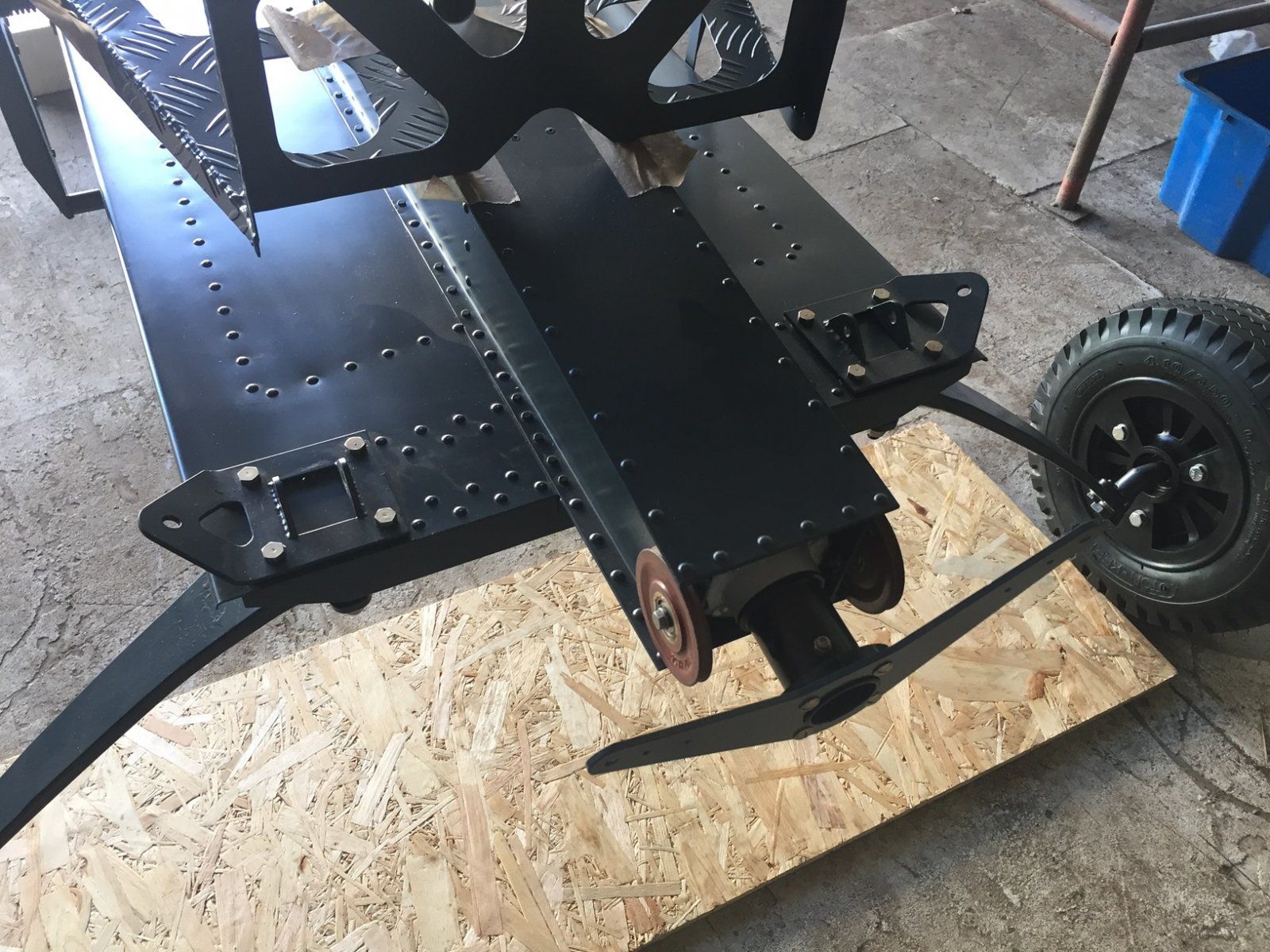

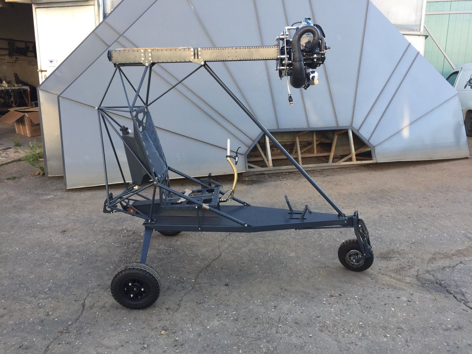

Спасибо. Основная рессора пластик? Какие сечения в корне и на концах?
Основная рессора - сталь, от Газели с обрезанием всего лишнего, в корне - 46х13, на конце - 30х8. Но по ощущениям немного мягковата получилась
Видел аппарат живьём. Изготовлен очень качественно, думаю, что и спроектирован так же грамотно. И летает хорошо, бодро, в целом мне понравился.
У меня этот аппарат вызывает ассоциации с ДАР СОЛО (который так и не нашел себе поклонников)
У меня тоже. В той части, что трудоемкость и как у ДАРа запредельная. Отсюда будет и цена непотребная. Замах то был , читаю первую страницу ветки, сделать аппарат массовым. Крылышко хорошее. Но, что толку, если фюзеляж а-ля Дар-Соло портит всю его аэродинамику.
Не было замаха на массовость - читайте внимательнее☝️Замах был на простоту управления, доступную новичкам. На счет крылышка, что там портить? Там же не ламинарный планерный профиль. Какую аэродинамику вы хотите испортить на 80 км/ч? Можно конечно было яйцо под крылышко подвесить из углепластика, как на сигме... Но это другая история
