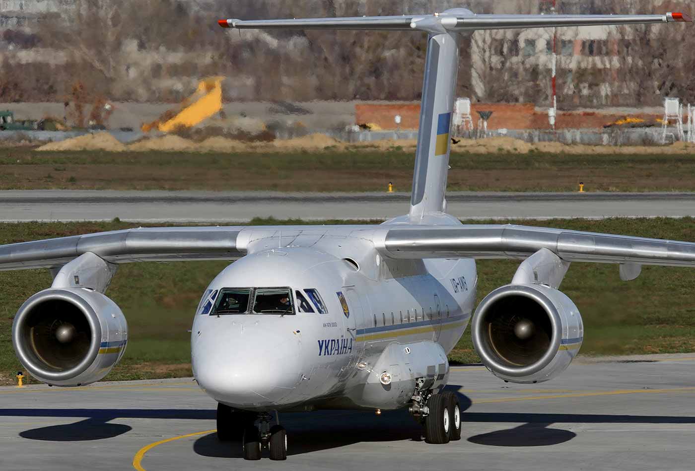

Все бомбы, ракеты, дополнительные баки, контейнеры с аппаратурой как то странно подвешивают под крылом и, как Вы заметили выше, на пилонах.
Нет бы просто положить на крыло ну хотя бы контейнеры с аппаратурой, так нет же, "дураки" проектировщики всё под крылья норовят подвесить.

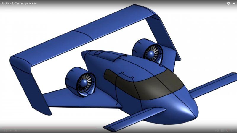

Так Питер назвал свой "новый проект" - Раптор NG(в переводе с английского NG -"новое поколение"). А что там нового? Опять полная утопия!!! Я уже писал выше о проблемах с выбраной Питером ВМУ с вентиляторами(Ducted fan). Не будет этот самолёт(Raptor NG) летать "высоко и быстро", тем более что Питер их просто "приклеил" к верхней поверхности крыла! В лучшем случае вентиляторы должны быть установлены на пилонах или как на самолёте Ан-74 - где вентиляторы стоят впереди передней кромки крыла и обдувают верхнюю поверхность крыла для создания дополнительной подъёмной силы.

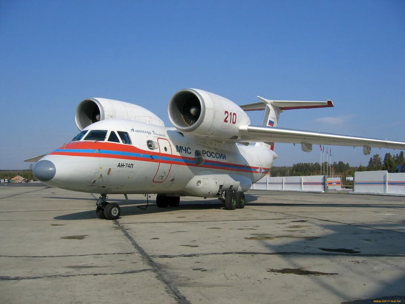

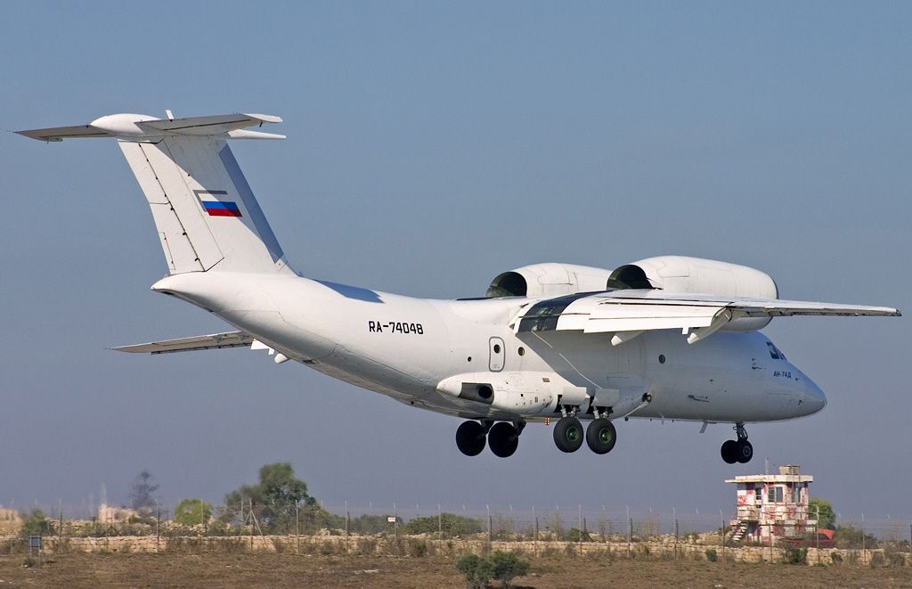

или на пилонах:

А одноместная версия только и получится с таким малым размахом крыла (увеличенным индуктивным сопротивлением на взлете), таким малым диаметром вентиляторов (с многократно уменьшенной тягой) и такой малой мощностью двигателя (примерно 450 кобыл, больше туда он не всунет).
Это будет не новая версия некого летательного триплана, а новая мыльная опера под названием "Как не надо проектировать кнопкодавам самолеты в которых они не понимают ничего".
Питер наивно верит, что если заменить пятилопастный винт на двадцати лопастные вентиляторы с уменьшением диаметра, то удельная тяга не то что не уменьшится, а возрастет.
