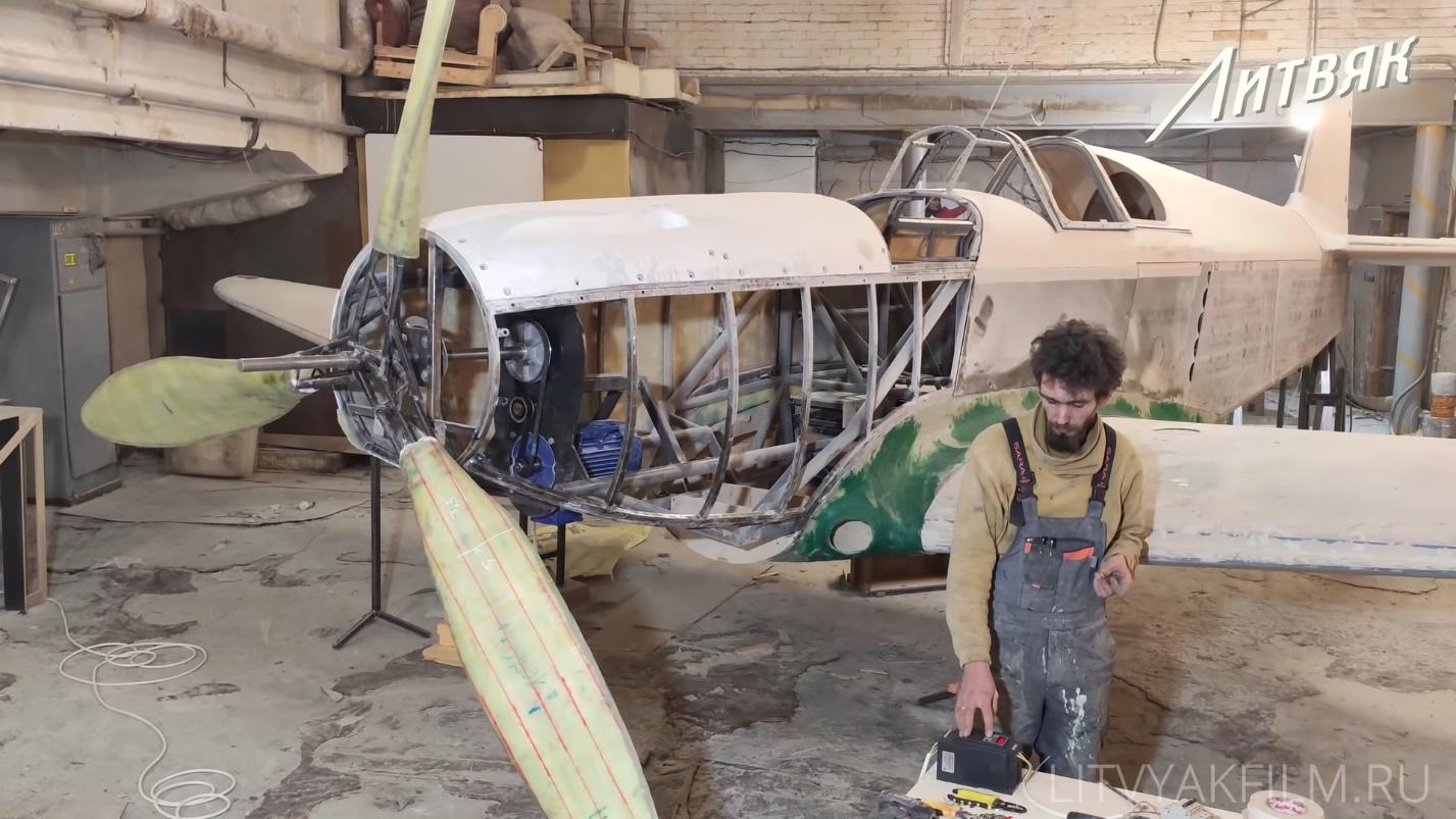

Габариты вполне себе, реализуемые в мастерской даже в масштабе 1:1 ...
Коля. Даже у тебя слишком впритык 1:1толко фюз... А оперение, а консоли, а шасси? Чтот очень оптимистично....... Вот аппарат в 70... 75%, у тебя вполне реально и то...
Вроде вполне нормально.

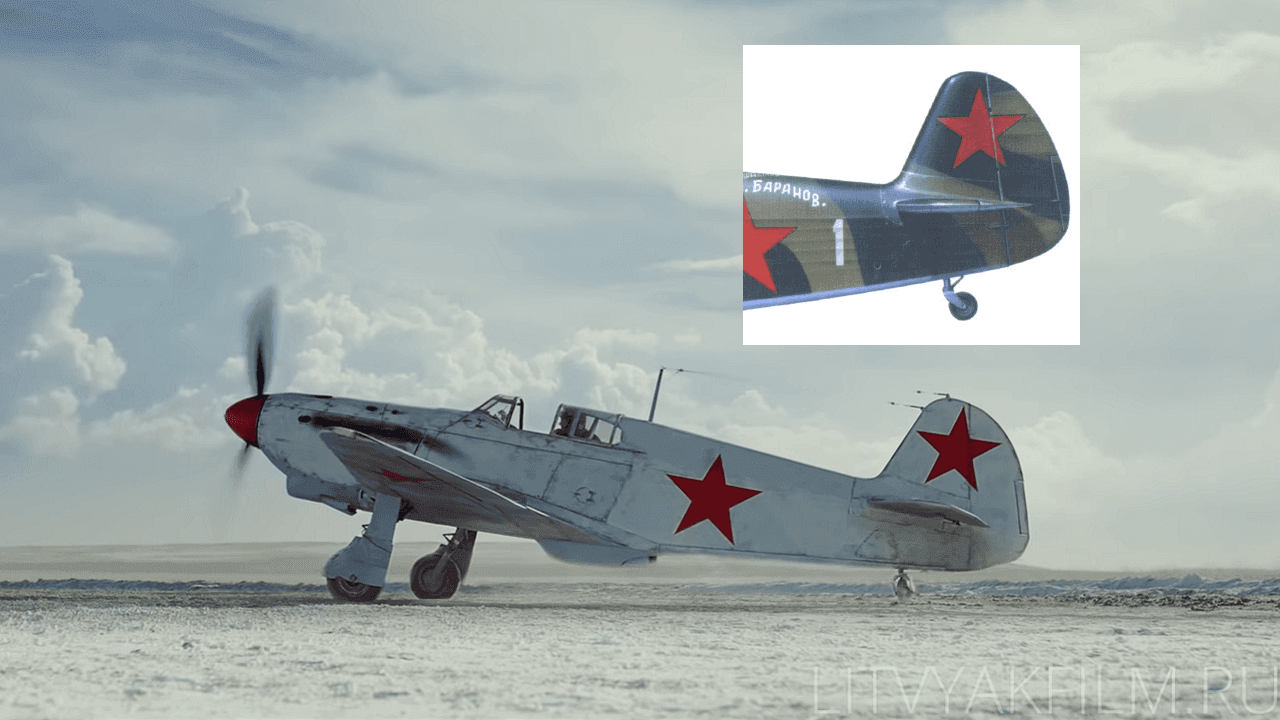

силуэт не естественный для ЯКа. Я кстати заметил что на разных чертежах обводы киля отличаются,это так и было или мне кажется?
Это так было вам кажется) Это как на каракках каравеллы, плюс минус пару километров)
Нормальный Як для фильмы про "Литвяк"... Вон легендарный фильма "Балтийское небо" - а какие там самолеты летают? А тут даже похож издалека. Немного обделались с рулем, но киль почти "тот" - сойдет, нормально. Тем более реальной чертежной теории на киль Яка не сохранилось, но пара Яков сохранилась и уже можно сканировать их всех 🙂

да нормально все с ЯКом. кто не понимает будет думать что настоящий. я просто всегда удивляюсь,когда вбухивают столько труда,времени,денег и наплевательски относятся к мелочам. многие вещи на ихнем ЯКе можно было сделать проще и дешевле. а то по первым фото кажется что изначально строили для полетов (для реальных пробежек) а потом что то пошло не так.
Такая конструкция для полётов и даже пробежек не пошла-бы, тем более с электромотором вместо реального двигателя и винта. Я думаю что этот самолёт-реплика изначально был задуман как "муляж".
....по первым фото кажется что изначально строили для полетов (для реальных пробежек) а потом что то пошло не так.
Артур 123, перебор 🙂
...Я думаю что этот самолёт-реплика изначально был задуман как "муляж".
А вот это верно 🙂
Тут надо пояснить внекиношной публике, что киношники обязательно хотят чтобы "винт вращался". Иногда еще "хотят" чтоб стрелки приборов в кабине двигались или чтоб "лампочки" горели. "Бутафоры" - коим и я однажды был на кф "Летчик", ничего "изобретать" не хотят - чертежи в "зубы" и вперед... Чертежи обычно из старинных журнальчиков "моделист-конструктор", реже "настоящие" - сканы ТО или вдруг какой подлинный чертеж найдется. Так вот "бутафоры" и винты тоже делают "копийными" - помните в "моделистах-конструкторах" этакие сечения на лопасти давались? Вот по этим сечениями "бутафоры" и делают винты. В результате у винта получается вполне "настоящий" профиль, и все это "богатство" приводится во вращение спрятанным внутри электромотором, а иногда и мотором от каких-нибудь "жигулей" - чтоб еще и дым выхлопа, и звук, а мотор ставят вместе с коробкой - обороты же винту надо "нормальные", дозвуковые! И вот бинго, все заработало, но еще и "бонусом" поехало! Винт-то худо-бедно, но тягу из-за профиля дает, и иногда под 200-300 кг! А управления по педалям-то нету 🙂 И вот тут засада - протянуть троса, поставить тормоза, чтобы это все управлялось и вовремя затормозило, до того как уедет прямо на стоянку машин, где и машины режиссера и продюссеров стоят, мало кто догадывается... "Кино" и "немцы" в общем 🙂 Поэтому и снимок Яка в чистом "поле" - подальше от "стоянки" 🙂
По-моему, увлеклись погоней за технологичностью триммера. В общем, как часто у нас, русских: "тяп-ляп и так сойдёт", а у наших киношников, это и вовсе в принцип возведено! И по рукам дать некому. 🙁
дак и я о том же. ферма как для боевого самолета сварена... зачем? внимание к одним мелочам и игнорирование других. странно. а как было бы здорово построить хорошую копию и после фильма поставить ее на постамент,памятник, Литвяк.
