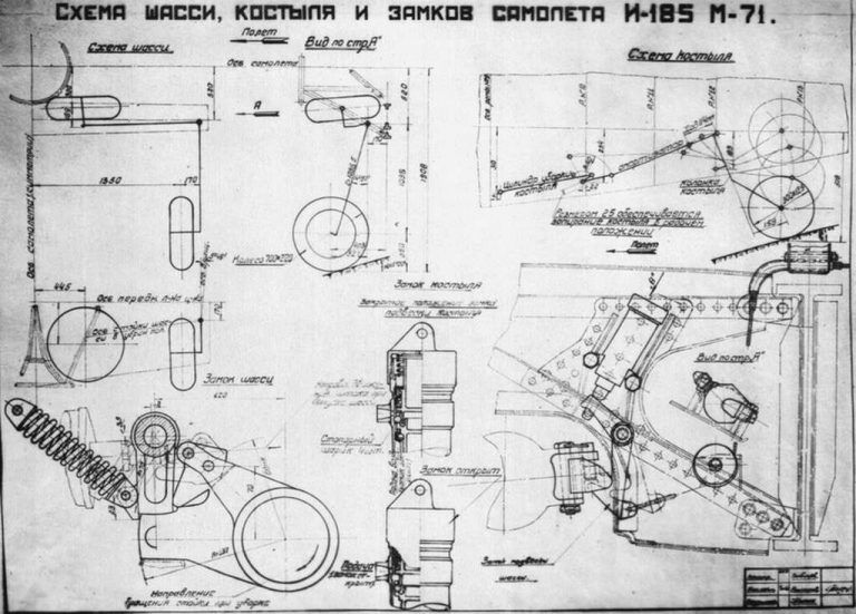

а кто подскажет про систему уборки шасси самолетов ВОВ? Как рассчитываются усилия в этих механизмах, выпуск, подЪем,замки? можно несколько схем кинематики.
Сейчас всё проще можно сделать в системе уборки/выпуска шасси(да и тогда они похожими были) - один электро-гидронасос, один гидроцилиндр и "ломающийся" подкос(на одну стойку) который служит и замком стойки шасси в выпущенном положении. В убранном положении стойку держит давление в гидроцилиндре.

По шасси: смотря о каком самолете речь, применялось шесть или семь схем уборки.

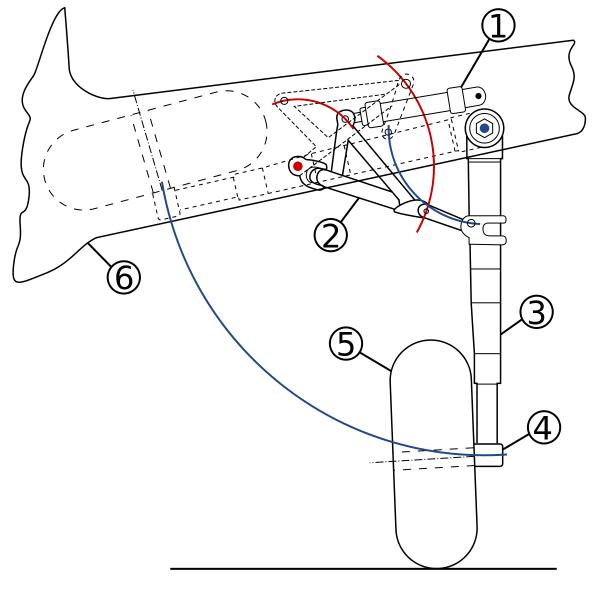

Схема кинематики схожая со схемой уборки основных стоек шасси самолётов-истребителей ВОВ(Як, Ла и др):
Где: 1 - гидравлический цилиндр, 2 - ломающийся подкос.
Не нравится обратная прокачка в ходе выпуска-уборки шасси. Смотрится мягко говоря не айс, ощущение, что сейчас что-то отвалится. Могу только предположить, что кинематика корявенько проработана. Понимаю, что это серийное изделие и на работоспособности и надёжности это никак не сказывается, но выглядит, не презентабельно, что-ли😀 .
На вашем всё чётенько, плавно, без рывков и подвисаний/прокачек.👍
Всё работает нормально и ничего "корявого" в этом нет. Просто насос не может "осилить" все гидравлические цилиндры одновременно и временами двигается тот цилиндр, который имеет меньшую нагрузку. Но это на земле, когда шасси просто "висят", а в воздухе(когда на шасси будет действовать динамическая нагрузка) шасси будут двигаться плавно. А не синхронно шасси убирается/выпускается почти на всех самолётах. На нашем самолёте на гидроцилиндрах стоят "рестрикторы" которые в какой-то степени создают противодавление в цилиндрах и поэтому они двигаются более плавно, но это увеличивает время уборки/выпуска шасси + лишнюю нагрузку на насос. Поэтому на многих самолётах "рестрикторы" не ставят, а если есть то снимают. К тому-же на многих самолётах с классической схемой шасси аварийный выпуск шасси производится путём сброса давления в системе и стойки просто "вываливаются" под своим весом, а если будут стоять "рестрикторы", то стойки могут не встать на замки.

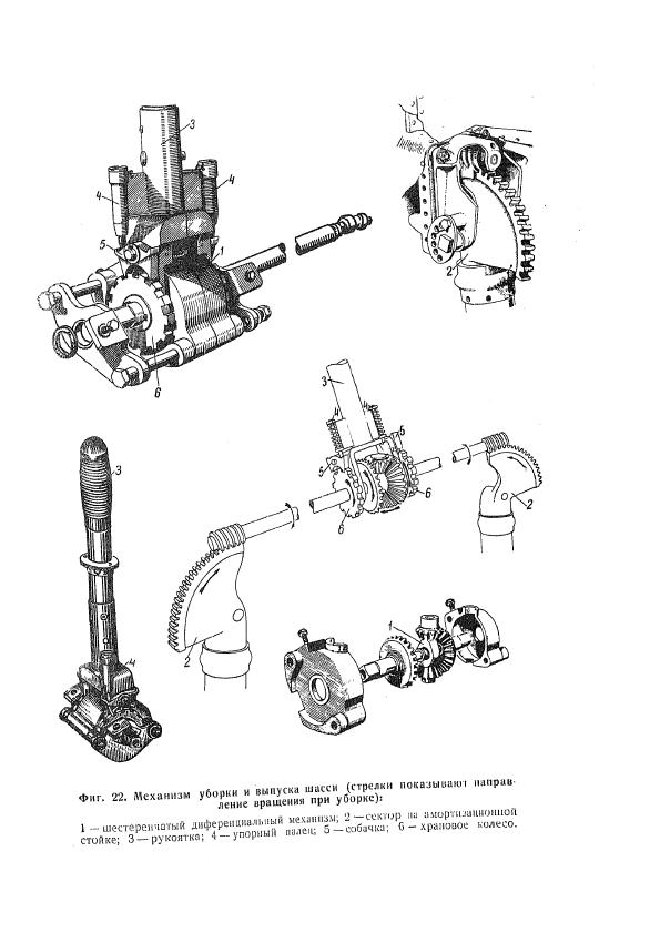

Системы были и могут быть разными. Вот например механизм уборки шасси Ме-108. У Р-39 аналогичная червячная система, но не ручная.
более точно задам вопрос. например для уборки шасси на реплике 70-80% какое примерно усилие потребно для уборки стоек. 100кг,150кг? замки должны удерживать стойки при перегрузках до 9ж? на том же ме-108 роль замков выполняют зубы шестеренок или есть еще что то фиксирующее их в полете? дифференциал служит для снятия нагрузки с редуктора при неравномерной уборке?

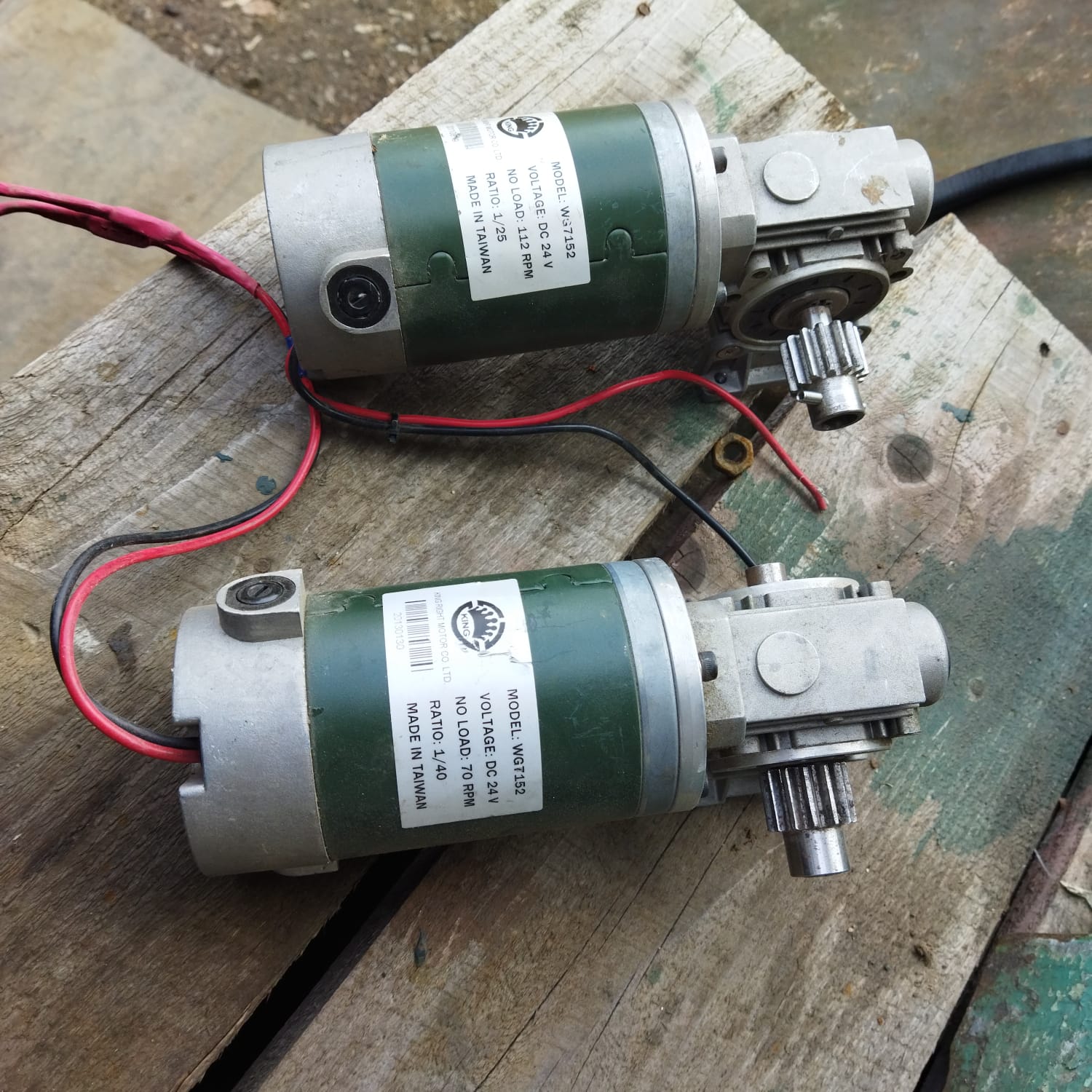

А нельзя в реплике применить электрические привода, как сейчас называют актуаторы, современные электромоторы через редуктор выдают такое усилие!!, и ненужно никакой городьбы с насосами проводкой и пр. Правда чтоб получить достаточное усилие нужен редуктор получается медленная уборка, если конечно не нужно убирать моментом как на F-15, я на своем самолетике сделал привод с 2х ступенчатой планетарной и электромотором от насосика обывателя лобового от легкового авто, усилие не мерил но на плече в 100мм рычага рукой не удержать, просто для эксперимента попробовал и решил поставить
завалялись у меня в гараже такие штуки
.. вот думаю куда пристроить.... я почему и спрашивал про усилие,потребное для уборки небольших стоек 😉 весят правда многовато. но если приделать бесколлекторный мотор...
