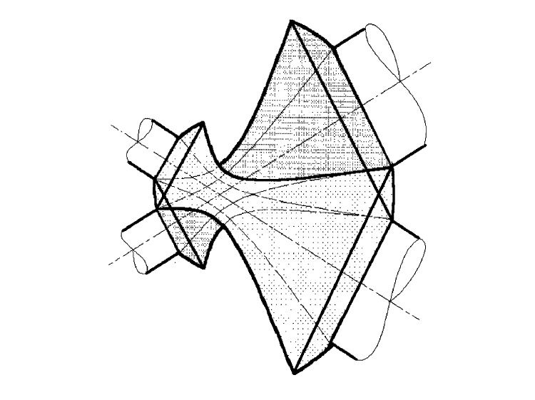

Было бы прикольно сделать Лисхольм с перекрещивающимися (неперсекающимися) осями, но это затруднительно в силу отсутствия герметичной изоляции капсул друг от друга...
Есть куда более простой путь, но только через "нотариуса" 😎
"Ваш" вариант Лисхольма чехи уже сделали.

С одной стороны испытываю некоторое подобие инженерной зависти, а с другой понимаю, что из за перетечек процесс близок к изохорному...
Я такую геометрию впервые встретил на Селигере в 2009-м. Она была из пластмассы и по моему из Тольятти...
А где-то там и была презентация чешского варианта. Сам проект от 2006 года. Изохоры там никакой нет, протечки не так и велики, ибо обороты более 10 тысяч. Турбину по уровню повышения давления этот агрегат сделает однозначно.
Любопытно было бы взглянуть на ваши изощренные схемы герметизации. Если они совпадают с моими, то наверное я двигаюсь в правильном направлении.

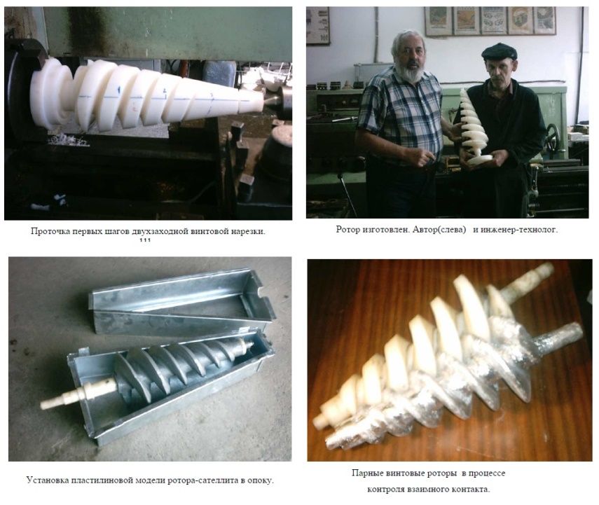

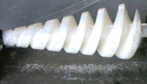

Позже Некрасов перешел на конические шнековые винты, они несколько отличаются от профилей Лисхольма.
К сожалению Вадим Георгиевич не успел закончить то, что он начал делать. Насколько я знаю, для изготовления изображенных на фото витков на токарном станке был установлен винт подачи с переменным шагом. Если бы это был токарный станок с ЧПУ, то при наличии нужной программы можно было бы регулировать шаг не напрягаясь с доработкой станка. Есть желание продолжить подобное направление, пока ищем подходы ... обсчитываем математические зависимости, а потом перейдем к программированию.

Возвращаясь к роторам, Вадиму Георгиевичу не хватило только одного маленького шашка, чтобы перейти к роторам с параллельными осями, отталкиваясь от той геометрии на которой он остановился. Можно сказать, что "светоч зарты" был у него в руках, но он его почему-то не увидел.
Я пытался с такой геометрией (Лисхольма) заниматься, у неё каверны (винтовые полости) не герметизируются друг от друга полностью, вроде как всегда остаются канальчики с возможностью перетока. Условно "полная" герметизация происходит только между верхней областью и нижней областью изолирующих элементов (Ротор 1, ротор 2 и двуконусная (двуцилиндрическая) поверхность корпуса). Выигрыш Лисхольма перед Рутсом образуется за счет снижения пульсаций давления в полостях - полостей много, перетоки между ними имеются, но затруднены - пульсация давления меньше передаются от зоны нагнетания по кавернам до зоны всасывания.
