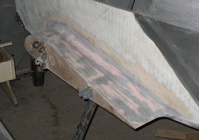

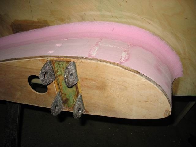

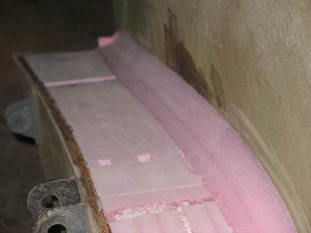

Ну тогда зачем туда вообще пенопласт пихать и че то клеить пеной???? Пеной из баллона заполнили и делов. Эх батенька.....
А там и не нужен прочный и сверхплотный пенопласт. Главное чтоб не крошился при шлифовке, главная задача относительно чистая поверхность, его ж потом всёравно вытравливать нужно после оклейки стеклом.

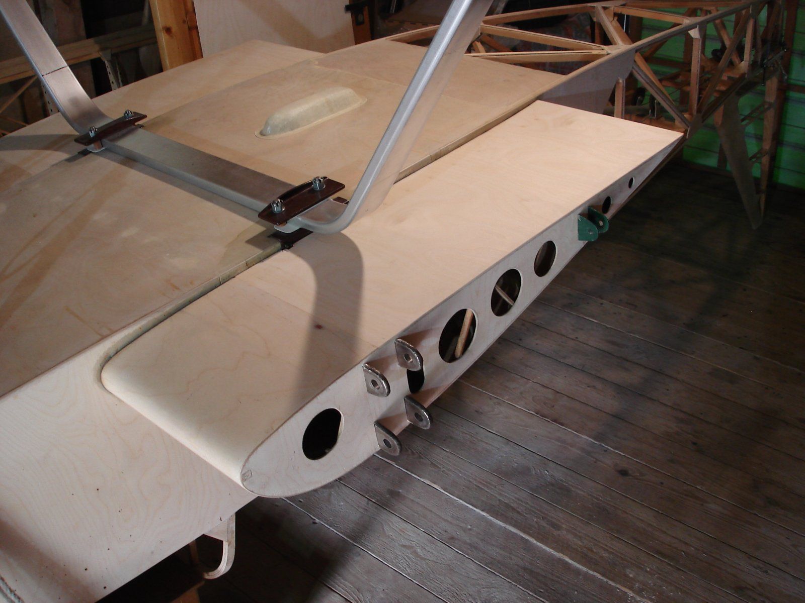

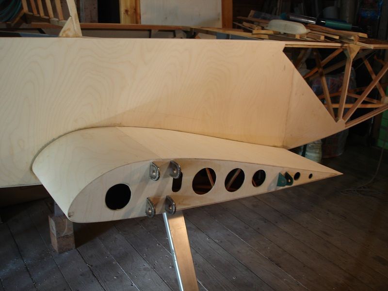

Всем привет! Сейчас занимаюсь центропланом. Нужен совет: как и из чего сделать зализы? И какой должен быть оптимальный радиус зализа?Посмотреть вложение 559531Посмотреть вложение 559532
Кстати сюда ( на верхнем снимке) зализы просятся по той же вашей технологии (пенопласт, стелоткань, смола)

Мфц 68 слегка зарапортовался. Из таких мест пенопласт не вытравливают ибо задолбаешься трясти самолет. Он там и остаётся. Это ж не бак. Но извращенцев как он сам говорит, много, может кто то и заморочиться удалением пенопласта под стеклопластиком приклеенным и к центроплану и к фюзеляжу. Либо формовать его изолировав от поверхностей самолета, снять, удалить, приклеить на место. Гемор выше крыши
Ацетон удаляет классно, если перед наклейкой стекла обмотать стрейч плёнкой то внутри будет глянец!! Так я делал топливный бак и каналы с ресивером на выпускной канал движка.

Показанный зализ чисто символический,для эстетики. Радиус должен заметно увеличиваться к задней кромке, и продолжаться он должен дальше. Кстати, радиуса может и не быть, у MS883 он сделан из плоского куска дюраля. Полагаю, французы из Моран-Солнье хорошо знали что делают, и железяку ту не для гламура прикрутили.
