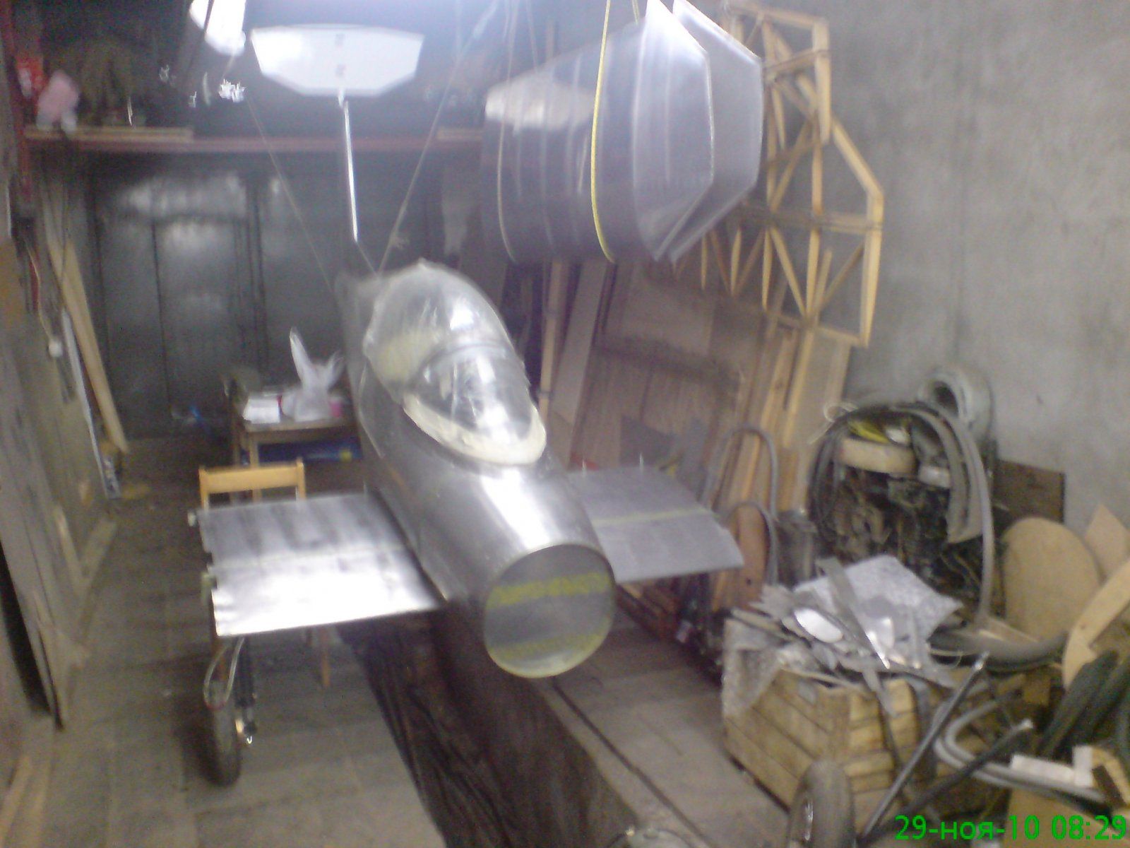

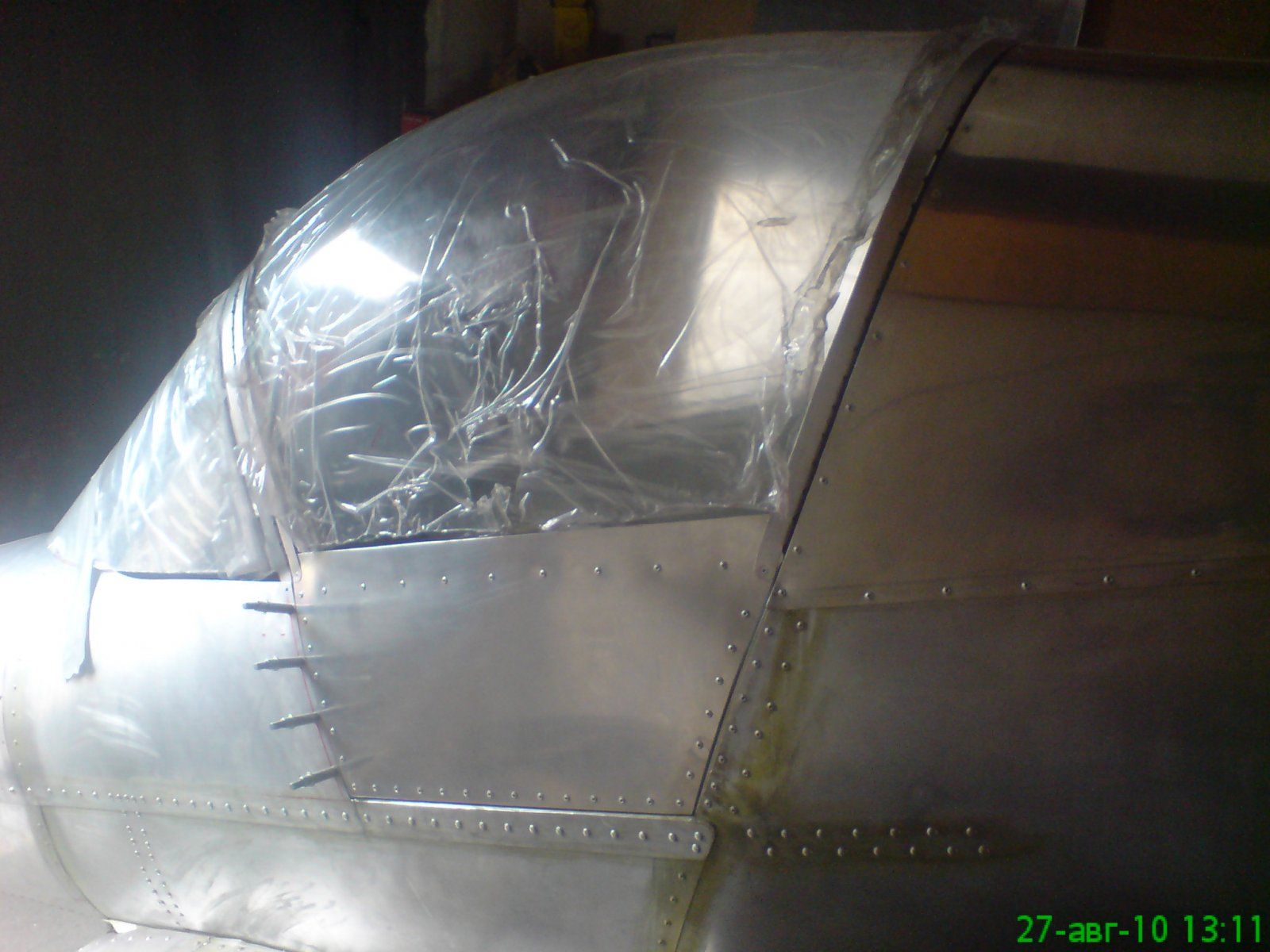

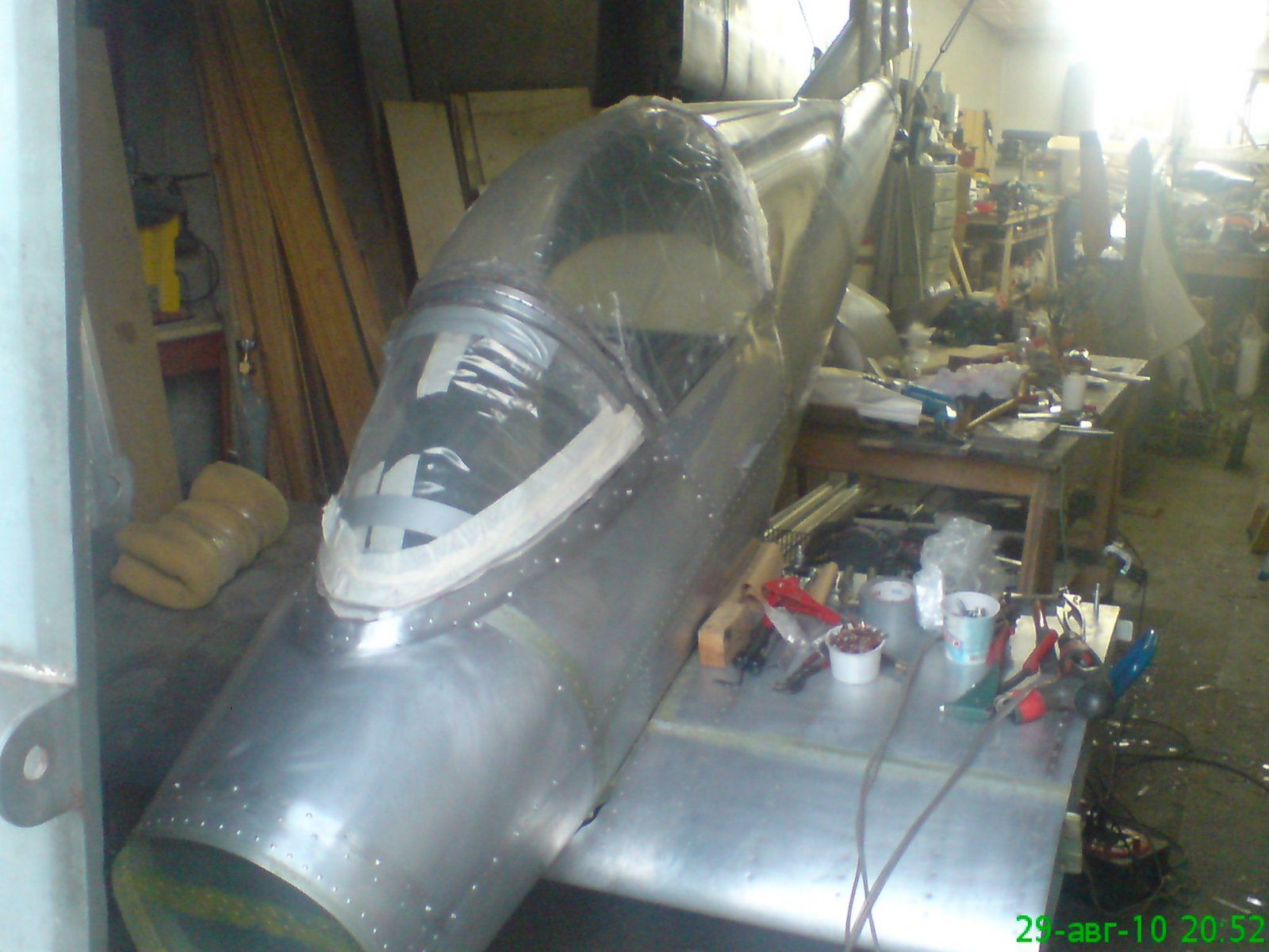

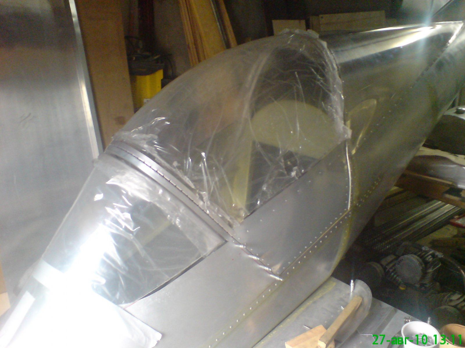

Народ в личке интересуется фонарем на UltraCruiser, но поскольку я фонарь на UC не делал, выложу фото практически такого же фонаря (одна и та же акриловая заготовка из Штатов), который я делал на HummelBird.
Наверно,потому, шо полеты в основном летом - в кабине закрытой жарко. А на скорость совсем не влияет. Я прав, corner?
С фонарем гораздо красивее и скорость была бы выше безусловно.. Но, как оказалось, 180 см роста не позволяют использовать для фонаря имеющуюся заготовку стекла без переделки рамки ветрового стекла и, возможно, гаргота, или надо выбрасывать сидушку и сидеть на поролоновой подушке на дне кабины - оказалось неудобно. Сейчас не хватает сантиметов 5 для головы, на фото самолета (если летчик в очках - это я) видно, как голова торчит выше рамки ветрового стекла. У товарища около 170 см рост, ему нормально и сейчас.
Заготовку фонаря предполагаю использовать в следующем проекте, т.к. шибко дорого ее сейчас покупать в америках - сейчас стоит 460$ и почта больше 100$ 😢

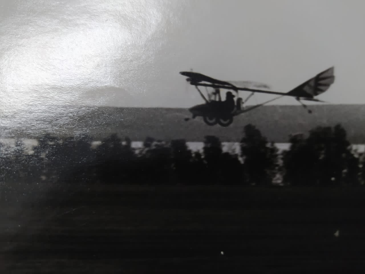

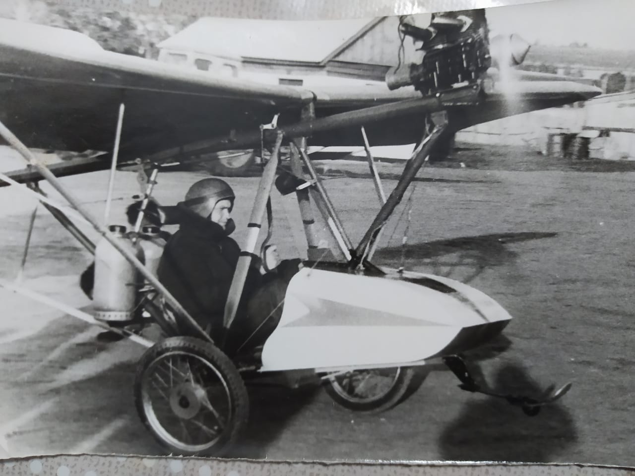

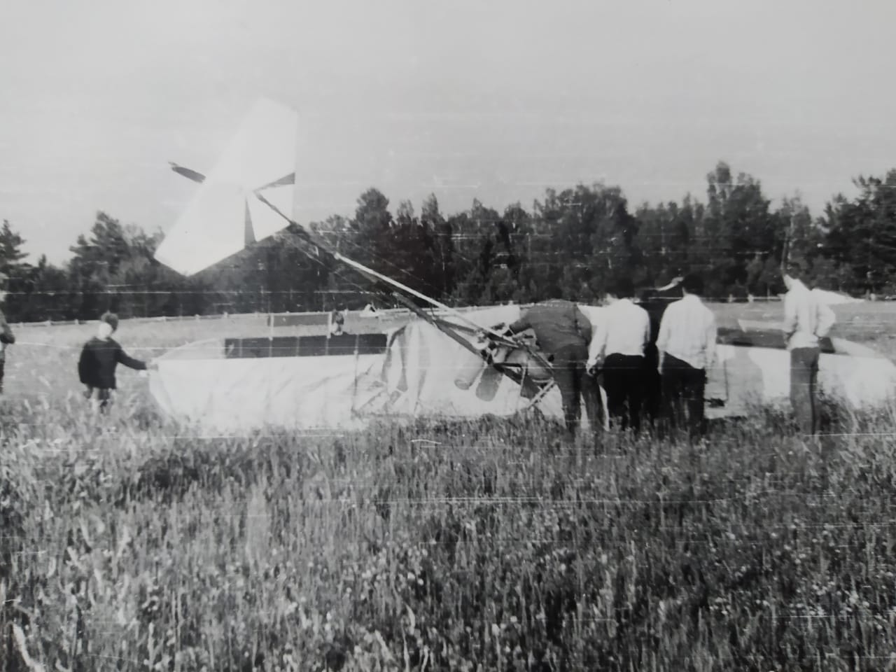

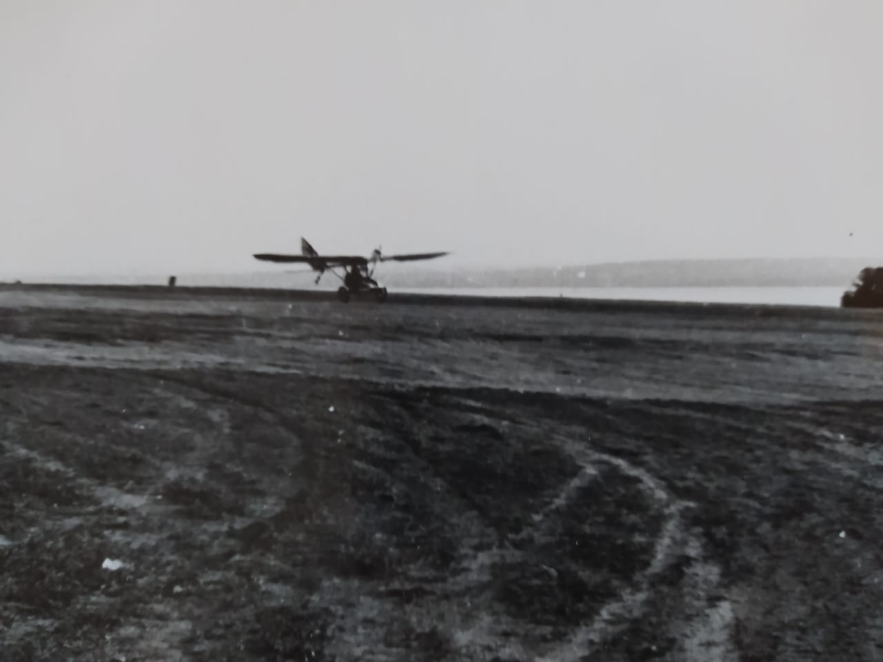

В субботу ездили на облет очередного самодельного самолета в соседнюю деревню, строитель не давал добро на выкладывание видео, хотя самолет полетел нормально. Испытатель самоделки Сергей, по совместительству мой напарник по полетам на UC, приехал на облет со своими друзьями - бывшими летчиками. Один из них поделился несколькими фото 40-летней давности с самодельным самолетом, который был построен и им облетан в поселке Усть-Уда в начале 80-х. Я получил добро и выкладываю фото на форуме.

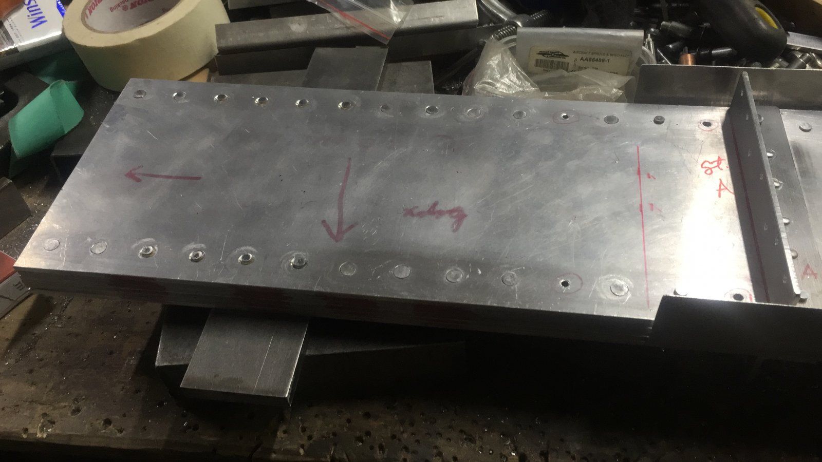

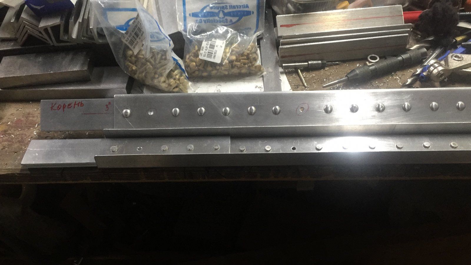

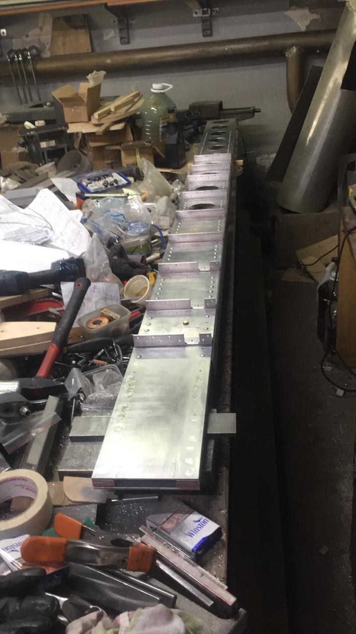

Постепенно движется проект одноместного Sonerai-2 c мотором Walter Minor - пока на этапе изготовления лонжеронов крыла. Оба задних лонжерона очень простые, а с основными лонжеронами приходится помучиться - пока готов только левый. Масса основного лонжерона - 8,5 кг. В корне надо было заклепать пакет толщиной 21,3 мм заклепками 4 мм в потай с двух сторон. Пневмозаклепочник на 4 атм не смог справиться с этой задачей - доклепывал молотком через стальной стержень. Немного попортил товарный вид когда с помощью американской приспособы (фреза с ограничителем в электродрель) срезал выступающие головки заклепок 😢
