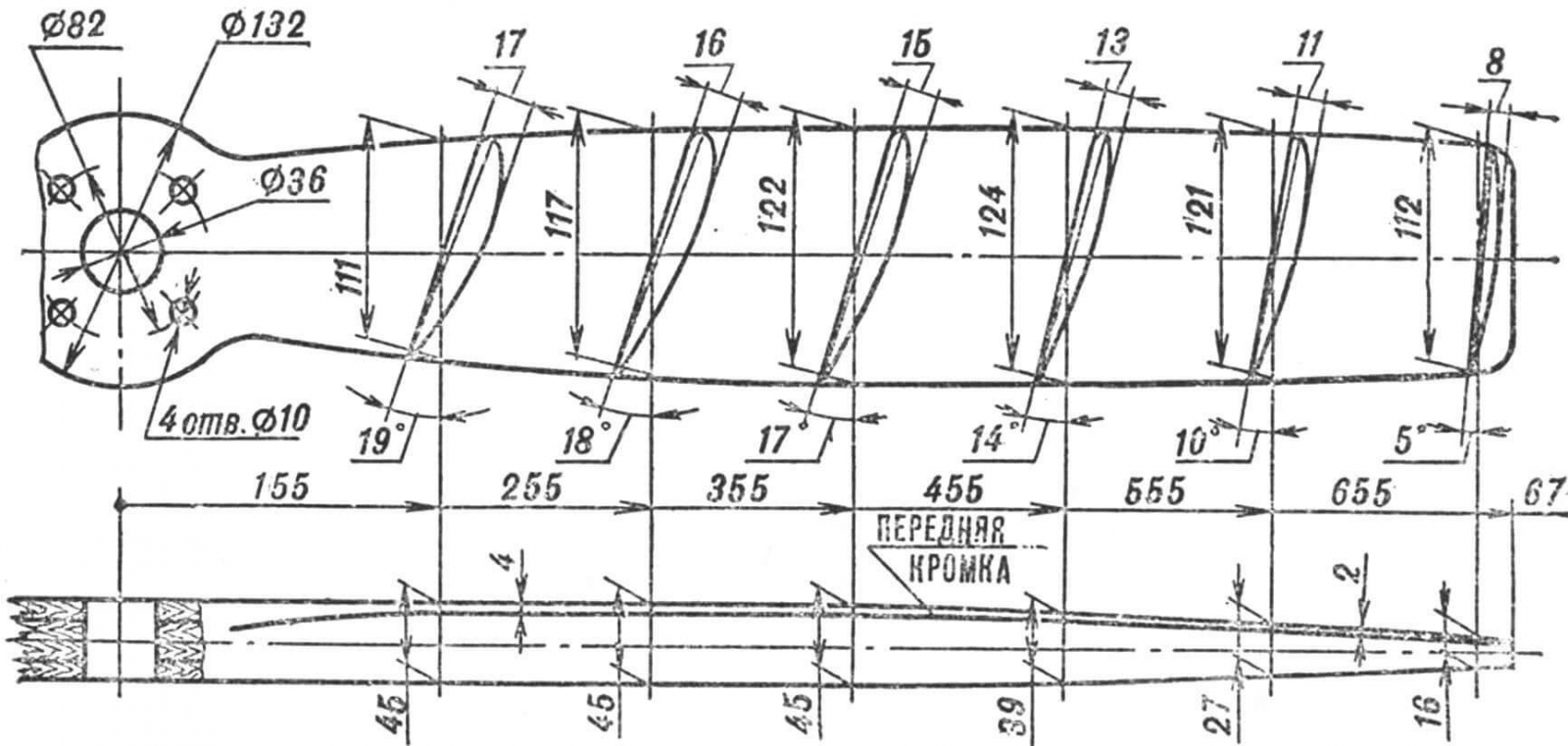

Господа, предлагаю ненадолго отвлечься от пеноплекса. Я все таки стал счастливым обладателем, многим ненавистного тут, Вихрь 30. За так и в отличном состоянии. Есть непреодолимое желание попробовать превратить этот агрегат в авиадвигатель. Сейчас стоит вопрос с винтом. В МК рекомендовали вот такой, обещали тягу 80-85 кг, что меня полностью устраивает (правда тут он толкающий, а мне нужен тянущий). Может кто нибудь порекомендовать материал о технологии изготовления деревянных винтов (пролистал соответствующую ветку, ничего путного не увидел, может плохо смотрел). Так же можете поделится своим мнением о материале пропеллера? Какое дерево лучше подходит, клеенный или из единого массива, покрывать стеклотканью или достаточно лака?
По идее среди деревьев лучше всего бальса, но её не всегда можно достать.
С учётом того, что удельная прочность стекловолокна больше удельной прочности бальсы как минимум в 2 раза, то определённый смысл точно должен быть.
Неровность от стыка стеклоткани лучше оставить на заднюю кромку.
Прежде всего нужно сделать не один винт, а несколько, чтобы несколько из них сломать на испытаниях.
Чем больше винтов будет сломано на разных испытаниях - тем лучше.
Но как минимум один сломать точно надо для определения максимальных оборотов, до которых нельзя доводить - делать это на валу двигателя нельзя, так как двигатель получит нежелательную ударную нагрузку в момент поломки винта.
Испытания надо хорошо журналировать, хотя бы для себя.
Чтобы сделать такой винт, нужно во-первых изготовить шаблоны по профилям, которые указаны на чертеже.
Когда будете строгать его, то, прикладывая шаблоны, будете видеть где и сколько надо ещё срезать.
Есть мнение что изгиб лопасти надо обеспечить изгибом древесины, а не съемом материала (чтобы волокна были как можно продольнее),
опять же надо смотреть на волокна, где они там идут в заготовке.
Любые сучки - такой винт максимум на испытания, но не на самолет.
После всего я бы "стабилизировал" полученный винт в вакуумной камере с эпоксидкой (несколько раз откачивая и запуская в неё воздух, чтобы смола проникла внутрь древесины).
Отверстие под вал нужно сверлить до, а не после, так как после можно просверлить не там где надо.
В отверстие лучше сразу посадить на смолу втулку выточенную под то, на что потом будет надеваться сам пропеллер.
Балансировка - на тонком прецизионном валу, помещённом на горизонтальные идеальные лезвия.
Полировка обязательна.
После неё - ещё раз отбалансировать.
Всё 🙂

Спасибо, а что на счет заготовки? Клееная или из единого куска?
И ещё, если клееный, то тогда точно можно изогнуть это всё винтом и оставить так смолу застывать.
И, наверное, я бы попробовал вариант с изготовлением шаблонного винта или на 3-д принтере из пластика или на ЧПУ фрезере,
а потом методом копирования делал бы основной винт, примерно вот так: Изготовление деревянного пропеллера на токарном станке от Culver Propellers
(по шаблонному винту идёт копир, а по основной заготовке - циркулярная пила, пока и шаблон и заготовка одновременно, медленно вращаются относительно своих продольных осей)
Я бы решал это в зависимости от возможности достать цельную заготовку без сучков и с нужным направлением волокон.
А вообще в инете есть торрент с 3,5 Гб книг по авиастроительству - там точно есть инфа по изготовлению винтов как надо.
то есть ничего принципиально плохого в монолитном винте (если нашелся приличный брус) нет?
Ну теоретически, особенно без стабилизации смолой, его может повести из-за изменения влажности, а если клеить с разным наклоном волокон, то типа не должно сильно вести.
Плюс на склейке проще сделать предизгиб, так как слои-заготовки тоньше.
Плюс дерево лучше пропитается смолой внутри.
Тут трудно сказать что будет лучше.
Я бы сделал несколько таких и несколько других - а потом на испытаниях посмотрел бы, какие лучше себя ведут.

Михаил, не стоит вам свои копейки вставлять - вы не обладаете должным уровнем знаний для такого действа...
Делать винты из бальсы , как и ломать их на испытаниях максимально возможными оборотами, точно не нужно! Это очень дорого и опасно
Делал когда то винты и из цельного бруска. Но это когда не был уверен что попаду. А так всегда переклеивать надо, меньше поводки и обрабатывать лучше.
