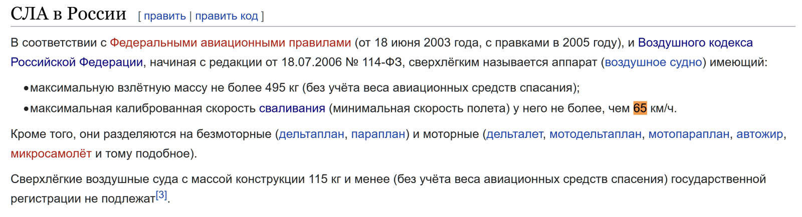

Но вот скорость сваливания, насколько я понимаю, ограничена законодательно, поэтому приходится искать что-то, что быстро летает, но имеет свои 65 км/ч сваливания.
Кстати, кто-нибудь в курсе - это с выпущенными закрылками считается или нет?

и про законодательное ограничение скорости сваливания
Вы тоже утверждаете, что в РФ нет ограничения по скорости сваливания ни для 115 ни для СЛС 495 ни для всех остальных, которые до 5 тонн?
Прям вот зуб даёте? )
Тоже
Зуб не дам (самому мало) - но могу дать в глаз или в тот самый зуб... 😁
