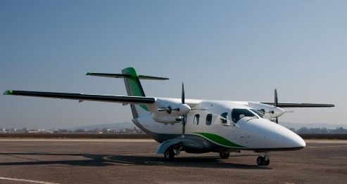

Совершенно не мучается. Сейчас  бизнес-леди не до Сигмы. Все мысли о новом проекте:
"В Липецкой области откроют линию сборки пассажирского самолёта Evektor EV-55"
http://ptel.cz/2011/11/v-lipeckoj-oblasti-otkroyut-liniyu-sborki-passazhirskogo-samolyota-evektor-ev-55/
Как? Самолёт-то только вылупился. Но лично мне нравится очень.
И какой смысл собирать самолёты в Липецке за бешбабки, когда тоже самое можно делать в Чехии дешевле в 2-3 раза? На сколько я помню, ввоз такой техники в Россию идёт без таможни.

Самолётик этот сам по себе очень неплох - подтверждаю.
Но - опять же он достаточно ещё нежен для того, чтобы стать реальной заменой ушедшему со сцены АН-2 в условиях российской действительности.
Непонятно лишь,зачем ему такой длинный нос?
И неужели он настолько лучше Ан-38,серийно производившегося в России?

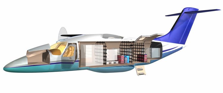

В носовой части чехи обычно размещают передний багажник (чтобы мидель не раздувать) и отсек приборного оборудования (чтобы обслуживать было удобнее - они на таких вещах свору "собак съели")...
С АН-38 сравнивать этот аппарат не совсем корректно...
Это самолёты разного класса и назначения.
Хочешь более детальную информацию по самолётику узнать - "спытай" у Димы-именинника из "Авианяни", он на этом заводе (в Чехии!) "пасётся" частенько...
Багажник???А центровка? И ещё плата за этот багажник-увеличение ВО! Чехи жгут,однако!
Тюльпаны немного  весят, больше места занимают :🙂 и такого грузапредостаточно 😛
Возможность размещения багажа спереди может стать инструментом для обеспечения оптимальной центровки.
Размер ВО (точнее - статмомент ВО) для двухмоторных самолетов с расположением  СУ на крыле определяется, в первую очередь, из расчета случая отказа двигателя. Дестабилизирующее влияние передней части здесь несколько меньше...
