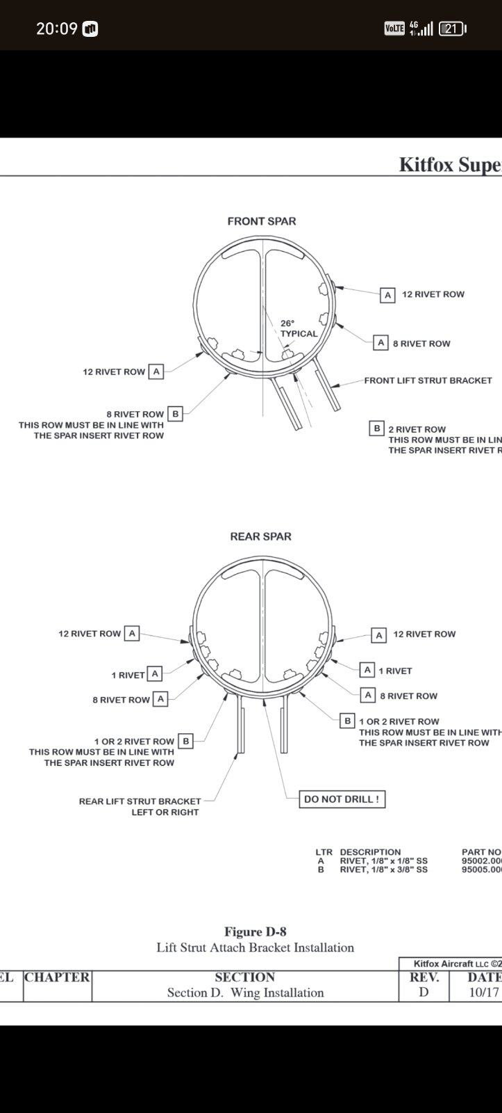

Ткните плиз, где у Китфокса, лонжерон двутавр? Всегда думал что там труба.
Это не про лонжерон, а про усилительную вставку речь шла. Лонжерон труба, а в районе крепления подкоса вставка.
Ну кто в теме, тому все понятно . Мне самому легче склепать обычный лонжерон, что и делаю. Но с конструктивом крыла китфокса другой вариант кроме как из труб не видиться. По другому такие извращения начнуться.

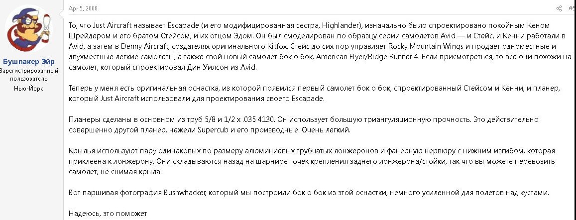

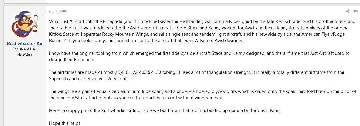

Джаст Аиркрафты очень хороши, особенно для "диких" полётов, кои меня впечатляют, и что то их объединяет с китфоксом, долго не мог понять, что и почему у них похожий концентульный стержень , но потом наткнулся на старое сообщение 222.jpg 111.jpg одного забугорного старожила, и всё стало на свои места, все эти самолёты оказывается связаны, начиная с Авида.

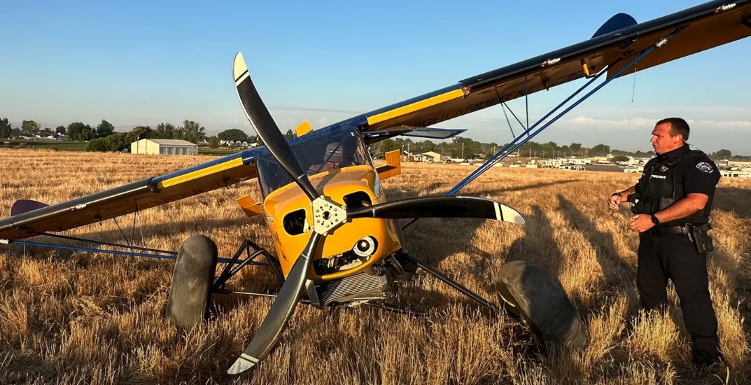

И даже Стив Генри иногда совершает не удачные посадки, на своём хайлендере, 222222.jpg там
вроде мотор чихнул, из за топлива
