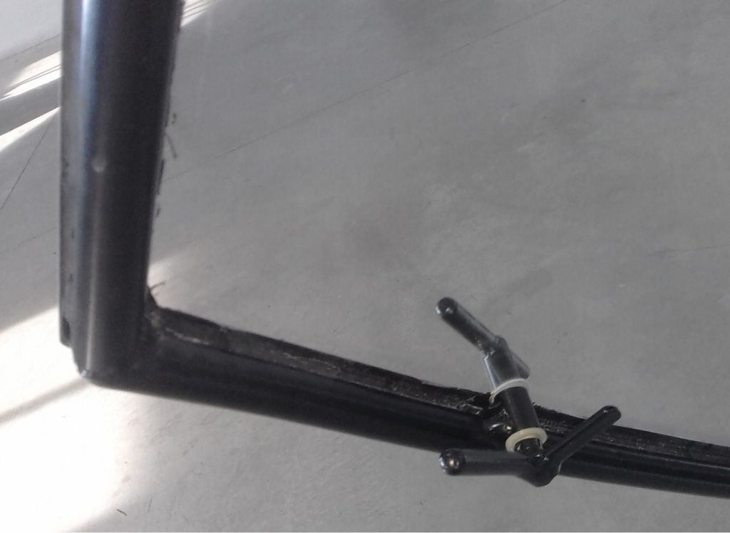

Посмотрите как сделаны двери на Птенце-3
Просто сварена рамка из гнутой трубки АМг диаметром около 20х1,5мм и на нее на автомобильный герметик для стекол, снаружи рамки приклеено оргстекло. Стекло, правда, предварительно слегка выдуто, но можно и гнутое на герметик и на вытяжных заклепках приклепать.
