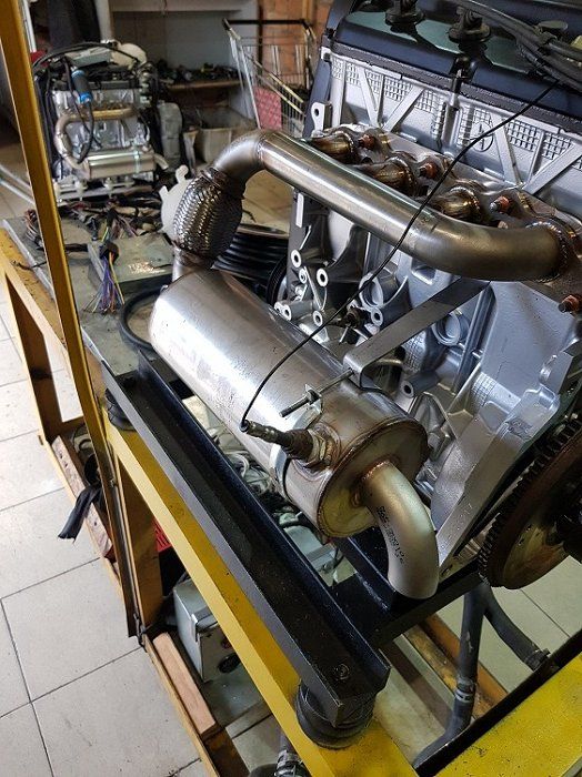

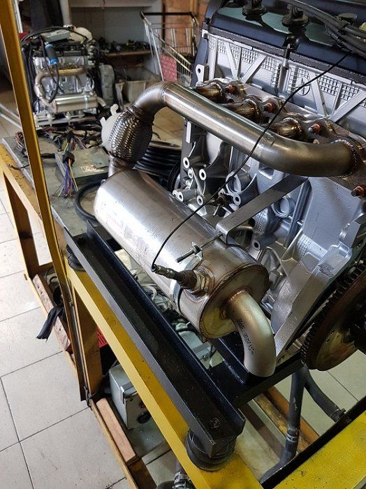

Хотелось бы увидеть фото после 100-200 часов работы. Новые то, они все - красивые ... .Вот как правильно делать глушитель.

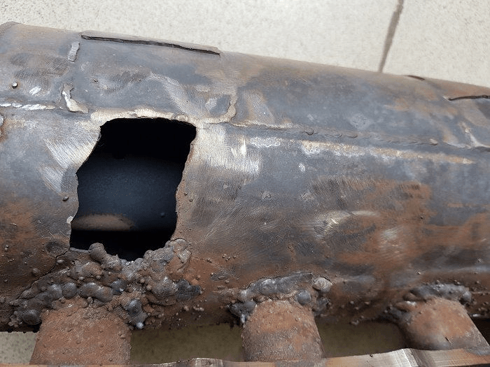

И рядом фото что бывает когда просто сварена банка с завихрением выхлопных газов. Куском этого метала . Его просто вырвало из тела банки. Он попал в лопасть. Самую законцовку, оковку из нержавейки. Повредил ее. Отрекошетил в крыло и попал в место где идет шов . Порвал его. Шов не разошелся, слава Богу!
Думаю, что не из-за того, что "просто банка с завихрением", а из-за кошмарного качества сварки. Это-ж надо так умудриться "насрать"... Думаю проще надо было отдать профи. Ну естественно сами трубки от патрубка должны хоть немного внутрь входить.И рядом фото что бывает когда просто сварена банка с завихрением выхлопных газов.
Да нет. Это лет 5 эксплуатации постоянной. Где трещало варили обычным полуавтоматом. Вот и итог.Это-ж надо так умудриться "насрать"... Думаю проще надо было отдать профи.
Еще как может! Были трещины. И это вырвало избыточным давлением. На лопасти винта разрушение. Этим вырванным кускомне может быть!
