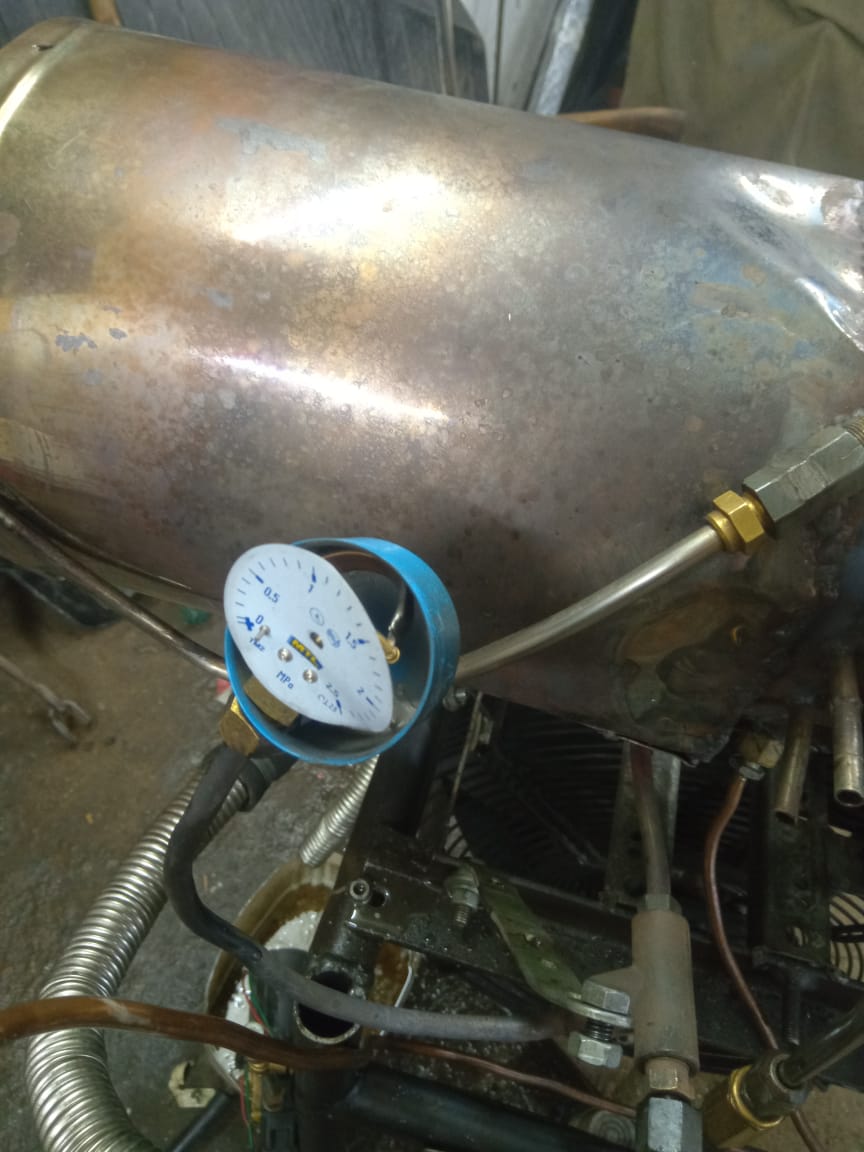

Сегодня на горячих испытаниях лопнул манометр 2.5МПа на паровой части двигателя.
Буду устанавливать тензорный, с электронной индикацией.
клапан предохранительный нужен в любом случае, давление вещь опасная, у нас в советское время на предприятии минсредмаша случай был- надо было проверить спец камеру с крышкой, которая будет работать под большим давлением снаружи на герметичность, ну а мастер придумал просто ее надуть и посмотреть, чтобы емкость для испытаний не делать, ну и крышку, которая накрывала отверстие и крепилась болтами, сорвало конечно и мастеру этому пол головы снесло
Намедни кабину/фюзеляж самолета передули, тоже порвало, люди пострадали. На УЗГА, помоему. Так что клапан нужен.
ЗЫ. В Ульяновске. При испытании на герметичность.

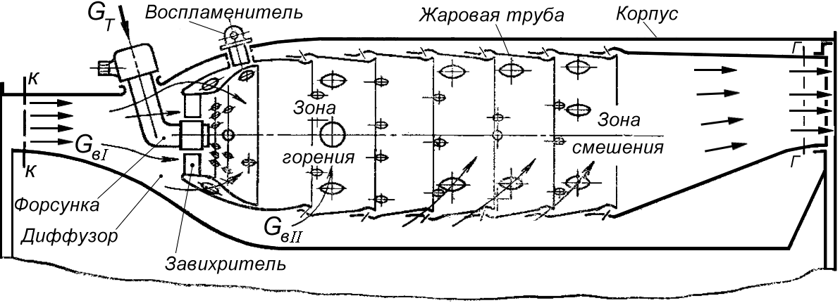

На прошедшей неделе проводил несколько испытаний, в различных вариациях. Решаю проблему срыва пламени в вихревой камере сгорания в мощных режимах, на ней уже живого места не осталось от сварочных швов. Предстоит новое вскрытие внутренностей. Но продвижения вперёд есть!
В "обычных" КС ГТД вопрос решается снижением скорости потока в районе факела/границы зоны горения путем расширения КС. Видели наверное, что Кс от форсунки сильно (но плавно!) расширяется?
В расширяющемся канале скорость потока падает, а давление и температура растут, чтотдшя горения хорошо. К выходу из КС, входу в турбину канвл снлва сужают понижая давление и температуру и увеличивая скорость потока. А у Вас как?
Согласен с классикой. Такие камеры сгорания делал в 2017 в экспериментах с турбокомпрессорами, чтобы личто понять что и как.
Главная идея моего двигателя это вихревая камера, где за счёт энергии газовой струи происходит динамическое сжатие входящего воздуха.
С 2017 года испытал 7-8 вариантов в поисках этого эффекта безлопаточного компрессора.
Эффект стал проявляется только примерно шестом варианте камеры сгорания, только после этого я начал работу над турбинами и бинарным циклом и т.д.
Чуть позже я выложу историю по своим вихревым камерам, с фотографиями и чертежиками, наверное будет интересно, кому-то.
