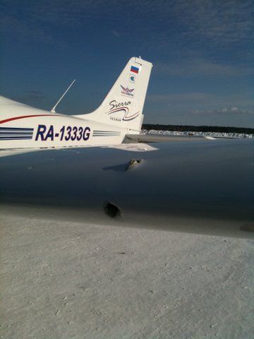

Сегодня наш самолет Tecnam Sierra, был обстрелян неизвестными с земли, вовремя выполнения учебного полета на высоте 300 метров в окрестностях Воскресенска.
Пуля, прошив насквозь левую плоскость, прошла всего в 50 см от бензобака! Обнаружили это только после посадки, когда техник принимал самолет.
Хотим предупредить всех пилотов, выполняющих полеты в этой зоне - будьте предельно внимательны!
Завтра, мы обратимся в Полицию.

Судя по входной дырке, это была не пуля, а снаряд. А судя по углу входа... 300 м, говорите...
Интересно, если попадание обнаружил техник на земле, то как вы узнали, что оно случилось на высоте 300м?

Саня, фотография входного отверстия не очень удачная. Завтра выложу более четкую. Не кто не утверждает что попали именно на высоте триста. Но то, что это пуля подтвердили несколько человек хорошо знакомых с темой. Угол попадания и характер входного и выходного отверстия меня наводит на мысль, что эта пуля летела по каким то своим делам и не собиралась прилетать в этот самолет
Да нормальная фотография - когда ее в полном размере смотришь. Все хорошо видно. Входное, похоже, не меньше дюйма диаметром. Это была приличная пуля. Вам там оно видней, но я бы предположил (если считать, что натурально стреляли), что пальнули на малой высоте навстречу (на взлете, на проходе). Прошлой весной на поле возле Воскресенска мне охотники прямым текстом сказали, что раз я мешаю им стрелять по гусям, то они другую мишень найдут. Как раз была охота на перелете, а они прям под моим вторым разворотом себе засаду разложили. А у нас второй, когда учебный короткий, на высоте 50-80 метров. Так и летали - внимательно глядя третьим глазом вниз  ;D Зато я теперь чуть-чуть знаю, что чувствует пилот бомбера, заходя на цель.

Думаю это был жакан  12 калибра, но на высоте 100 м судя по углам входа выхода дистанция стрельбы для гладкого ствола нереальная. Вывод- на взлете,причем боец в конце ввп сидел и дистанция до 100м по горизонтали. И это случайность? Непонятка.
Интересно при выстреле из глаткоствольного ружья пулей, через какое растояне она теряет свою скорость и становиться почти камнем, просто если высота круга 300м, а пуля летить уже совсем медленно на 200м то и отверстие выхода будет именно таким, отверстие входа такое, потому что словили это лобиком крыла почти как керпич с неким движением вверх.
На высоте 300м.с гладкоствольного ружья маловероятно,хотя выходное отверстие очень характерно для самодельного обрезного патрона.
Согласен. А для нарезного входное отверстие великовато. К тому же, как видно по фотографии, снаряд вошёл под острым углом. Экперт-баллист разберётся, я думаю.
А вообще, повод для очередного плевка в сторону авиационных властей, которые вынуждают летать на высотах, не обеспечивающих безопасность.
