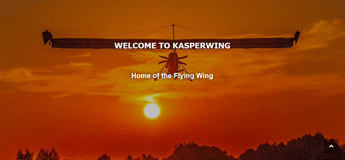

=в обоих случаях площадь 1,3 кв.м (130 см...) а тяга 50 и 80 кГс !
ЗЫ=провели простое сравнение=два КАСПЭРВИНГа связали длинным шнурком...один 1,4 м 4-лопастной, мотор 28 лс,
на другом конце подцепили 2-лопастные 2 х1,3 м с 20 лс и...перетянул мощнее брата!
=скороподьёмность сильно возросла.
=у соосных удельная нагрузка тоже на треть больше!
-применение кольца для соосных потруднее и возможно,менее выгодно...?
Вы правы.
Но в вашем случае винглеты на контрвинте следует развернуть в обратную сторону.
Это почти полностью заменит кольцо уменьшит размер вихрей...
