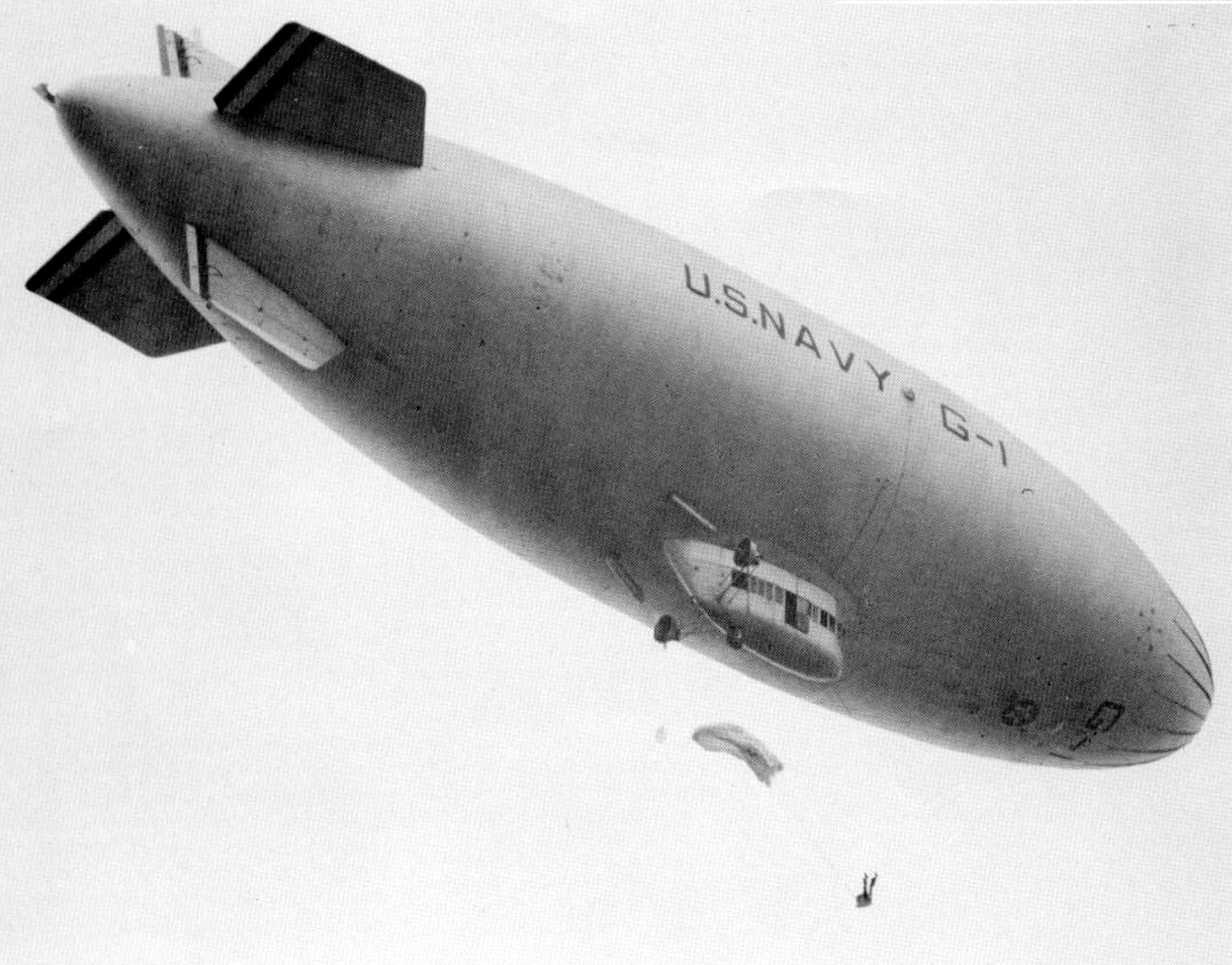

Так, я что, лишь кабину делал, или можете найти на этой фотке деталь, не мною придуманною?
Кроме трубки по периметру гондолы.
Всё уже придумано до Вас ... Это я и имел ввиду ...
