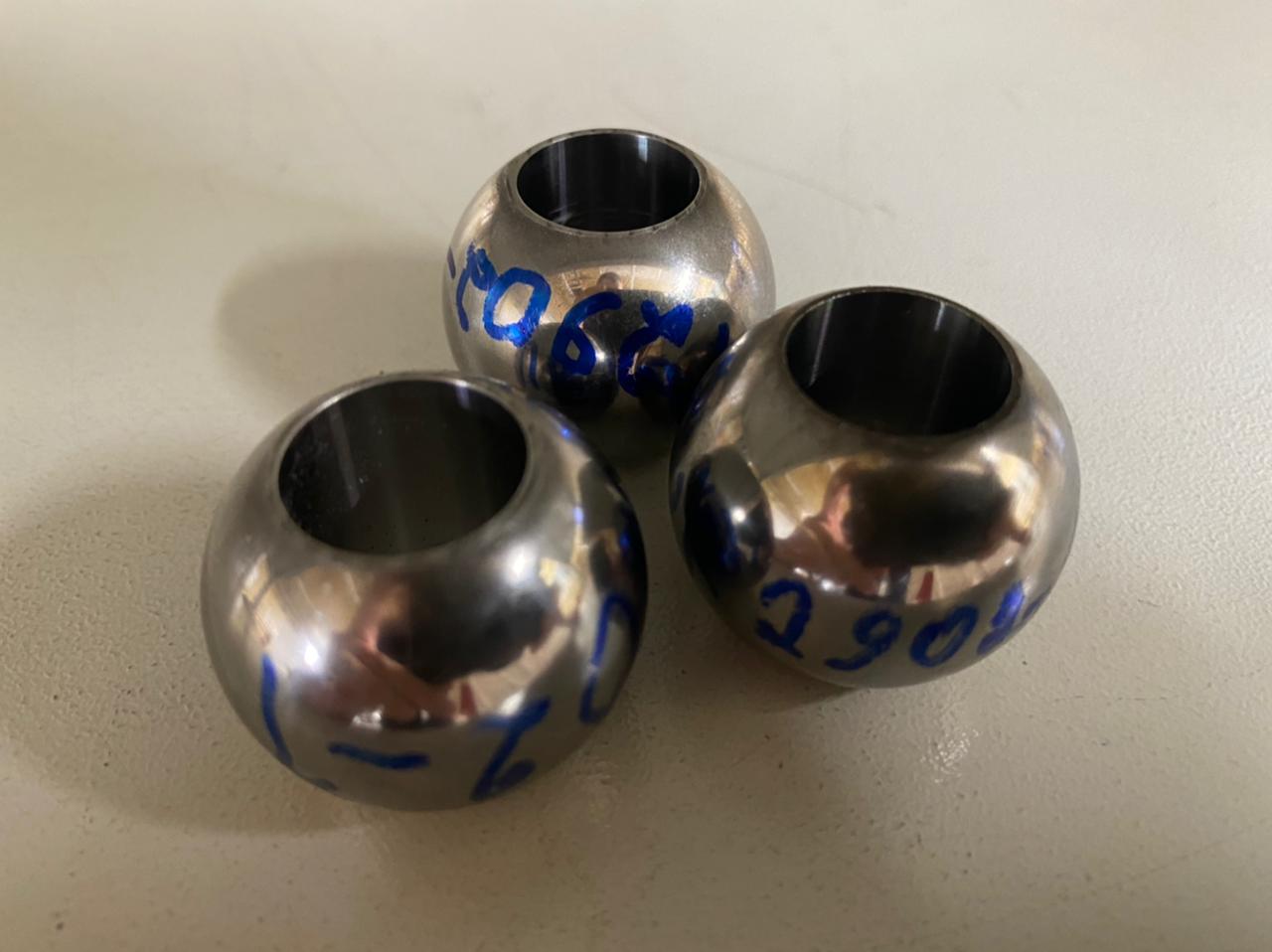

А автомат перекоса у Вас будет как у фурии или обычный? Интересно ни одной летучей фурии не видел с родным автоматом .
Хочу попробовать повторить оригинальный автомат, как в чертежах. Его кстати в видео
человек таки "запросто" изваял. Вызывает вопросы материал и качество. Но попробую, не должно получиться хуже...
Один недостаток у него -смазку не куда закладывать или пыльники делать или твердость шарика и стакана должна быть приличная
Шарик будет вот такой, от подшипника.
