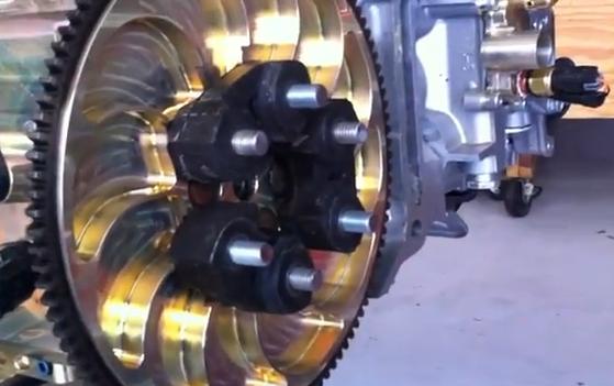

Я сам спросил - и сам нашол ответ в  видео :
[media]http://www.youtube.com/watch?v=aSjZo3zA270[/media]
Конструкция демпфера показана совершенно подробно.
Тогда возникает новый вопрос -  что за элементы демпфирования применяются ? Они резинометаллические ?
Видимо это автомобильные запчасти ?
Может кто подскажет как называются - какие  там парт намберы - и от чего они...

Ян показывал и рассказывал мне о них. Но я не могу разглашать подробности от какой они техники изначально и как они изменены. Если у владельца двигателя настанет время замены этих деталей , то конечно он сможет купить их у Викингов.

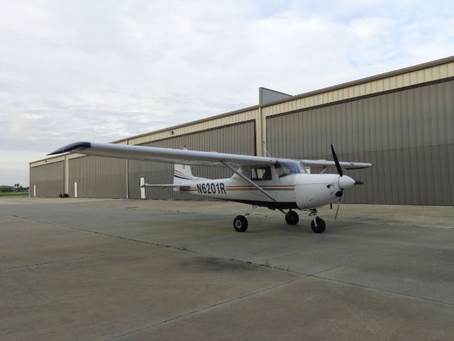

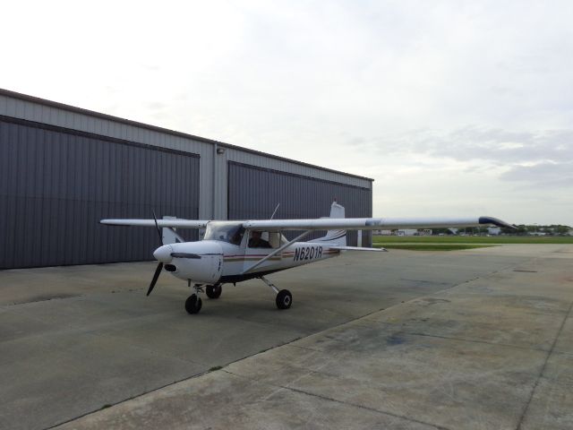

Хорошо отлетали.

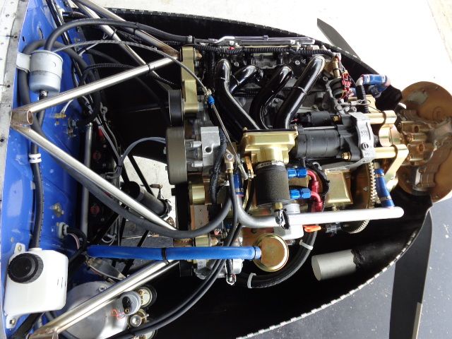

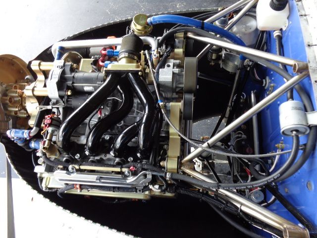

Как выразился Ян, под капотом теперь можно плавать. Удлинение моторамы привело к изменению центровки на 71 мм вперед, что хорошо. Самолет в полете стал еще более стабилен по горизонту. Можно двинуть вперед еще на 74 мм, но визуально самолет уже проиграет.

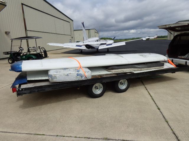

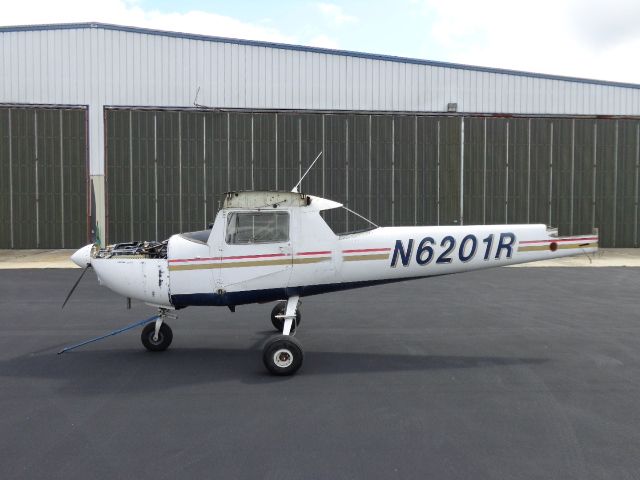

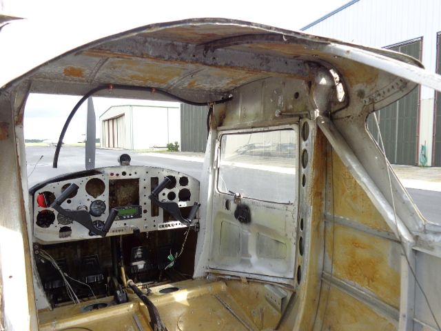

Решил привести самолёт в порядок, заменить остекление, покрасить.

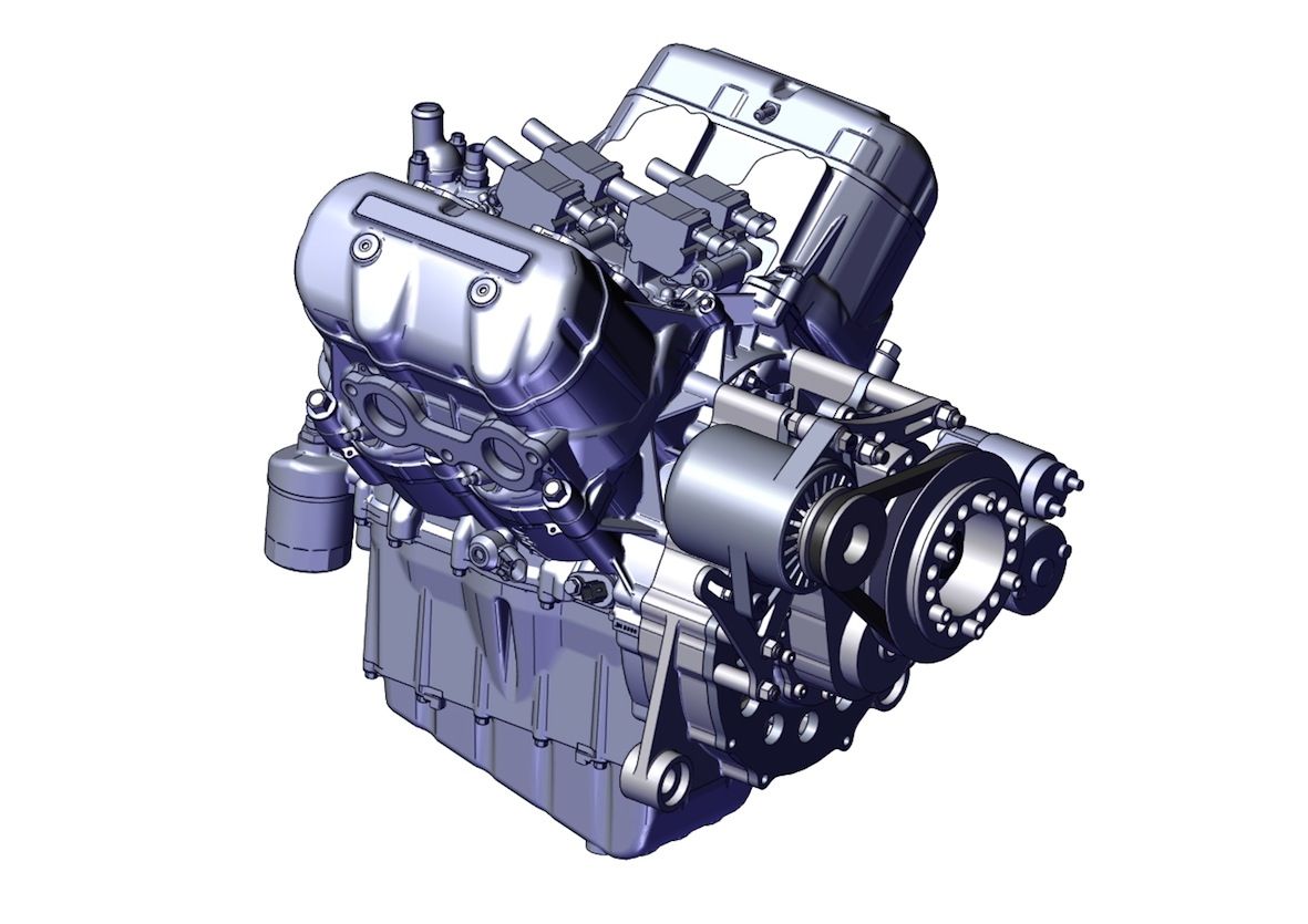

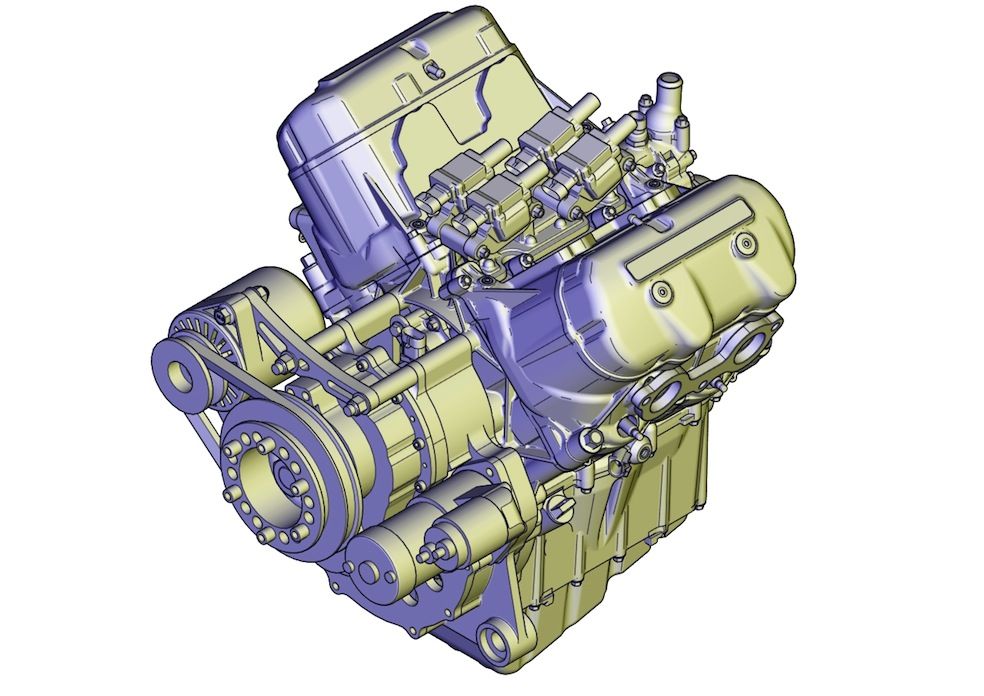

Новая разработка от Викингов легкого компактного четырехцилиндрового двигателя, мощностью 140 л.с.
    93,2 КБ · Просмотры: 139
    95,9 КБ · Просмотры: 139
в связи с падением рубля ,особенно к долару....спрос ко всему продающемуся за эту валюту уменьшится,даже Ротакс912 будет дешевле викинга,но двигатель в 140лс - тема любопытная.... :~)а когда он ожидается в железе??? :~)
Очень интересный проект. А что с расходом топлива на Цессне получилось?
По моему мнению не очень хорошо скомпонован - большое расстояние от оси винта до верхней части двигателя. Если ставить на существующие самолеты взамен оппозитных двигателей, то для головок цилиндров придется делать обтекатель выступающий за пределы капота. Опускать ось винта нет возможности.
Да и применение такого двигателя сомнительно - для LSA он тяжеловат будет, а для более тяжелых самолетов слабоват.
