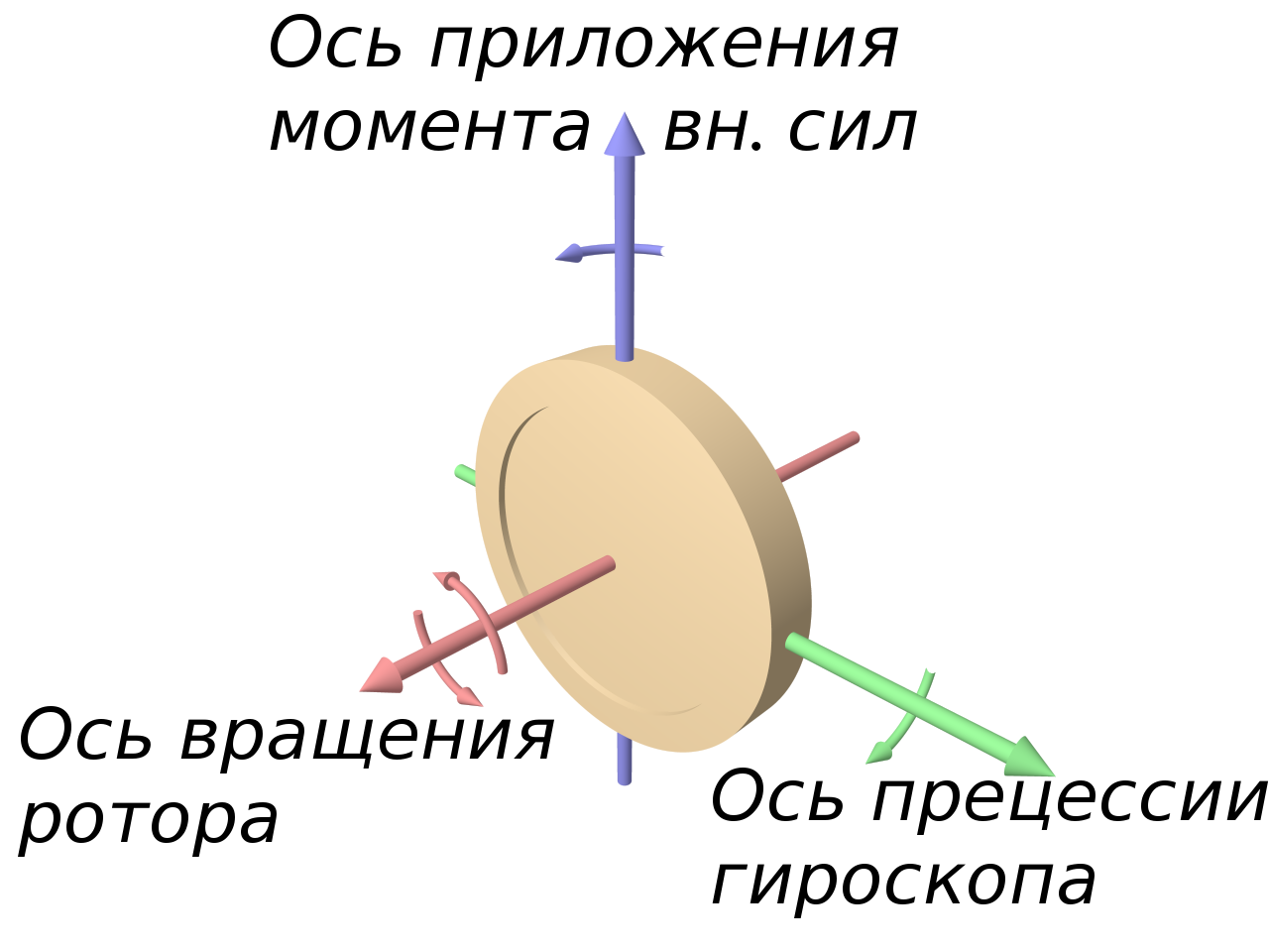

Лех, что за сила то аппарат вокруг вертикальной оси закручивает?
Сперва думал прецессия, но посмотрел видео, что-то больно резво. Скажи, если без тяги (с палкой вместо винта) такой эффект есть?
Вот картинка попалась:
Григушка, ты же знаешь, я твои сообщения в личку смываю не читая :о)
Черт его знает, мозги кипят, что куда.  Надо модельку запустить с пустым валом, чтоб исключить влияние тяги и реактивного момента.
А вообще надо с этим "сусликом" разобраться, больно внушительно выглядит.
