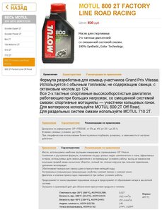

Лить  в  Ротакс  Мотюль 800 и  иные  импортные  дорогостоящие  масла - есть  смысл. Мотор  дорогой  и  продлить  его  ресурс крайне  заманчиво. Кроме  того  владельцы Ротаксов - ( обычно ) могут  себе  позволить  покупать  более  дорогое  масло.
Владельцы Буранов - чаще  люди  не  очень  обеспеченные финансово и  дорогие  масла  врятли  придутся  им  по  вкусу.
Собственно  у  дорогих  импортных  масел - всего  один  недостаток - цена.
Иногда люди  думают  что  высококачественное  фирменное  масло  можно  лить  в  ничтожных  пропорциях - к примеру 1:100. Такая  пропорция  бывает  иногда  указана  для  мопедов  и  газонокосилок. Однако  почитаем  что  написано про  количество  масла  при  спортивной  эксплуотации :
( для  просмотра в  полный  размер - кликнуть  картинку )
«Motul 800 2T Factory Line Road Racing »

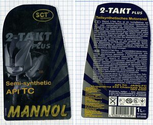

  А потом случилось следующее - во время полётов ( несколько  лет назад ) мы спохватились что кончилось масло. Бензин есть - а масла нет. Обидно. И тут я вспомнил что пол года ранее  другу  подарили литра полтора полусинтетики Teboil 2T ( Спасибо Юре Гришаткину ). И эта канистра - валяется в багажнике. Ура ! Размешали бензин с маслом Тэбойл - и на полосу. И тут я обалдел. Мотор просто запел. Ощущение - как будто шаг винта стал меньше. Мотор быстрее раскручивается и разбег на взлёте - получился короче на несколько метров - но заметно. И скороподъёмность - лучше. Как будто вес уменьшился. Фантастика. До обеда летали на МС - 20 - а после обеда - на импортном масле. Ветра практически небыло. И такая разница ! И температура головки цилиндра - по показаниям термопары под свечой заднего цилиндра - снизилась заметно. До обеда ( с МС 20 ) после взлёта доходила до 195 градусов - это практически предел безопасной температуры. А после обеда - 170 - 175 градусов и сколько не газуй - 200 не получается. Вот тебе бабушка и Юрьев день... Масло буржуйское - оказалось лучше чем мы предполагали. С тех пор я практически завязал с идеей лить куда бы то нибыло отечественное масло.
А когда кончился полусинтетический Teboil 2T - мы такого же не нашли - в канистре с синей наклейкой... Они полусинтетику делать ( или  поставлять ) в  тот  момент - вроде  перестали...  Синтетика - дорого. Минералу - не хочется.
Тогда мы купили на ближайшей бензокалонке в Ропше ( Лен.  обл.) банку масла MANNOL 2-TAKT PLUS. Тоже двухтактная полусинтетика. Во многих местах продаётся и стоит не очень дорого. Тогда  стоило  порядка 200  руб. /литр. - сейчас  подорожало - рублей  на  30 - 50  где  как...
http://www.barda4ok.ru/index.php?page=oilbrands&pid=12723&section=15
«Масло  MANNOL 2-TAKT PLUS этикетки.»
Результат порадовал : температура двигателя - как и на Тэбойле - и ощущения - такие же. Очень приличное масло. ( В РМЗ - 640 - мы его лили из рассчёта 400 гр. масла на 10 л. бензина. Как и МС - 20 до этого. ) И ни копоти ни нагара - винт - чистый ! Раньше был весь в несгоревшем МС - 20 и в копоти. Попробуй дотронься - было. Руки только бензином отмывались - если винт потрогал.
Такая вот история - как я поверил в импортное масло.
Впоследствии - я  применял  несколько  лет  масло   MANNOL 2-TAKT PLUS на  скутере. Масонасос  там  вышел  из  строя - срезало  зубы  шестерни  привода  маслонасоса. И  я  лил  масло  в  бак из  соотношения - пивная  бутылка 0,33 масла  на  10  литровую  канистру  бензина. Результат  самый  положительный. Однако ИМХО  33 г. на 10 л. - предельно  допустимая  концентрация  масла  для  моторов  находящихся  в  жостких  условиях эксплуотации  или  склонных  к  перегреву. При  меньшем  количестве  масла - можно  и  тепловой клин  получить.
