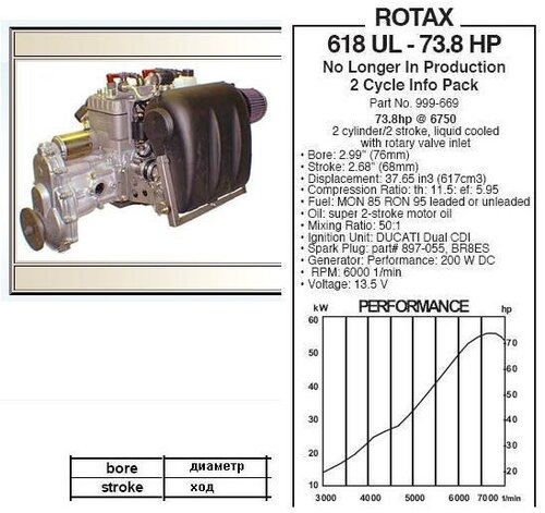

Для  борьбы  с  обратным  выбросом - я  вижу  только  одно  радикальнео  средство -  рессивер  как  от  Ротакса.  При  некоторой  рукастости - полагаю  -  рессивер  можно  выклеить  из  стеклопластика  самостоятельно.  Фильтры  можно  использовать  от  Ротакса.  Как  вариант - при  изготовлении  самодельного  рессивера -  можно  предусмотреть  установку  на  него  фильтрующего  элемента  от  автомобиля  ВАЗ.  Фильтрующий  элемент  от  ВАЗ - довольно  большой  и  не  должен  задушить  мотор.
Рессивер от  Ротакса -  виден  на  фото :
«Rotax 582.»
«Rotax 618.»
Есть ли смысл на Буран городить этот огород?
