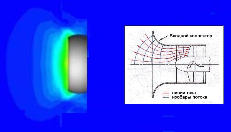

Почему в этом разделе а не в винтах, ну так здесь речь идет об определенном устройстве  ЛА, приобретающим устойчивость при вращении. Что значит физика процессов не меняется? Возьмем только один вопрос - область забора потока ОН, здесь она не одно плоскостная, а объемная. И вы знаете как она изменит картину?
Вы об этом узнали вчера или неделю назад? Спецы знают это более века, умеют рассчитывать и визуализировать - вложение для Ваших глаз.
За те два или три года, что Вы здесь "проповедуете" своё творение (давно известный канальный нагнетатель) с различными прибамбасами, можно было освоить основы теории нагнетателей и воздушных винтов, освоить терминологию. Чтобы понимали Вас и понимали Вы других.
Вы бы поняли, что Вам уже навешали на уши достаточно лапши, сравнивая Ваше детище с идеальным ВВ. Вы бы призадумались и озадачились разницей между идеальным, элементарным и реальным ВВ. Давно бы поняли, что в расчете реального ВВ учитывается его неработающая привтулочная часть. И т.д и т.п. Но какое отношение имеет Ваше устройство к ВВ? Оно - движитель другого клпсса.
Вы бы уже давно протестировали своё устройство без привязки к ВВ или другим "чудо-движителям", как сделали другие и доложили Вам (на Вашем сайте). Но, не владея основами знаний, Вы не поняли их сообщений и продолжаете толочь воду в ступе.
