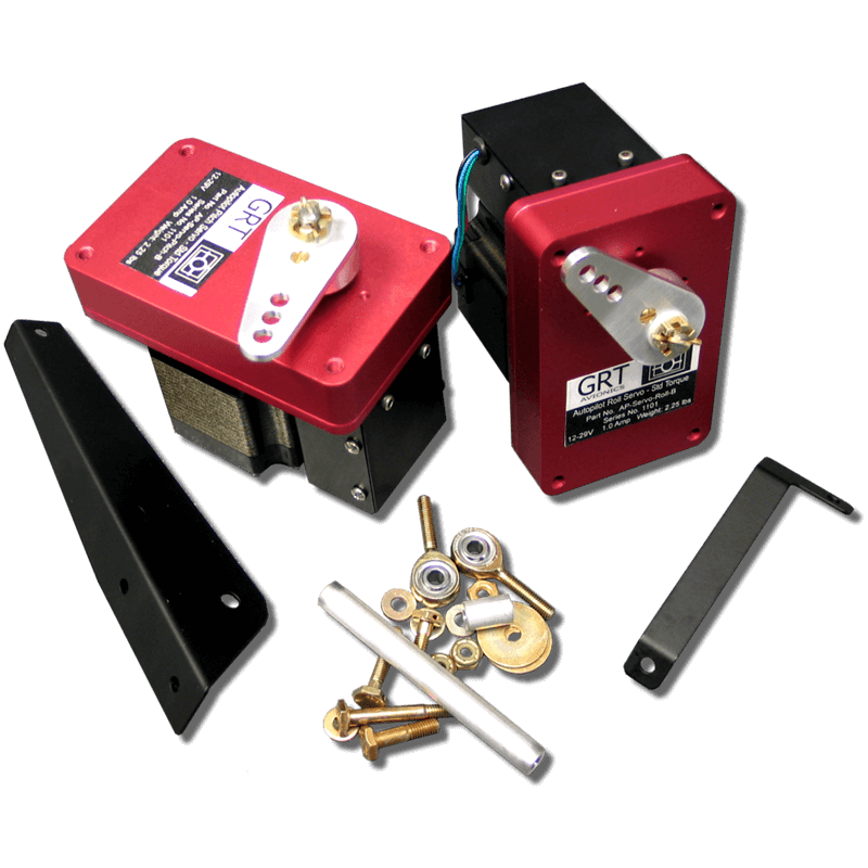

Какие сервоприводы для автопилота хотите использовать? Я за то, что бы на рулевых поверхностях стояли триммеры, а сервоприводы управляли этими триммерами. В таком случае требований к сервоприводам меньше. Можно даже качественные модельные сервоприводы взять. Вот тут готов послушать всех желающих... ( Мне нужно понимать какой протокол использовать. Помехозащищённость, надежность и пр.. - для меня безопасность превыше всего. )
Думаю что надо ориентироваться на стандартные сервоприводы для автопилотов:
Вы случаем не знаете какой там протокол используется? Документацию бы глянуть.
Один ампер всего (на этикетке разглядел).
Я не электронщик, там написано что сервопривод имеет свой микропроцессор. Тут ещё есть информация:
Модельные цифровые сервоприаоды тоже его имеют.
Тут судя по всему какой то свой протокол, информации по нему я не нашёл. Единственное увидел на схеме, какой используется интерфейс...
Вдруг кто встретит в инете, кидайте сюда - почитаю.. Увидел упоминание об двусторонней связи с сервоприводом и о том, что он умеет измерять усилие на плече..
Сдается мне, что протокол закрытый.
