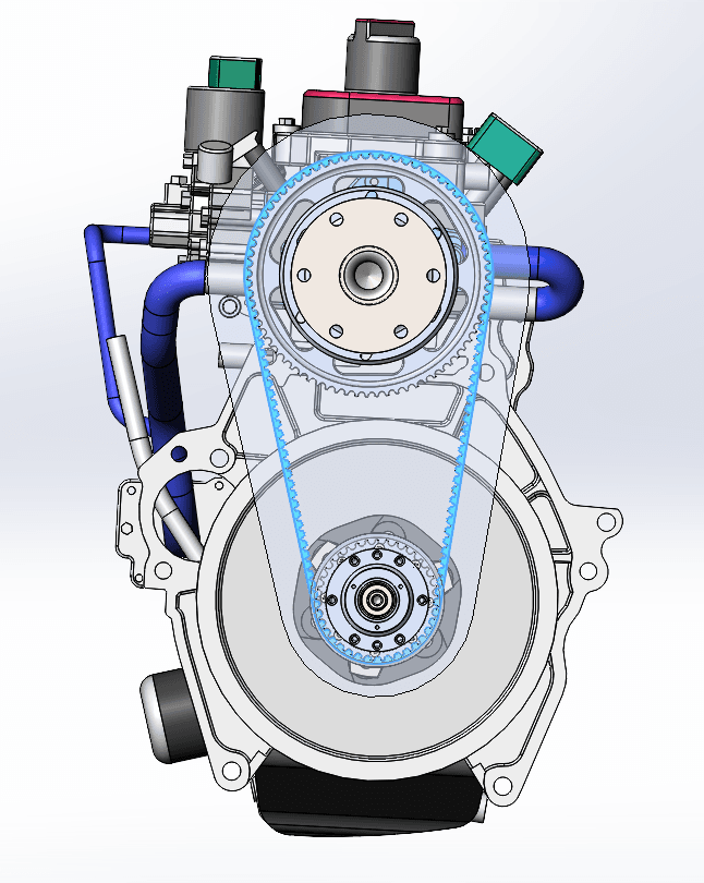

Спасибо большое. На просторах инэта нашел такой источник: polychaindesignmanual17595.pdf Да и ещё есть такой ресурс: planetazip.ru/каталог-ремней=Gates.По первому источнику посчитал межосевое расстояние-получилось 216.76мм.Учитывая количество зубьев ведущего шкива 37, а ведомого 74.
У меня не получается 216.76мм - уже раз 15 профиль зуба на шкивах проверял, если ремень 960 мм по оси основания мерить, то получается межосевое 251мм при количестве зубов 37 и 74 и профилем зуба HDT 8M
Спасибо Александр (Scorpion-delta). Я наверное ошибся где-то в своих расчетах, меня самого смущала эта цифра.

Вопрос по редуктору Зубчатый ремень + или - :Стр.14 Shturman_billy пост№268
Всем доброго здравия! В своих расчетах трансмиссии используем программу contitech suit, весьма доступная для понимания. Взять можно, например, здесь: Скачать: Программу ContiTech Suite для расчета ременной передачи. или здесь: ContiTech Suite для Windows скачать бесплатно на FreeDownloadManager
По ссылкам не удалось скачать. Сегодня скачал программу ContiTech Suite 7.4из интернета. По ней получилось 253.61мм.
Да именно или 253,61 или 251,41 в зависимости от того по какой кромке считается длина - я не знаю точно как немцы считают и в Даташите нет. Ну нам десятки и сотки ловить не обязательно так как редутор, а именно ведомый вал имеет ход вверх и вниз для натяжки ремня и удобной установки.
Нам бы услышать ещё мнение самого Андрея. Наверняка при изготовлении редуктора он определенно выдерживал какое-то значение.До сих пор не было озвучено или опровергнуто даже значения зубьев шкивов, поскольку я ориентировался только на картинку ведущего шкива и значение передаточного отношения. Возможно мог и ошибиться при подсчете зубьев. Пусть всё таки скажет нам, какое количество зубьев имеют шкивы . С уважением, Леонид.
37 и 74 верно, межосевое точно не помню, оно зависит от натяжки ремня. Я собрал ремень с двумя шкивами, раздвинул и померил. Всё просто🙂
