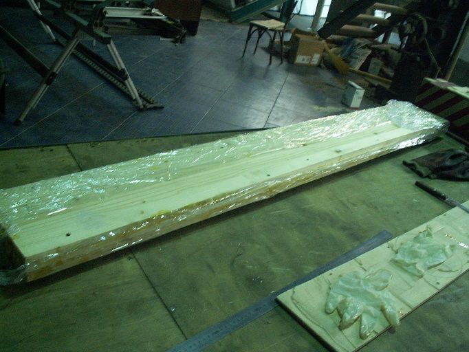

Я люблю делать винты.Больше всего мне понравилась технология фирмы гоффман.Из очень рыхлой сосны(самой светлой)Он не трескается,не усыхает,не коробится.А из березы и других твердых пород у вас будет на день по несколько раз меняться диаметр ишаг.А вообще - это прикольно:взлетел на малом шаге,в облаках шаг увеличился.Зачем ВИШ придумали?
Ну да если из целого бруса делать , только винт обычно из тонких досок клеиться и доски надо правильно к друг дружке положить, тогда ничего крутить не будет . А сосну лучше бы от греха оклеивать стеклотканью , особенно рыхлую.  Посчитайте с какой силой лопасть стремиться оторваться от втулки , думаю интресные цифры получите.
Так технология гоффман и предлагает обклейку стеклотканью.А рыхлая сосна-это форма,которая не играет.Вот закладка очередного пропеллера.

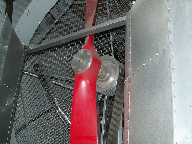

Скоро еще один красавец будет
