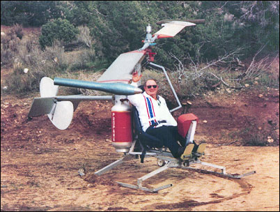

а вот это уже было?
на пропане. не знаю как где, а у нас пропан почти на каждой автозаправке есть.
http://www.tipjet.com/g8220_kit.htm
вот кстати БД-5 с такими:
http://minijets.org/typo3/index.php?id=133
🙂 Было, известно, и... "так себе" - ничего привлекательного.  "...Чуть лучше паяльной лампы"😎
