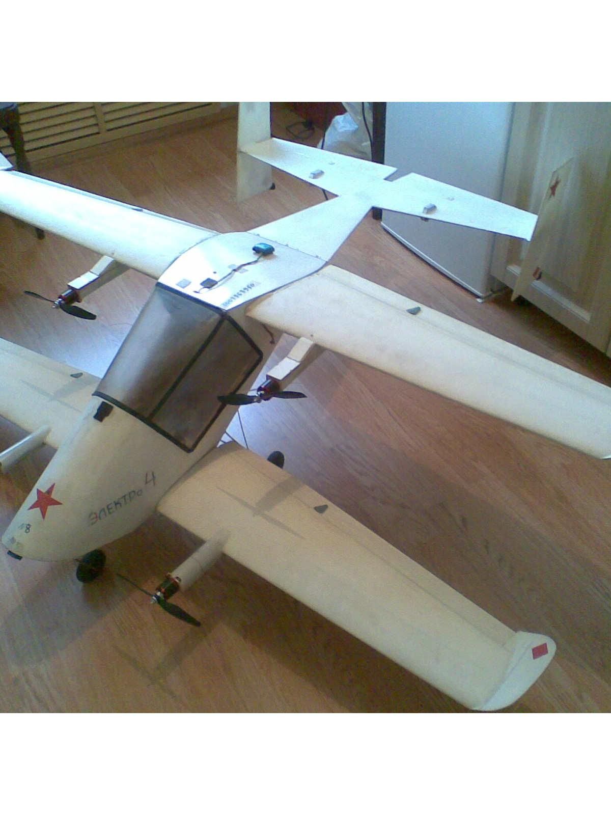

вот некоторые эпизоды создания аэробайк для истории----это концепция четырехмоторная для режима сверхкороткого взлёта и посадки
    113,8 КБ · Просмотры: 451

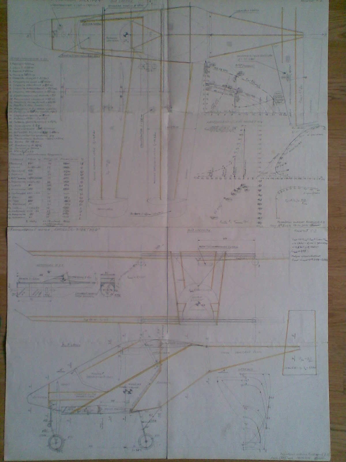

общий компановачный чертёж аэробайк-электро4
    107,4 КБ · Просмотры: 423

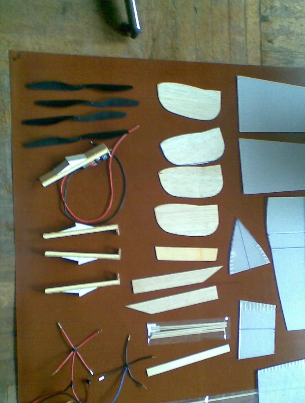

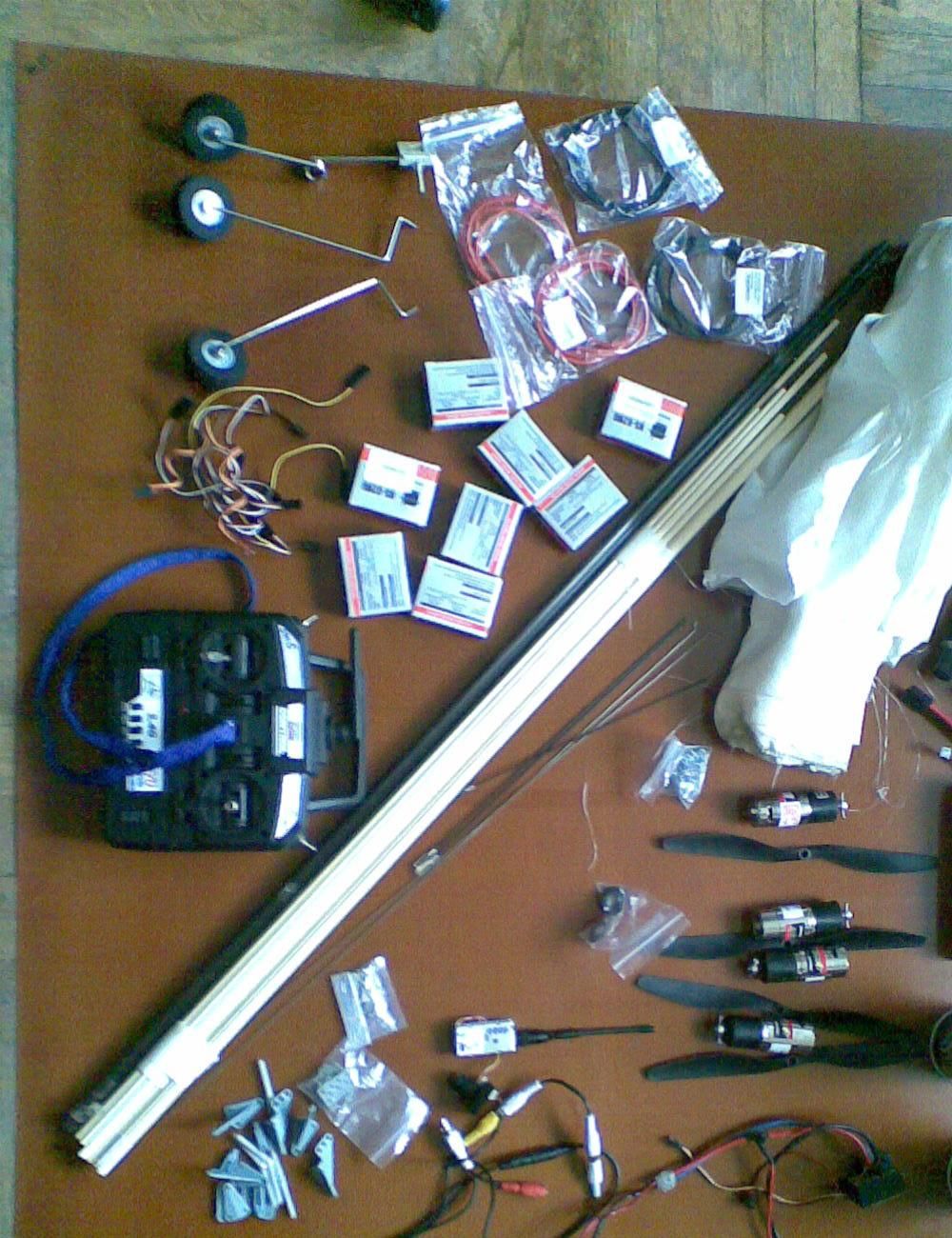

набор1 комплектующих
    139 КБ · Просмотры: 336
набор2
    223,9 КБ · Просмотры: 311

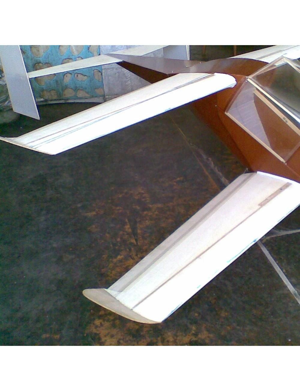

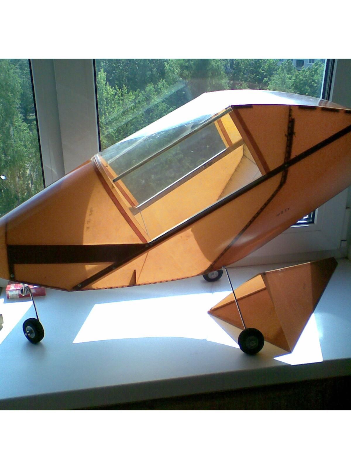

прозрачный фюз
    164,3 КБ · Просмотры: 358
планер аэробайка
    122,7 КБ · Просмотры: 345

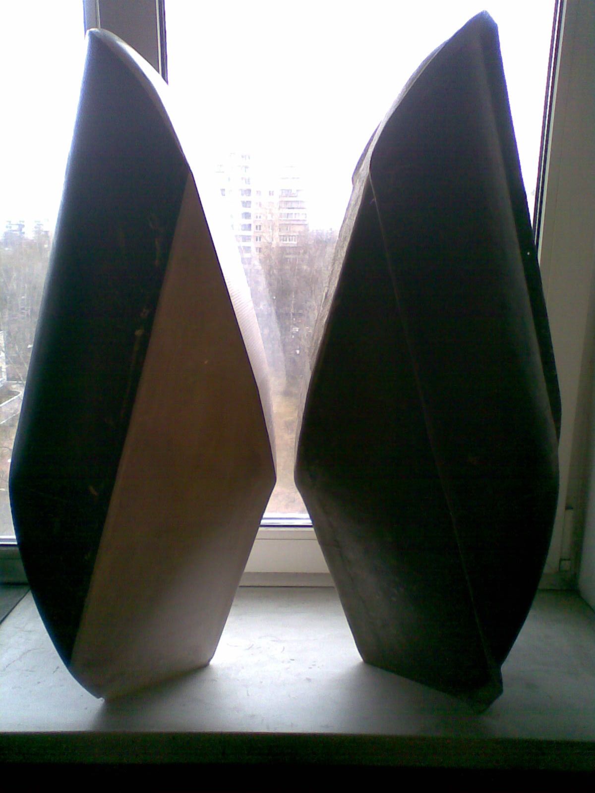

матрица фюзеляжа
    136,8 КБ · Просмотры: 314
крыло в матрице
    129,1 КБ · Просмотры: 314

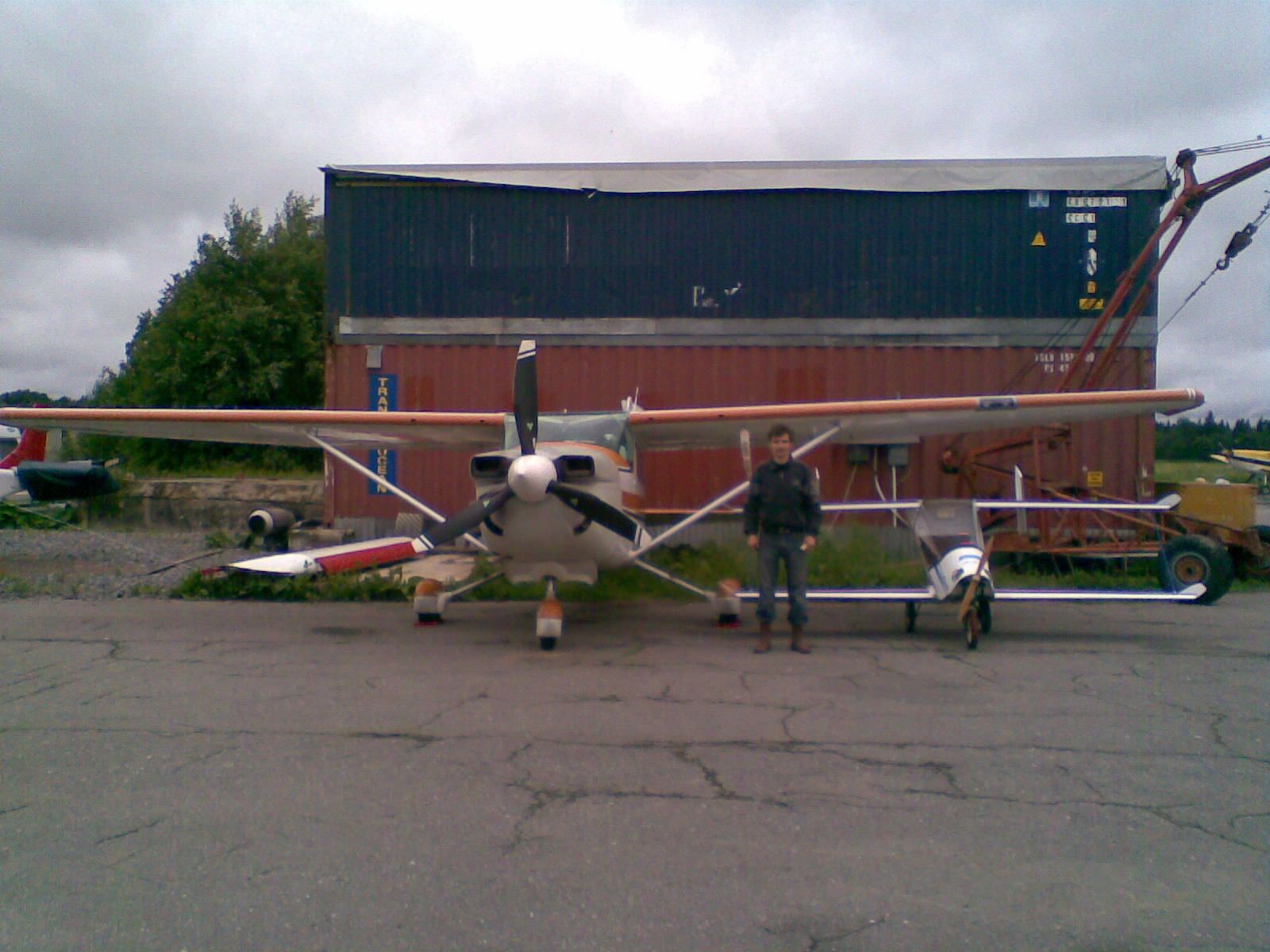

лето 2010 года аэродром гостилицы---вот такой маленький  аэробайк под крылом цессны 😀 😎 :~)
    191,5 КБ · Просмотры: 449
электродистанционное управление на 14 сервоприводов усилием по 15кг на см каждое----все рулевые плоскости разрезные т продублированы----сас на треугольном парашюте типа запаска :~) 😎 :~)
распределение управления классическое----крылья крен----стабилизатор тангаж 😛 😉 :~)

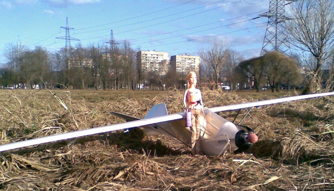

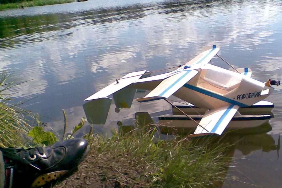

гидро вариант
    154,9 КБ · Просмотры: 437
вариант планера на базе фюзеляжа аэробайка
    229,4 КБ · Просмотры: 396

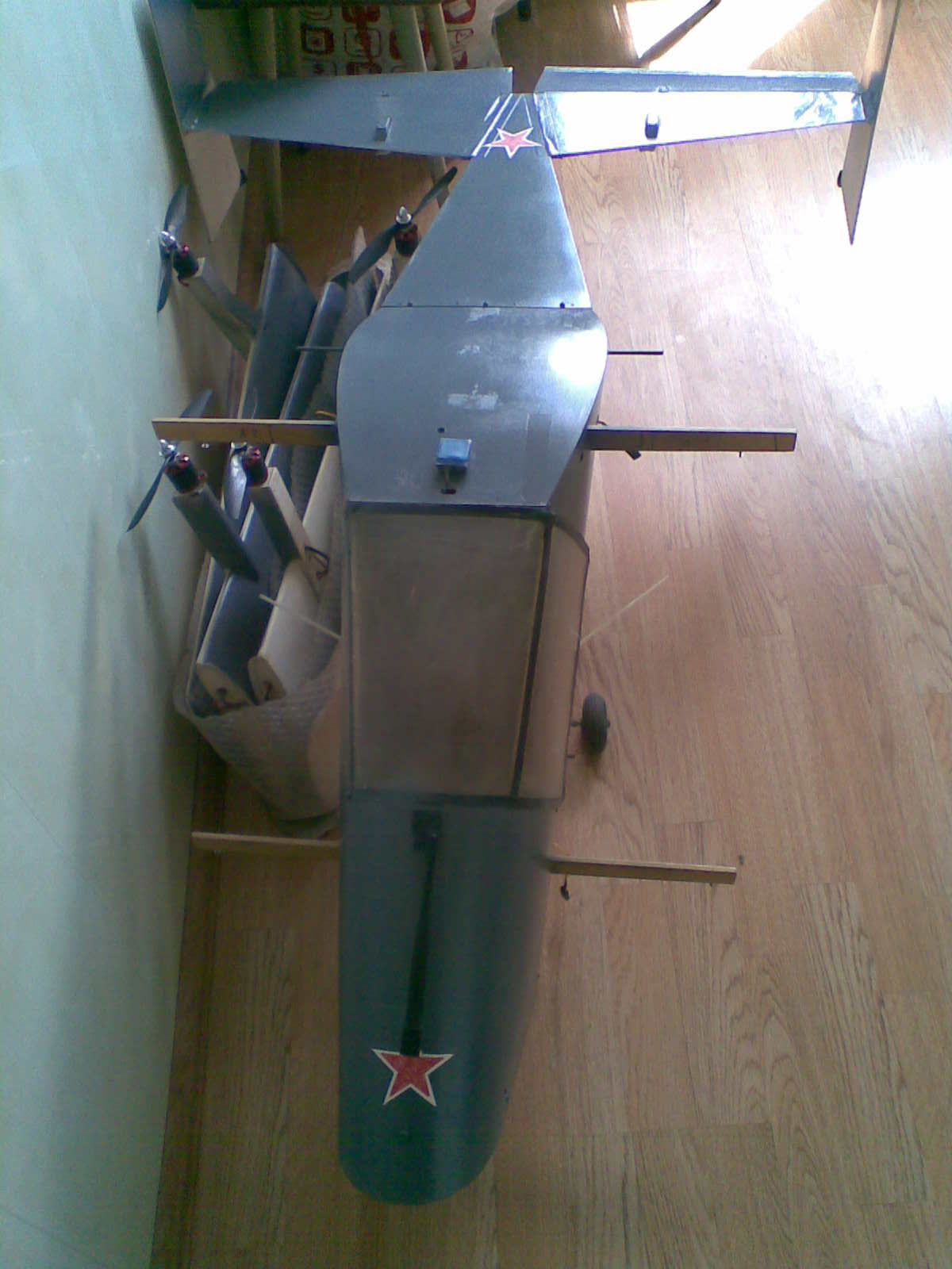

в разобраном виде
    99,5 КБ · Просмотры: 325

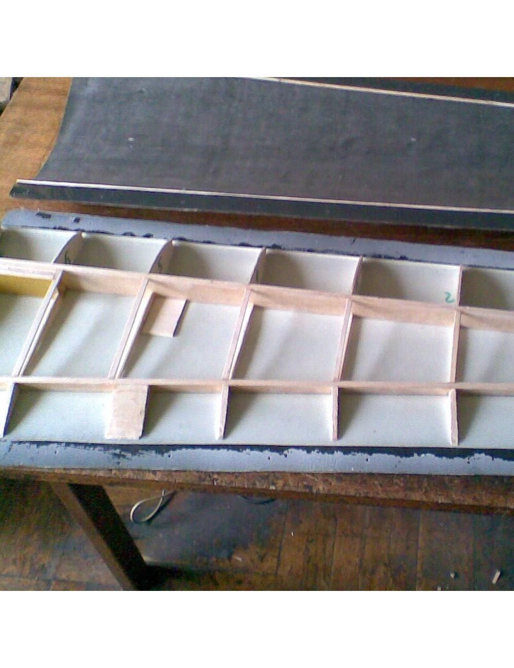

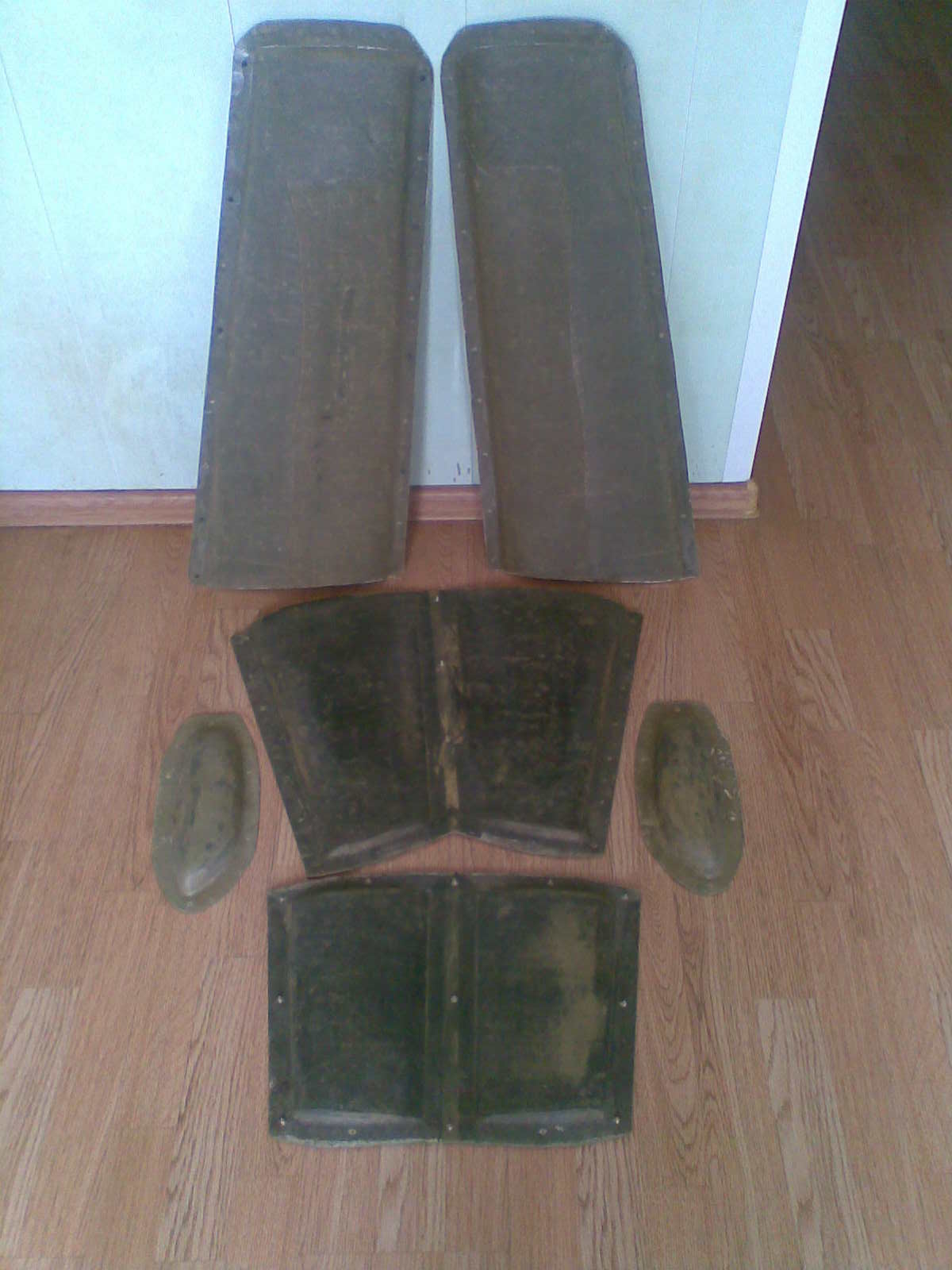

матрицы плоскостей аэробайка
    96,9 КБ · Просмотры: 323
