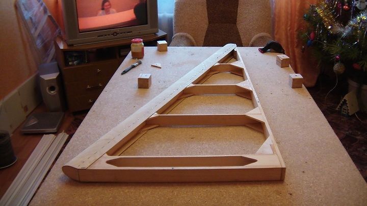

sokol11 сказал(а):
у меня вот что получилось.а то может в топку?нервюры сделаны цельными из реек 6 на 42, надо ли в них делать отверстия для вентиляции?
Красиво получилось,интересно сравнить веса!С оригиналом! :🙂
Андрей всё сетовал что тяжёлый хвостик получается......
Отверстия я бы лично просверлил....для облегчения,вентиляции и эстетики 😉
А так на вид всё пучком!Сколько весит стабилизатор если не секрет?Да,ещё я вижу вам надо узлы прикрутить,обтянуть,покрасить....Вот этот бы вес...
С уважением.Сергей
матрица тоже оклеена скотчем и дюралевый уголок тоже. сделел отверстия- действительно удобная и нужная вещь,вынаются легко.клеил сразу на эпоксидку.пока вот что получается.
  2012 год-нервюры из дерева - бред!
Этто почему же?))Доступный материал,обрабатывается легко,неимеет усталостных напряжений,при должной защите и хранении,почти вечный......
Так?))
нервюры из дерева.ну нравится мне дерево. а вес ,ну конечно великоват,чтоб прочнее и легче в изготовлении. двигатель думаю тайга должен осилить лишний вес.
Фанера и дерево самые самоделовские материалы....ИМХО)
Тайга это в принципе тот же R-503,если двигатель без заморочек ,то получите что то  среднее между бурьяном и R-582.Удачи!
З.Ы.  Пишите,спрашивайте,попробую за Андрея ответить,всё что знаю-помню напишу.
Лонжерон сплошной, нервюрки тоже маленькие бревнышки, тяжеловато будет
есть
Красиво все получается! 😉
есть ошибки, бабышки усиления не должны заканчиваться на элементах прямыми углами
так,что всетаки в топку пока не позно и переделать?
и пусть тяжело лишь бы не развалилось
есть
по фото сложно судить о прочности, сделано красиво значит развалиться не должно
Если смотреть на бабышки с торца, прямоугольная не правильно
