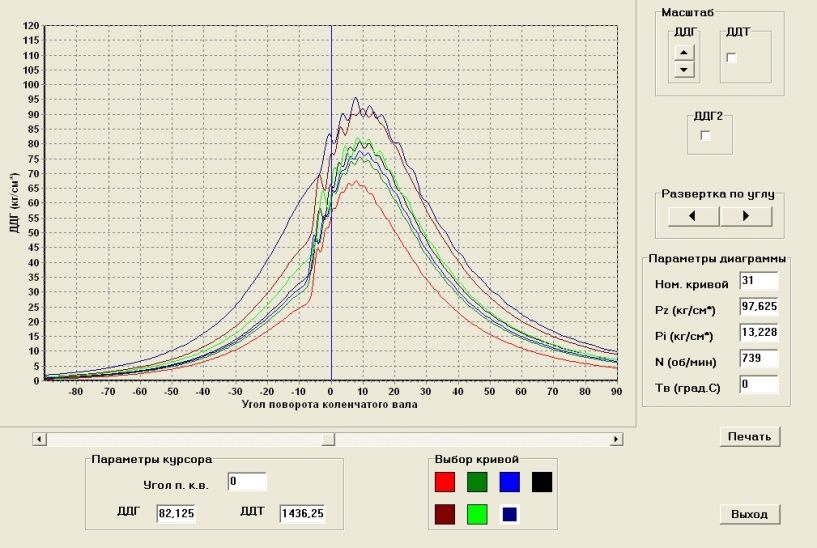

А вот таким был этот цилиндр, когда я начинал с ним работать... до 100% мощности его невозможно было вывести (данные на 75-80% мощности), ибо давление сгорания поднималось до 150 бар и выше, после этого срабатывали аварийные клапана. Для справки: данный двигатель может эксплуатироваться при максимальном давлении сгорания (Pz) не выше 118-125 бар.
На синей кривой, отражающей режим "максимально" достигнутой мощности видно, что политропа сжатия почти такая же как и политропа расширения. Она и являлась "камнем преткновения" при анализе.

Игорь Петрович, я правильно понял, что это прошлогодние диаграммы судового двигателя?
теперь вам осталось пояснить что за единицу времени вы взяли и где она там присутствует на индикаторной диаграмме
Не хотел вмешиваться в ваш "терминологический батл", но как вариант, за единицу времени можно принять угол ПКВ. На диаграмме это ось абсцисс - угол поворота коленчатого вала.😉
никак нельзя принять ибо один и тот же угол пкв будет проходиться за совершенно разное время на 500 оборотах и 6000
и индикаторная диаграмма как раз определяет индикаторную работу а не мощность, и говорит о величине крутящего момента двигателя , а мощность мы можем получить весьма различную если сумеем раскрутить двигатель до бОльших оборотов сумев сохранить индикаторную работу

Да так и делают, но важно помнить, что и у КВ бывают разные обороты.
