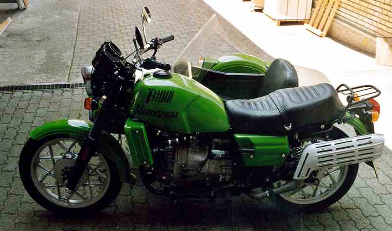

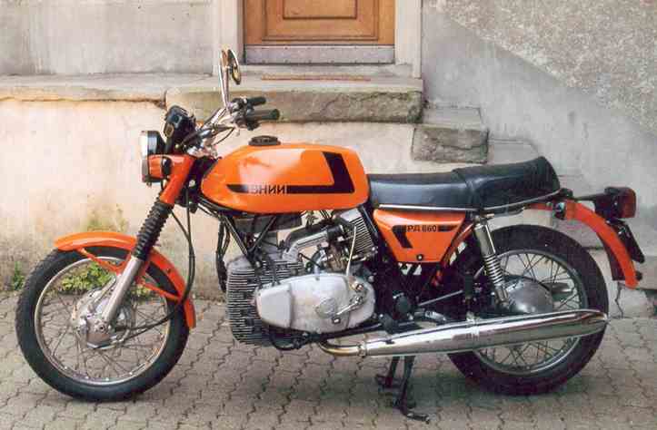

У коммерческой структуры, что называется Российская Федерация было много шансов, чтобы возродить те проекты по РПД, которые оставались еще в частных коллекциях, хранящихся обычно у бывших главных конструкторов, создававших такие моторы. Так у г. Долбиша А.А. (последнего акционера СКБ РПД) оставались не только чертежи по Авто Вазовским РПД но даже технологическая документация, включающая всю пооперационною обработку деталей для тех станков что стояли на заводе. После краха СКБ часть станков вывезли, часть осталась, структуры исчезли, но оставались еще люди, которые сохранили у себя все документы. Аналогичная история произошла во ВНИИМОТОПРОМЕ, где в ограниченном объеме (под литерой "о") выпускали РПД для мотоциклов, часть из которых входила в кортеж президента. Институту, согласно литере, запрещали выпускать мотоциклы в год свыше 50 штук, поэтому о них практически никто и не знал в советское время, да еще из этой темы делали чуть ли не гостайну. Попытки участия в соревнованиях на мотоциклах с РПД также блокировались, потому как у всех потенциальных конкурентов не было подобной техники, которая имела бы моторы с вдвое большей мощностью при равной кубатуре. В приложении мотоциклы с водяным и воздушным охлаждением.
Город Серпухов, где производилась данная техника, находится всего в 100 км. от г.Москва, не было ничего проще в свое время господам "товарисЧам" из известного нам НИИ сесть на электричку и доехать до ВНИИМОТОПРОМ, где бесплатно можно было забрать всю документацию за весь её 35 летний период деятельности, вместе с уникальным опытом от лица ее гл. конструктора РПД - Каверина Владимира Серафимовича ( сегодня он уже совсем в преклонном возрасте, и едва ходит). А еще раньше множество оставшихся и никому не нужных РПД, которые впоследствии переехали в частные западные компании, в частности в Швейцарию, где и хранятся до сих пор. Единственное, что мне успел-ось сделать, так это в полуистлевшем виде забрать часть проектов по РПД (РД-515; РПД-170В; РД-501; РД-516;РД-517...) как в чертежах, так и в "железе". Были проекты как водяного так и воздушного охлаждения. Институт угробили по стандартной процедуре, пришел новый собственник, который на месте завода-НИИ решил открыт супермаркет, для очистки помещения были выделены Камазы, и все уникальное оборудование, стенды, оснастка, были собраны в одну кучу, и вывезены в металлолом. А для авиации это был бы неплохой вариант легкого мотора, но и этот шанс уже видимо упущен.

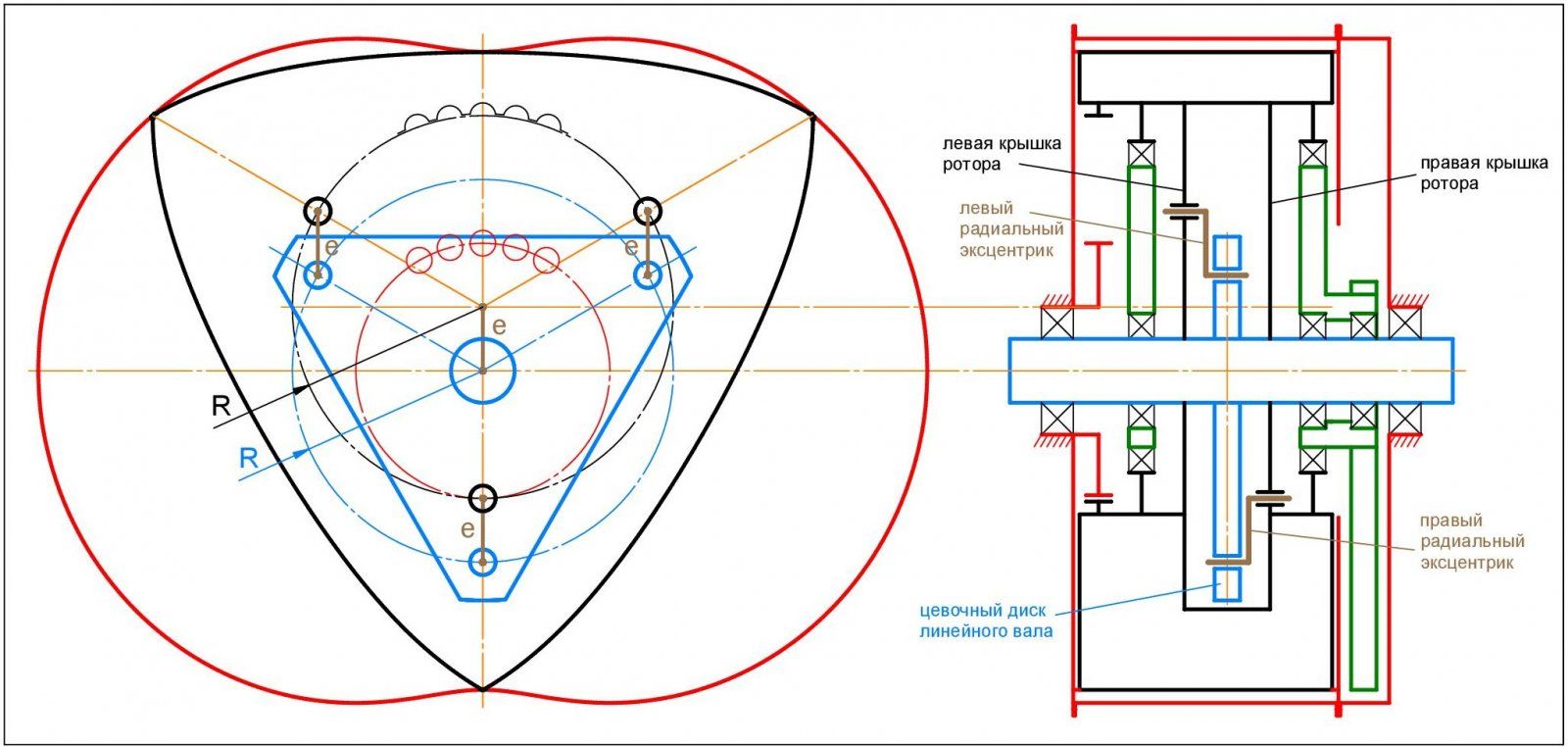

По этому поводу на ветке БСМ уже сколько времени "копья ломают". Обычная поводковая муфта для передачи момента между параллельными но не соосными валами. Такие муфты выпускаются серийно.
На картинке всё красиво, а вот размеры и прочность консольных цапф сразу вызывают вопросы. Кинематическая схема - это замечательно. Теперь прикомпонуйте поводковые муфты в реальных размерах с учётом прочности деталей и сравните с классическим РПД. Что-то мне подсказывает что классический РПД будет компактней.
И почему бы её не использовать в роторном механизме?
Алексей Геннадьевич, смотрите моё видео в посте #70, там весь механизм находится внутри 3-гранного ротора. Вал монолитный, двухопорный.
Если хотите, то могу выслать на вашу почту сборочный чертёж модернизированного роторного двигателя, который вдобавок является компаунд-машиной? Если пришлёте ваш мэйл ко мне в личку.
Цапфы консольные только в кинематической схеме. В реальности радиальный эксцентрик (поводок) полноопорный.
Дык это же один в один - "серьговый бесшатунный механизм" (СБМ Ворогушина), который обсуждается на ветке "Бесшатунные двигатели-2".
Кстати, Владимиру Александровичу, предлагалось на вышеуказанной ветке: рассмотреть возможность использования подобного роторного механизма на ПКВ не в качестве двигателя, а в качестве нагнетательного продувочного компрессора для поршневого ДВС с планетарно вращающимся коленчатым валом и передачей момента через серьговые муфты в целях уменьшения миделя и "исключения" картерного объёма из продувки.
Подтверждаю.
Дык это же один в один - "серьговый бесшатунный механизм" (СБМ Ворогушина), .
Нет, у Ворогушина "цевочная муфта" не более того.
Я знакОм с Владимиром Александровичем. Крайний раз встречался с ним на конференции в ЦИАМе. А по моему роторному механизму крайний раз я общался с ним гораздо раньше, много лет назад, когда ещё работал форум Седунова Игоря Петровича.
По-моему у меня даже осталась переписка тех лет, надо будет поискать. Этот факт тоже когда-то давно я даже отразил в тесте своего сайта.
