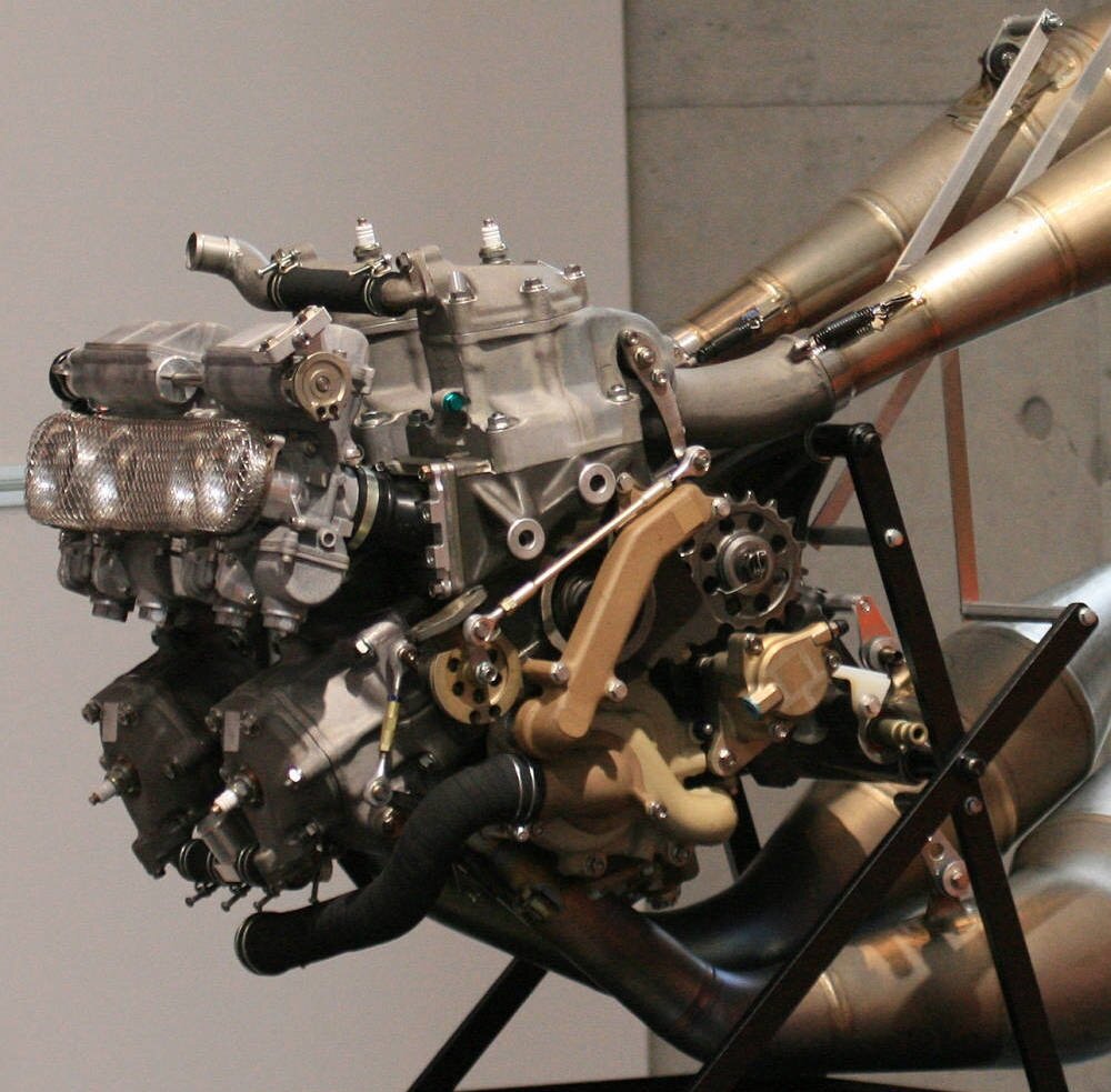

Правильно, но аналоги должны быть адекватными. Нельзя сравнивать двухтакный мотодвигатель с двигателем Ф1...
При упомянутом Вами сравнении
мотор с маслом в картере (2Д200) с сермяжным двухтактником *.
- если память не подводит, я выбрал аналогом  ИЖ П или ЗиД-200.  :IMHO, вполне корректное сравнение
(безусловно, с поправкой на  назначение двс)
Я вообще-то не пробовал
а было бы интересно провести такое сравнение, "колхозы-маяки" при создании двигателя любого назначения необходимы.
"сермяжный двухтактник" из мотоциклетной F1
Слишком большие обороты. Большое передаточное отношение редуктора. В "сермяжных" условиях приемлемое качество обеспечить нереально.
