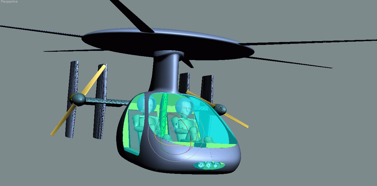

Вы можете мне не поверить, но первую модельку с дисковым крылом я запустил с балкона в 1965 году.
Значительно позже я вернулся к дисковому крылу в своем конвертоплане "Эверест".
Есть даже такая моя ветка закрытая модераторами.
У дискового крыла отвратительные свойства как крыла
Так что я по поводу дискового крыла очень и очень в теме.
И если что-то получится стоящее, то
Не надейтесь на что то стоящее в виде самолета с дисковым крылом самостоятельно взлетающего со взлетной полосы.
История знает про такие неоднократные попытки, и все они не получили своего развития по причине отвратительных свойств дискового крыла.
А сама суть дрянных свойств дискового крыла кроется в его малом удлинении которое тянет за собой отвратительно большое индуктивное сопротивление, особенно на взлетных скоростях.
Поэтому я и намекнул на саму суть природы индуктивного сопротивления крыла.
Разберитесь с этим вопросом.

С ЦТ аппарата определились? Где ЦТ запроектировали?
Строить буду по материалам, что есть в сети и экспериментировать. Пока остановился на том, что центровка будет 22-27% от носка крыла.
