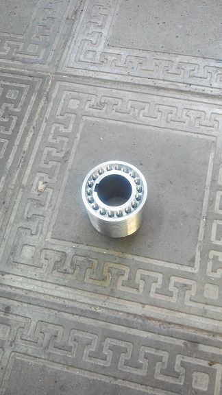

Изготавливаю новую резинометалическую муфту. В сборочном приспособлении почти готова к заливке. На внутреннем кольце будут отверстия для съемника и облегчения. После изготовления взвешу.Желающих прошу высказаться.

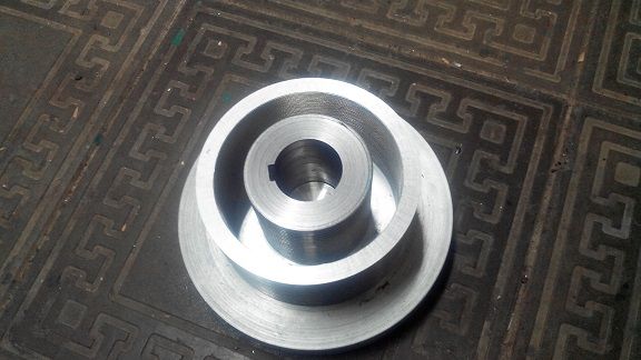

Три часа высверливал! Двести грамм сэкономил.

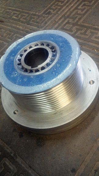

Залил. Сначала хотел резиной завулканизировать. Подвернулся силикон.

Конструкция очевидная -между внутренним и наружным кольцом резина. Ничего не мешает сместится-перекосится. Расчет на то что такие силы будут отсутствовать или будут небольшими. Будут присутствовать сила от натяжения ремня, крутящий момент.
Решил с судьбой в русскую рулетку сыграть? И главное зачем?  Поликлиновый ремень и так выполнит роль демпфера, а разрушение этой байды в неподходящий момент может поставить крест на холмике  😱
Может всё же согласно подписи под вашей аватаркой?
Никакой рулетки нет. Практика показывает, что короткий ремень практически не демпфирует. Разрушение в данном случае не будет происходить одномоментно. Данное техническое решение, если все получится, позволит сэкономить вес и габариты. И потом не узнаешь пока не попробуешь.
Так это же произойдет сразу, еще до запуска, во время натяжки ремня, и смещения будут думаю не сотки , а миллиметры. Причем гарантирован перекос, с одной стороны кисель выдавится , а с другой подперт стенкой. Интересно было бы посмотреть на запуск сего новшества. На стенде разумеется. Видео будет думаю интересным...
Ребята  скорее  всего  правы  rail,  если  хотят бы  жесткая  приваренная  резина  было  то  идея  Ваша  наверно  сработала, а  так  теперь  всё  будет  зависеть  от  жизнеспособности  этого  заполнителя.
