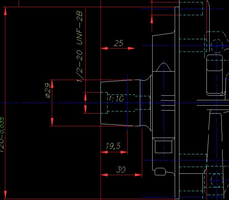

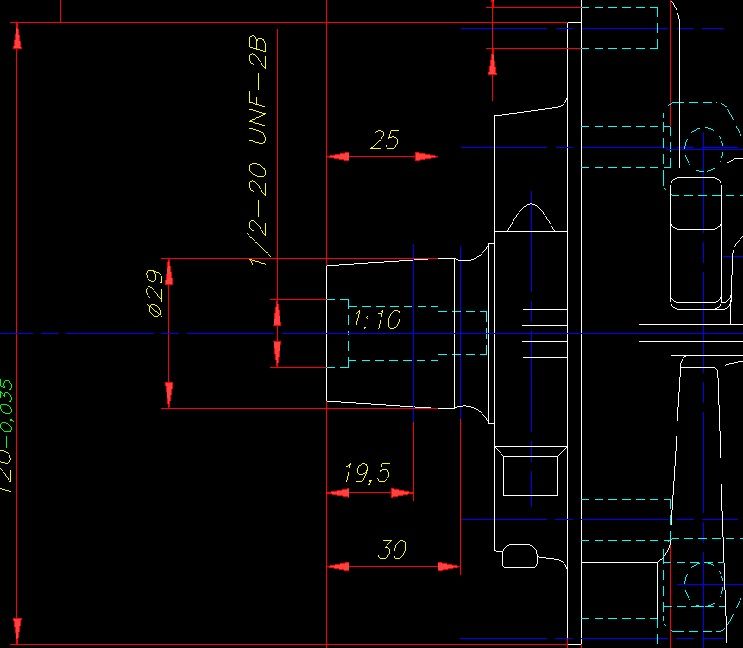

Люди добрые!!! Доброго времени суток!!! Поделитесь чертежом коленвала на рмз500 от тайги!!! Нужно шестерню выточить ведущую для редуктора, а там конус, спецы требуют чертёж с размерами!!! или может так кто на словах поделится!!! нужен только размер конуса!!! Сезон скоро! хочется открыть в большой компании!!! а дело встало только на шестерни!!! Редуктор от дш700!!! ведущая шестерня шлицевая, нужно по её образцу сделать под конус новую!!!
Да ладно............🤣 Есть электронные штангенциркули и по трём размерам вычисляется угол конуса легко любым нормальным токарем.
Т.к. к РМЗ-500 стыкуется редуктор от Ротакса, значит размеры Ротаксовские. См. сайт Авиагаммы.
Только вроде внутренняя резьба там метрическая.
только я чёт не понял что за смайлик!!! вы поржать над незнающими людьми заходите в тему!!! форум вроде для того и нужен, чтобы получать инфу!!! мне лень было движок снимать и везти в город к токарю, попросил тут инфу, нет так нет, повезу движок!!! и я в курсе что токарь сам может замерить!!!я не токарь!
Вам просто человек дело сказал, правда в смешливой форме. Снимаете размеры и будет вам счастье. И движок не надо ни куда тащить
Точно поймать угол конуса можно только зажав вал в токарном станке и пройдя его индикатором, перенос размеров даст погрешность и соответственно меньшее пятно контакта, которое можно увеличить притиркой с пастой, по крайней мере на Вальтерах так.
Дяденьки, вы что всё тут с этим углом, мозг ипё мучаете.?????
Там конус стандартный, с конусностью 1:10, который встретишь сплошь и рядом на мототехнике, снегоходы, квадрики и прочая лабуда.
Это "силовые" конуса.
Конусность 1:10, это снижение диаметра вала на 1 мм, на длине 10 мм.
Это со стороны вариатора.
Кончайте чудить.
