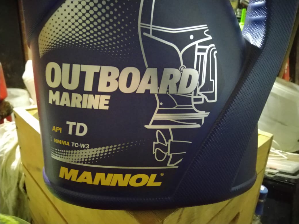

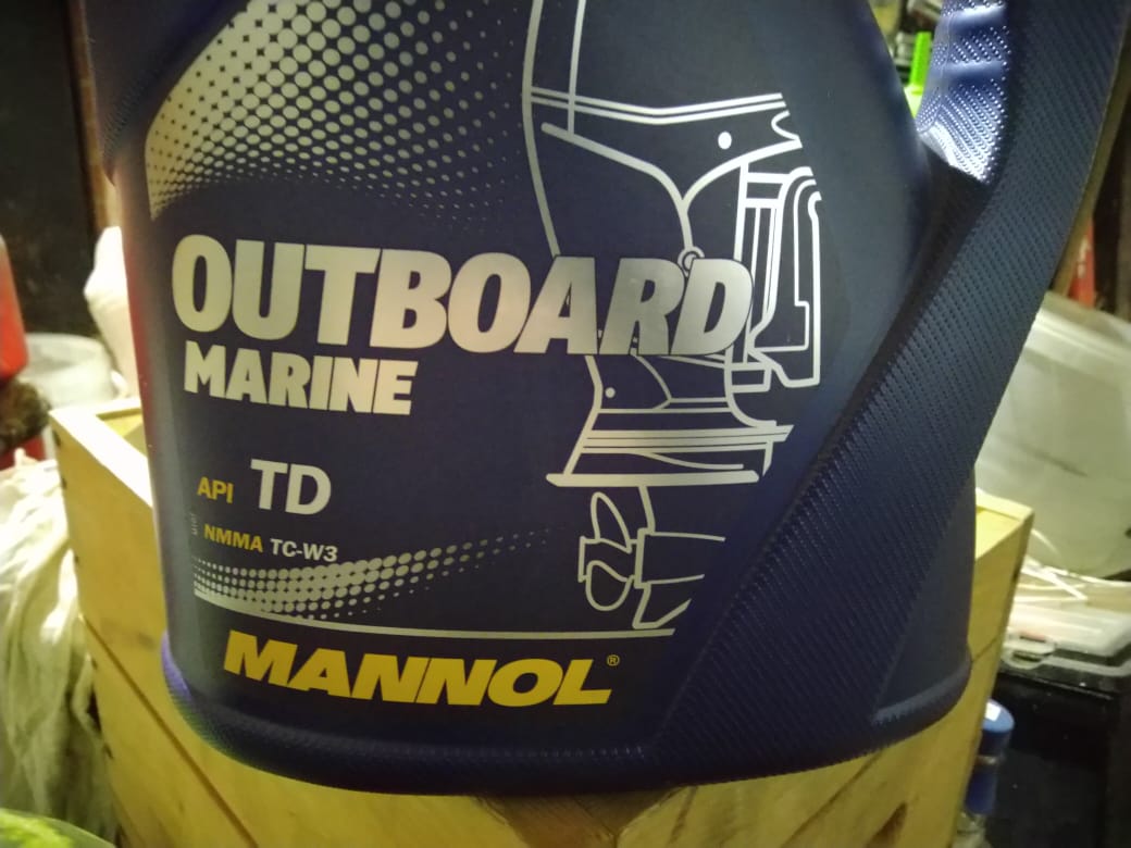

Еще вопросик. Может кто сталкивался, пользовал. Можно ли такое масло использовать. У знакомого подвесной. Предлагает канистру этого масла искатать.
Вроде как Толи синтетика Толи полусинтетика.
НИ В КОЕМ СЛУЧАЕ! использование масел для подвесников категорически противопоказано для моторов с воздушным охлаждением. У них принципиально разные рабочие температуры и задачи.
