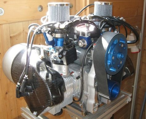

Мотор у меня увы не нагревается. Ездил на рыбалку. Слюна тупо прилипает к оребрению и все. Температура за бортом 2-3 градуса в плюс (((
Думаю таки снизить пропорцию до 1:50, как лил на 503м с такой же поршневой ну и равенол попробовать. Возникла другая проблема. Карбы пипец как обмерзают и чет с запуском проблема, как будь-то бенза много стали карбы лить. И при движении при попытке добавить газу со средних оборотов, как будь-то двигатель чуть сдыхает что ли. Чуть скину газ дальше вроде едет. На месте без проблем в 100% газа голосит. Как в движении пипец сразу. Задолбался. Как на плес выедешь то начинаются танцы. Вот и иду от берега до берега да вдоль )))
Вроде как иглы нужно опустить так понимаю.
Ну или почитать мурзилку )))
🙂 "Мурзилка" - он умный, он скажет, что обмерзают карбюраторы. В диффузоре колодец распылителя и игла с заслонкой покрываются льдом и уменьшаются сечения и топливного распылителя и диффузора.... Самая противная в этом плане температура +/- 4 градуса. Да ещё и на воде... Растаявший в карбюраторе лёд, каплями воды, затыкает распылитель и воздушное отверстие на входе в диффузор. От этого, затруднён запуск после остановки и обогащение смеси на холостом ходу.
Реально не нужно трогать иглу и настройки карбюратора. Нужно из пластиковой канистры вырезать кожух на карбюраторы и обогревать их воздухом от головок цилиндров. В теме про Ротакс-503 есть картинки...
То, что мотор не догрет, исправляется перекрытием входного сечения вентилятора. На 503-м это 6 из 10-ти секторов, в виде креста, по диагоналям. Можно всякие "нахлобучки" и заглушки на сектора установить...
При плавном снижении оборотов от обмерзания помогает подёргивание заслонки тросиком газа - лёд с нее сбивается. На лодке - не в полете, страшного мало... Но, без подогрева, в холодный осенний период, на воде плохо. Наступит зима, воздух "подсохнет", температура на минус - и все снова заработает нормально.
Кстати буду благодарен за инфу где купить ремень в РФ 12 pk длинной 1050-170
Ебей не предлагать ))) у меня на редукторе стоят два ремня (стояли) 6рк. Сейчас один на 10рк. Чую маловато. Часто таки прошлифовывает, а натягивать бесконечно чревато. Вот и мечтаю о ремне 12 рк.
Ремень канифолью можете?
Так лучше высокие тона звучат 🙂 ( шутка ) Помогает при проскальзывании.
Все как один про канифоль )))
Но стояли же два ремня и не было проскальзывания. Просто длинная их 1060. И как их изгибает и Колбасит при работе. Вот и хочу один на 12, он жоще.

Не огорчайтесь по поводу ремня. Поликлиновые редукторы работают на моторах до 15 л.с. На больших мощностях - не живут. Меняйте редуктор на крупный профиль. И про жесткость конструкции и соосность не забывайте :ведущий - ведомый шкивы.
Что за крупный профиль. Может тогда уж лучше зубчатый попробовать ?
Обычные ремни, профиля А или Z. ремень клиновой профиль а размеры
Зубчатые ремни, в переводе, называют "цепь". И это не случайно. Они очень жёстко передают колебания с вала двигателя на пропеллер. Из-за этого, ( сами себя ) срезают зубья на ремне или шкивах. Многие пытались сделать редуктор под 50 и более л.с. с зубчатыми ремнями, но не многим удалось получить нормальный ресурс ( более 150 часов ). Есть сложность с нарезкой профиля выемок на шкивах. Их лучше брать у производителя ремней - стандартные...
В общем, надо поискать хороший редуктор с зубчатыми ремнем...
А с обычным (крупным) клиновым профилем все очень просто. Только габарит большой... Потому - редуктор "В" Ротакс ... И "Вечный кайф" гарантирован. Передается по наследству.
Вот, правда, на аэролодке свои затеи с трансмиссией... Часто, значительно разнесены по высоте выходной вал двигателя и пропеллера... Есть проблемы...
На Хирте F-23 (50 л.с ) для ЛА штатно используется поликлиновой ременный редуктор 13 ручьев профиль РК. Диаметр малого шкива -70мм.
У нас на вертолете (ремень длинный) с родным малым шкивом Хирта наработка 170 часов, ремень нормальный.
