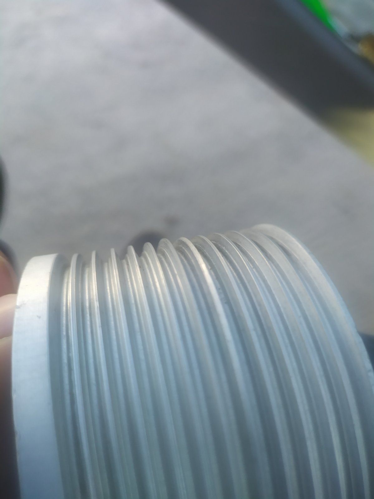

Торопился к выезду. В итоге заказал с железа.
Но про чугун не забываю. Сложно через авито у нас найти нужного токаря с чугуном ))))
Буду искать. Очень уж интересно самому стало попробовать чугуняку.
Кстати пока кумекал освоил за час анодирование ))))) Но оно не помогло. После анодирования только лучше стал виден износ шкива.
0-02-05-bdb36861e8af021ded8bb08b52088cad5bdcc968181611d903692929157c2211_7d4d024a.jpg
Самый живучий и "цепкий" - это закаленный титан. Марку назвать не смогу. Но, именно к таким шкивам, после всевозможных материалов пришли в итоге. Редуктор сменил третий мотор...
Ещё не плохо стоит Д16Т с глубоким покрытием "твердым анодом". Если найдете где его сделать, то может быть проще, чем найти титан. Чугун ржавеет при сырой стоянке, и к нему прикипает ремень. Затем, рвется. А по твердости, чугун - хорошо...
Поликлиновые шкивы с мелким профилем - вообще расходный материал. Долго не живут на мощностях больше 15 л.с. и от пыли сильно страдают. Лучше ременной с бОльшим профилем ремня, но у него габарит и вес сильно больше....
Сделали железяку. Посмотрим как поведет себя. Уж больно блестит. Сейчас знаю проблему потихоньку буду присматривать материал на шкив. Может что попадется.
Хрень полная ))) надо чет зацепистей и уже нах зимой планировать редуктор под зубчатый ремень )))
