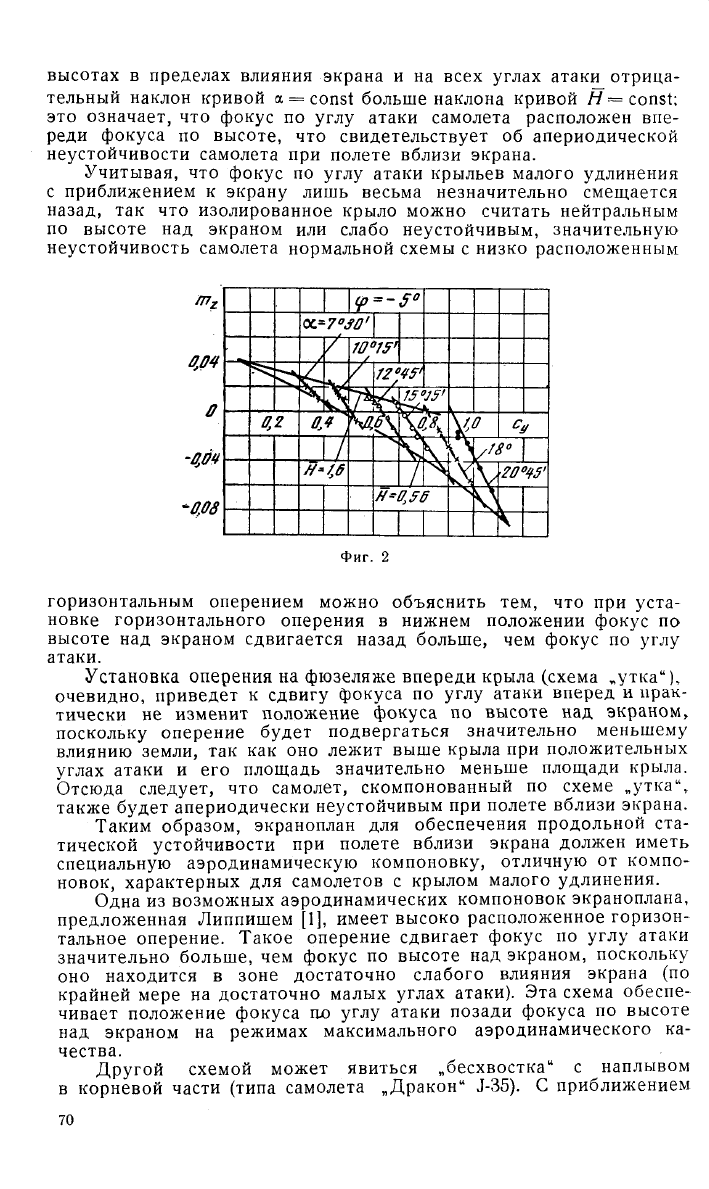

"Отсюда следует , что самолёт , скомпанованный по схеме "утка", также будет апериадически неустойчивым при полёте вблизи экрана .".
Весьма туманно Иродов писал.. И ещё вопросик про страшилку с переворотом через заднюю кромку крыла , платформы .. Почему при неизменном альфа с уменьшением высоты экрана , фокус по высоте (точка приложения прироста ПС) перемещается вперёд ? Хорошо бы физическую суть ..
