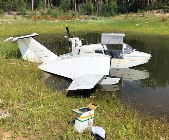

Как пример: Владимир Седых, который и здесь, на форуме, отметился - здесь в разделе торговли висел второй его экраноплан, но увы - так и не был продан.
Насколько знаю, сейчас он строит третий, теперь уже 5-6 местный, может с ним поинтересней будет чем с предыдущим.
Как спортивный аппарат с возможностью резкого ухода вверх и маневра-может быть. Как ТС широкого применения вряд ли.

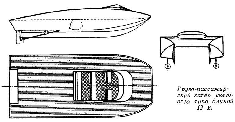

Тема скегового экраноплана как-то совсем не раскрыта на практике. Только в фантазиях.
Между тем, при таком подходе (прямоугольный экран очень малого удлинения, с запретом перетекания благодаря скегам) можно побороться за размах 2,5 м (то есть за транспортный габарит). Бонусом будет возможность создания статической воздушной подушки в пространстве, ограниченном скегами и, скажем, задним щитком. А также возможность применения подводных крыльев для стабилизации (не нужен громоздкий хвост).
Нюанс в том, что при сохранении контакта с водой на умеренных скоростях логичнее не только стабилизироваться, но и подниматься за счёт подводных крыльев. А на скоростях, при которых проблемой становится кавитация (что делает логичным отказ от подводных крыльев в пользу экрана) - вообще нет хороших решений: выходит болид без тормозов и почти без руля - и никакой дрон-упредитель не убережёт его от влёта в стаю гусей, например.
1 Давайте вещи называть своими именами, Это -- лодка.
2. Где амфибийность и всесезонность?
3. Дональд Кемпбелл, уже проходили
