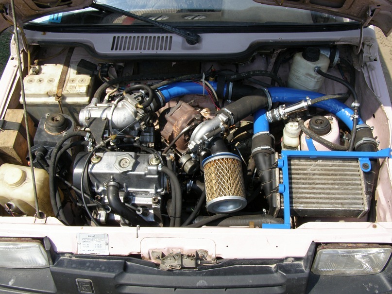

Идея для двигателя. Приора, Ока.
Госпро, с окой, помойму, можно так поступить, редуктор уже есть, ременной, именно он и нужен! Жажигание тоже дублированное есть, правда свечки всеравно по одной, ну и фиг сним, платиновую поставим! Далее, по тюнингу, или тюнить в атмо, там, расточить впуск и выпуск, жиклеры поменять, вал поставить верховой, поршня кованные, компрессию под 12ё и так летать, но только на 98! Или, в турбо, тут  все ге посто, турбо нужно низовой, и чтоб дул не выше 0,5, впл нужен низовой, компрессия пониже! Поршни кованные, далее, маховик облегчать , без вариантов, форсировать сильно ее нельзя, превышать в нормали выше 4000 тоже ненужно! В этом случае мы снимим лошадей 60,  дай бог, если так, то ставить нужно только на дельт,  с большим крылом, атлетом например! Перед взлетом, настроить винт на тягу, прогонять двиг на всех режимах, час прогонять на режиме газ в 3,4, 15 минут в пол, контроль температуры, особый контроль за давлением, после остановки выкрутить свечи, посмотреть их, если норм, можно попытаться взлететь, да, масло только синтетика, желательно кастрол магнатек, или шел, и летать только по кругу! Я бы есче ресурсные испытания сделал! Для дельт может и сойти! Ой, счас меня тапками закидают! ;D
С восьмеркой немного нетак, ресерс у нее нормальный, мощности хватает, дорабатывайте! Ее и облегчить нехило можно!
А вот тут понимаете,будет логичнее уже взять 126 движок приоры.Он надежнее ,мощнее и прогрессивней
Можно и приору, но она шибко сложнее и дороже! Зачем? Для дельт и восьмерки хватит!
Есть такая тема,компрессор называется)
Говорят прямо с холостых дует.Я не ставил никогда его,но там все даже еще проще.Правда есть потери на раскрутку его,но можно тогда компрессор например не на 0,5 ,а на 0,7 поставить дабы компенсировать затраты двига на сам компрессор
Воу Воу!Вы это чего?У сеаза есть ока литровая 53 лошадки с завода.Вы думаете что такой тюнинг даст 5 лс?))
С компрессором на 0,7 подобранными валами,рессивером,облегченным маховиком она около 85-90 лс будет

если в дрыгатель от оки дунуть одну отмосферу это будет крылатая осколоччная бомба..
Вы уверены?
Ездило отлично! Но сотый раз повторяю, НЕ ПОЛЕТИТ
Вот посмотрите)
