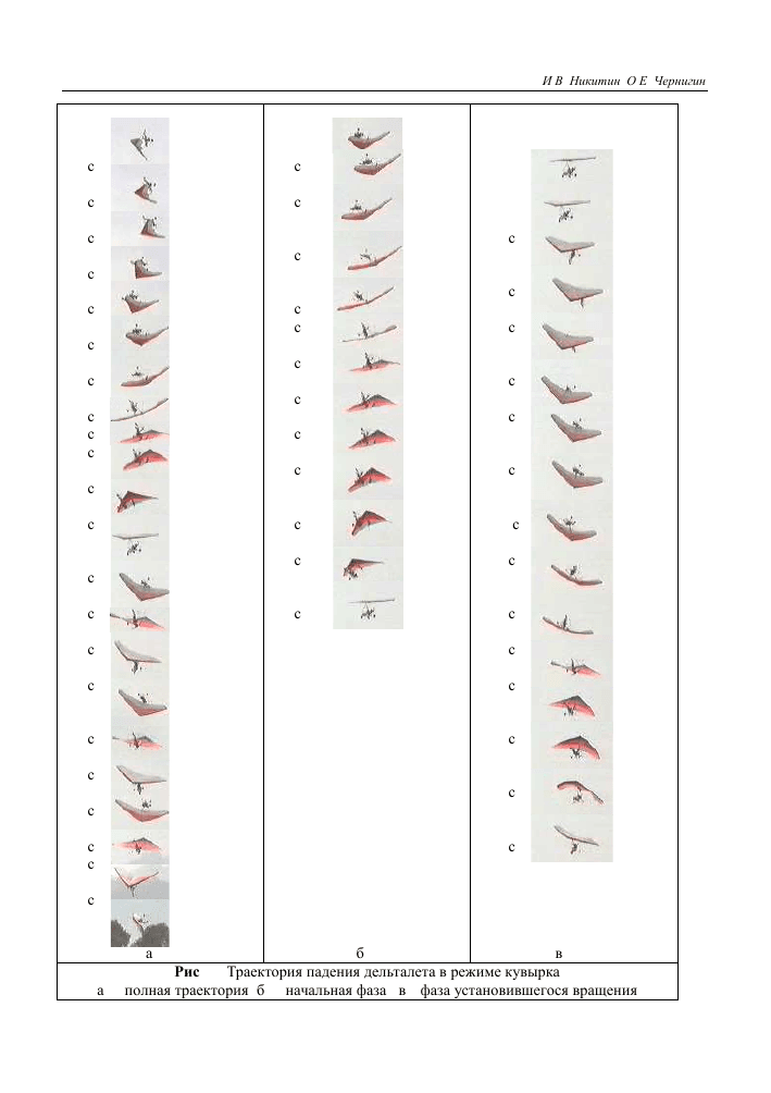

Классический кувырок вы представили на красивых картинках из американской книжки. Глава 2 раздел 19 - Whip Stall–Tuck–Tumblе, книга называется "Weight-Shift Control Aircraft Flying Handbook" пост #385 страничка №20. И вольно, как вам захочется, переводите "Whip Stall". "... что можно квалифицировать, как динамический срыв ..." .
А на представленных видео мы не видим больших углов по тангажу.

1. Аппараты с малой нагрузкой на м2 и современные отличаются динамикой.
Нельзя сравнивать аппараты с разной нагрузкой. Ортодоксальные модели могли сделать несколько оборотов прежде чем сломаться, сейчас все происходит на первом витке. Причем это же касается и спортивных дельтапланов, хотя и в меньшей степени. Так что здесь сравнение не корректное.
2. Положение телеги на иллюстрациях:
Ничем не отличается от того, что я вижу на видео. Телегу мотыляет из стороны в сторону, как и в Адыгейском случае. Симметрии здесь сложно добиться, так как есть влияние хотя бы гироскопического и реактивного моментов. Как в принципе происходит кувырок очень хорошо видно на этом примере (кликабельно)
Так вот эта фигура называется tumbling (кувырок), он тоже бывает не семеричным, несмотря на то, что масса в сравнении с дельталетом и инерция у него никакая.
Причем раньше, на крыльях большей площади, это было невозможно, пилот зависал в зените и падал в крыло. Благодаря увеличению нагрузки на м2, динамика крыла позволяет проходить мертвую точку и разгоняться достаточно для следующего оборота.
Вам нужно внимательней прочитать всю главу. Там много чего интересного. Предлагаю открыть тему "Кувырок дельталета" и там подробно разобрать этот момент, включая различия между ножницами (локаутом) и кувырком, а также разобрать чем отличается обычный срыв и динамический.

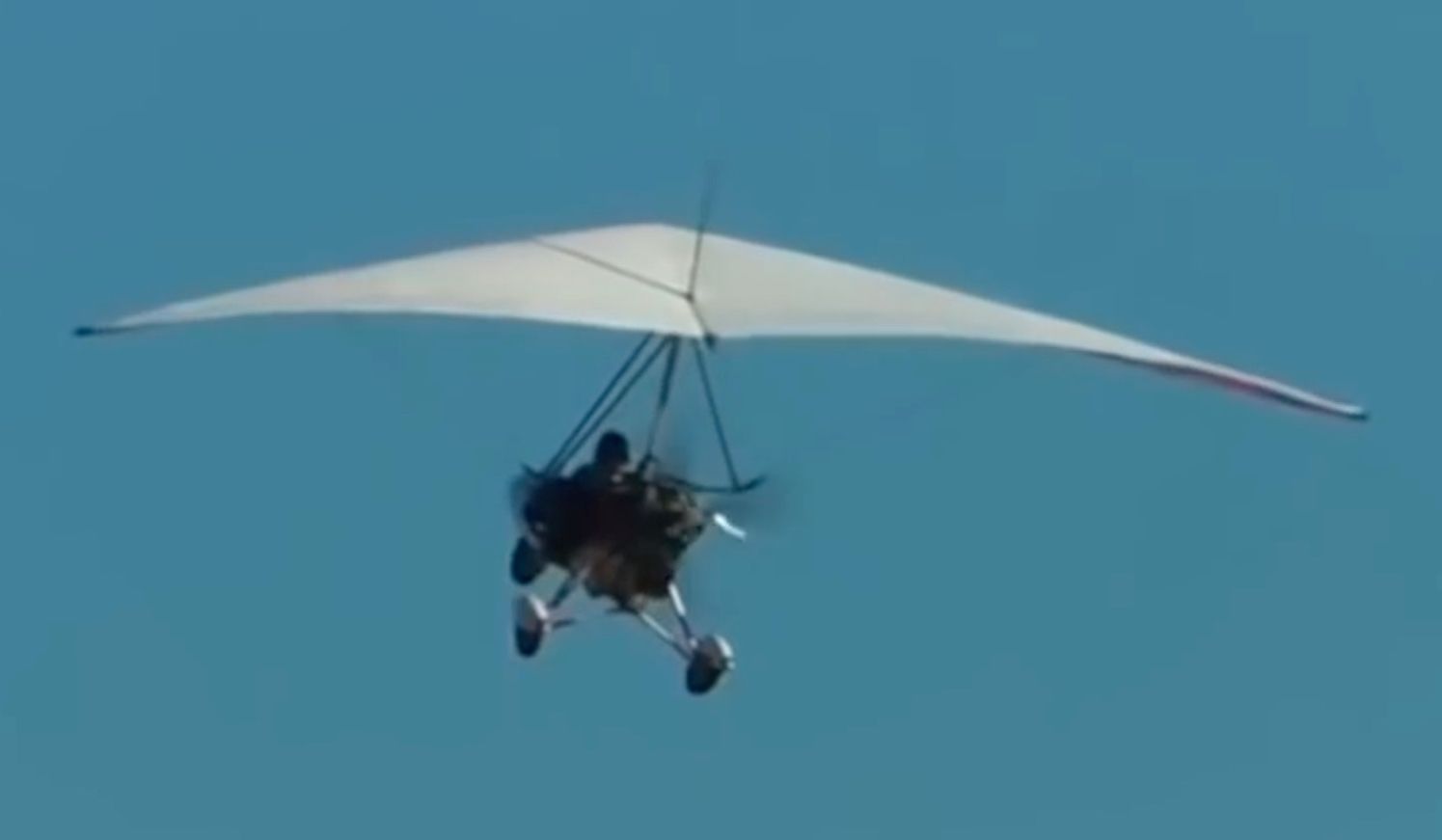

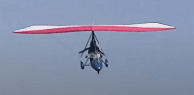

аппарат Селинского .... остановить кадр на 4.13 (крыло строго на продольной линии смотрит на вас) нос телеги куда смотрит и под каким , примерно , углом ?
аппарат Скрипченко .... остановить кадр на 0.17 ( крыло строго на продольной линии смотрит на вас ) нос телеги и под каким углом , соответственно ?
Не могу найти (сегодня читал) , что на площадке базирования Селинскому уже говорили о приличном расхождении крыла и телеги . Не в полете , на земле.. Для дельталетов без обтекателей это НЕОЧЕМ , а вот для дельталетов с Развитыми Обтекателями уже СЕРЬЕЗНО . В некоторых режимах полета , ОБТЕКАТЕЛЬ может *выразить свое мнение и хотелки*. Так что делайте свои выводы господа всезнающие Дельталетчики.
Да и в полете у него так же....
Это стоп-кадр в момент выхода из пикирования т.е. тяга минимальна и соответственно РМ от ВМУ так же на минимуме..
