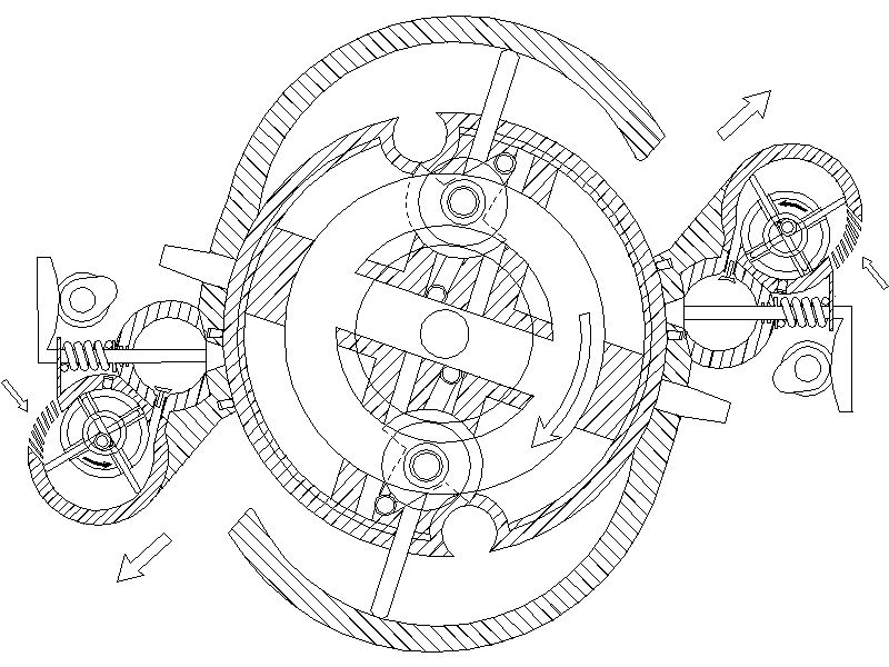

Джон, я остаюсь при своем. Забываем эту схему. Новый вариант (их у меня несколько).
В этом варианте, сбалансированном, нагрузка на вал вообще отсутствует (процессы воспламенения происходят в диаметрально противоположных местах., и результирующая на вал нулевая. В этой схеме не надо думать о балансировки ротора, Тангенциально расположенные лопатки одновременно выдвигаются в диаметрально-противоположных местах. ВУ на базе КШМ, расположено на суппорте (а точнее под ним.) и привод от неподвижного зубчатого колеса на корпусе к зуб.колесам кривошипов. Думаю понятно, если надо уточнить, спросите. Ну и 4 рабочих такта на оборот. В этом варианте, сверхударная нагрузка не страшна (ну естественно не детонация).
Это уже лучше, в плане нагрузки на вал ротора, но только в случае идеальной синхронизации процессов сгорания и пр в обеих частях ротора. Малейший перекос, скажем, задержка воспламенения в одной из КС, и начнется...
Ну и если на пару молекул топлива в одной из КС будет больше.
А это значит проблему быстрого сгорания прошли. Изохорный процесс подтверждаем, или опять какие то замечания.
Лопатки будут стучать . Не пойдёт !
Обмотаем, или беруши в комплекте.
Не на пАру, далеко не на пАру.
Ничего мы не прошли. Возражения мной были высказанны. Вы их "волюнтаризски" отмели. Ну, хозяин-барин.
ну выше постоянная работа, почти в таких условиях.

Ещё раз, я говорю не об "ударах" по лопатке, а об "ударах" по ротору, его оси. Про эффективность преобразования в полезную работу маленькой площади лопатки при высоком давлении и большой при маленьком пока не говорим(хотя ранее уже мной упоминалось). "Вырвался газ в рабочую полость" с бОльшей площадью РОТОРА - получИте удар по этому ротору и его оси.
Вот и осознайте, что даже для гидронасоса отмечается повышенная нагрузка на вал. А насос это не ДВС, далеко не ДВС.
Нет, не в таких. Нет разницы давлений, а в ДВС почти гарантированно будет. Попробуйте на Урале/РМЗ/Ротаксе/етц. отстроить карбюраторы(каждый на свой цилиндр), чтобы они отдавали АБСОЛЮТНО одинаковую смесь. Когда получится смело пишите обьяву, к Вам очередь выстроится. До горизонта.
