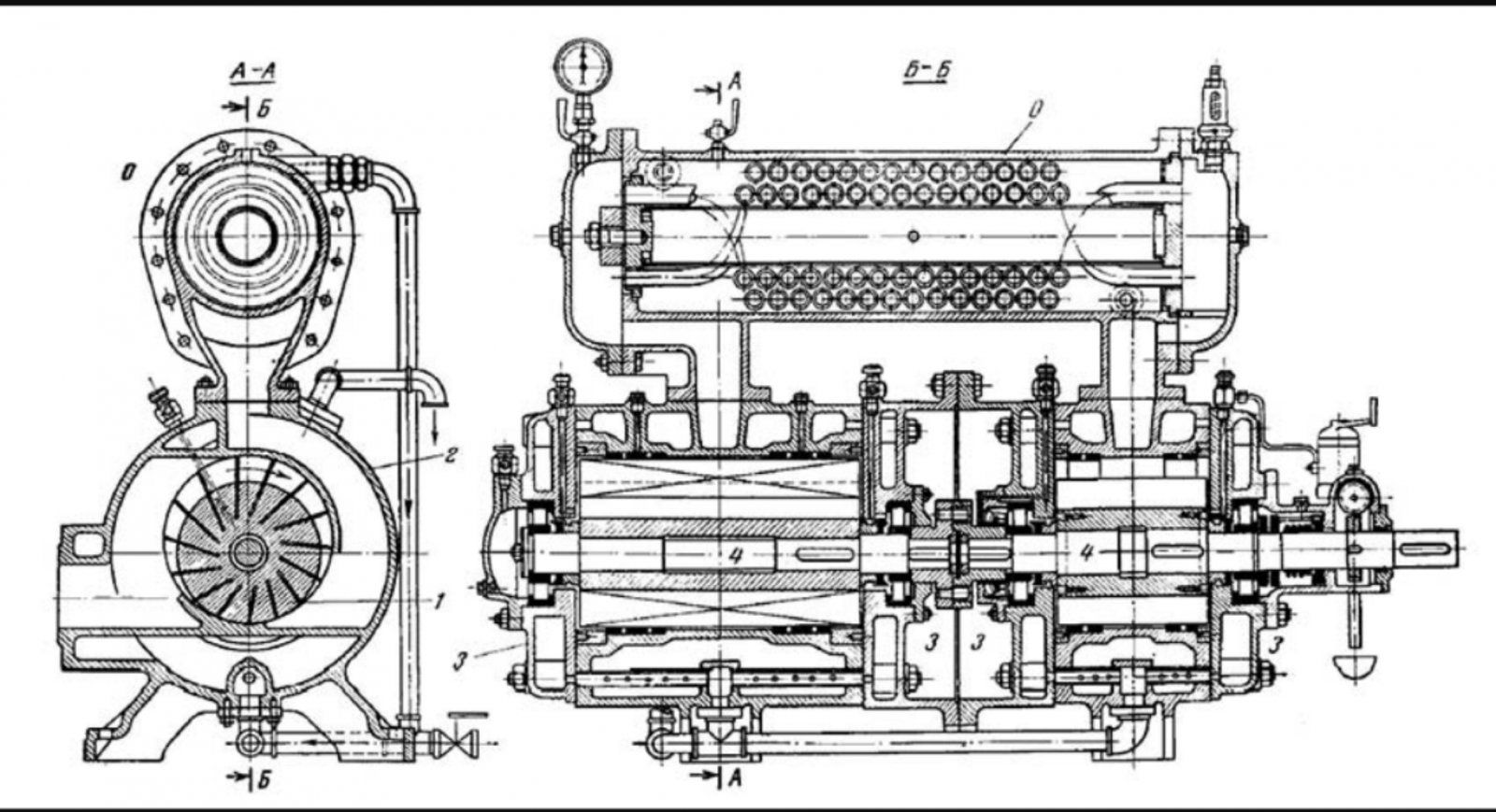

И снова здравствуйте! Не помню,писал я уже здесь,или только собирался написать- лет эдак "..цать" назад довелось капиталить советский роторный компрессор.Разобрал,тогда ещё курил,много думал,осматривая характер износа...и навсегда для меня умерли лопаточные конструкции в качестве ДВС .. На компрессоре,подобном на рисунке,стоит мощная система смазки и отделения масла от воздуха,"невпихуемая" ни в один ДВС,и все равно бешеный износ,особо выделю,ПО ТОРЦАМ! А если купающаяся в смазке относительно "холодная" машина с давлением на выходе 8 атм не показывает чудеса ресурса,то что будет с нагретой и "пацанским" давлением?
Кулачковый привод, профиль стенки -кулачек, а лопатка толкатель. И, что вы хотите?
А. я писал уже. что в нашем случае при снятых элементах уплотнения, торцы лопатки НЕ БУДУТ КАСАТЬСЯ СТЕНОК ПРОФИЛЬНОЙ ПОЛОСТИ. Будет выбранный рабочий зазор. ВУ держит на "привязи лопатку". . А далее оставляю вас, самому додумать. Считаю, что поймете.

Как раз в описанном случае додумывать ничего и не надо. Борозды на реальном,а не виртуальном, корпусе,и особенно сильные на боковых стенках,даже в двухступенчатой исполнении не позволяли выдувать всего то восьмёрку давления. Как с зазором создать давление сжатия и удержать от перетока горячие 200 атм (примерно,конечно же),даже подумывать не особо тянет. Есть направления для мышления куда более благодарные и реалистичные в воплощении с практической целью,а не ради очередной "минуты славы" на видеороликах.
Дальше можно было и не читать. Тем более нравоучения. Еще раз подумайте, или хотя бы цифирь смените.
Ну и по аццкой нагрузке на опорытротора(читай, низкий мех.КПД) в Вашей схеме я ответа не увидел.
ДЖОН, вы очень не правы. Ну не будет в 0,1 мм зазоре 100 кг\см, не будет. А будет нормальная составляющая мах, при (около) 10 мПА Мпа, на опору 600 кгс и ВСЕ. В поршневом варианте 4800кгс. Почувствуйте разницу. Если не согласны, покажите хоть нить ваших рассуждений, не могу понять за. что вы зацепились , ну об аццкой нагрузке?

С чего Вы решили, что не будет? "Давление распространяется равномерно во все стороны"(с)Физика, школьный курс.
В щели будет находиться часть там, при многоочаговом поджиге(у Вас же свеча/свечи) она также будет гореть повышая давление, а если и нет, то ничего не помешает в щель перетекать газам из КС, опять же выравнивая давление с давлением в КС (закон сообщающихся сосудов).
При рабочем ходе это вообще будет происходить штатно.
При этом давление действует на всю площадь ротора, ограниченную уплотнениями. Площадь это много больше площади поршня сравнимого по объему поршневика.
При этом вектор силы давления газов на эту площадь ротора ВСЕГДА проходит через ось ротора, ТК перпендикуляр/нормаль к касательной ЛЮБОЙ точки окружности(поверхности ротора) это радиус(это уже геометрия). Те газы давят на ось и опоры ротора ПРИ ЛЮБОМ УГЛЕ ПОВОРОТА в полную силу.
В отличии от поршневика, где это происходит лишь в мертвых точках, и то не всегда(см. дезаксаж).
Так что про мех КПД можете забыть.
