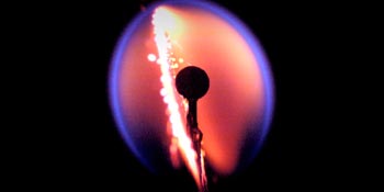

Нормальная скорость распространения пламени НСРП
Что такое нормальная (фундаментальная) скорость распространения пламени (НСРП), от чего зависит и каков метод ее определения.
