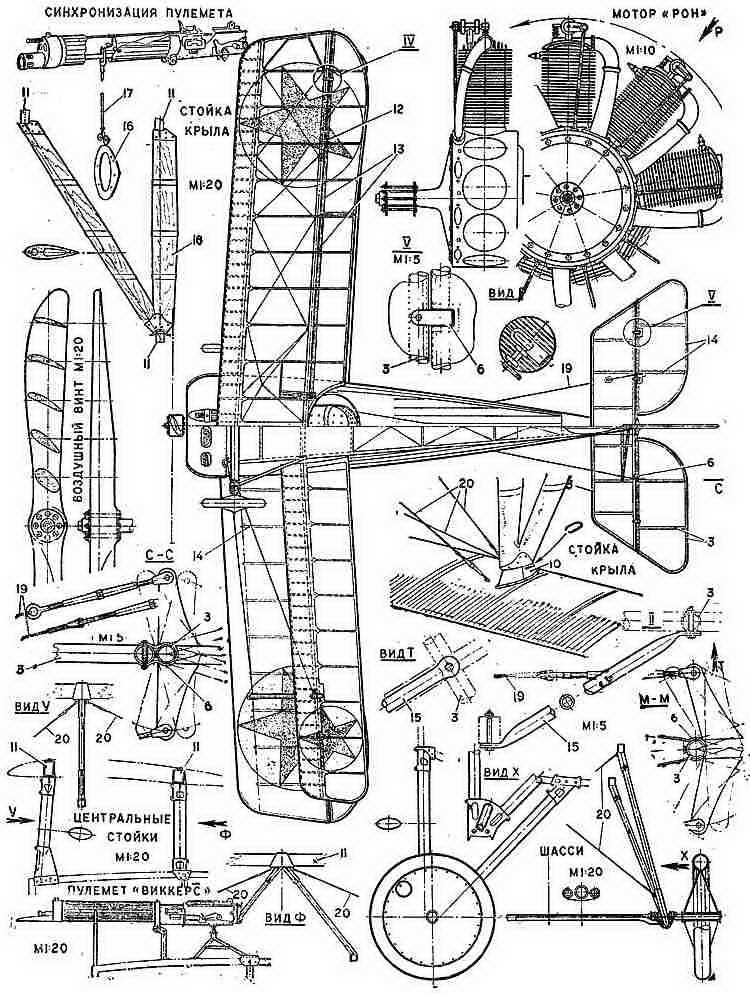

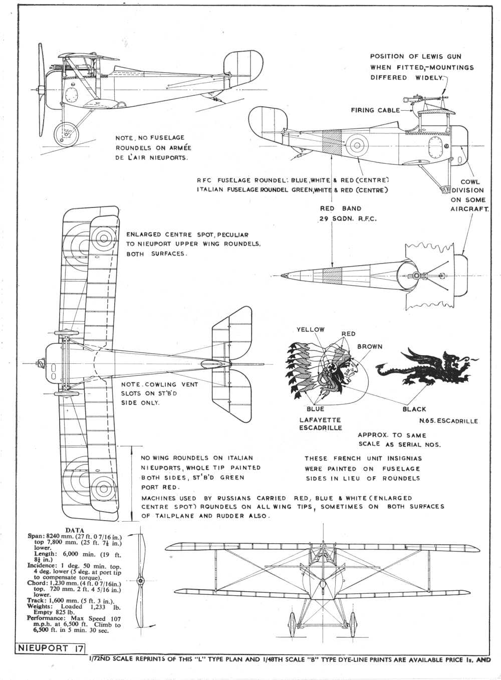

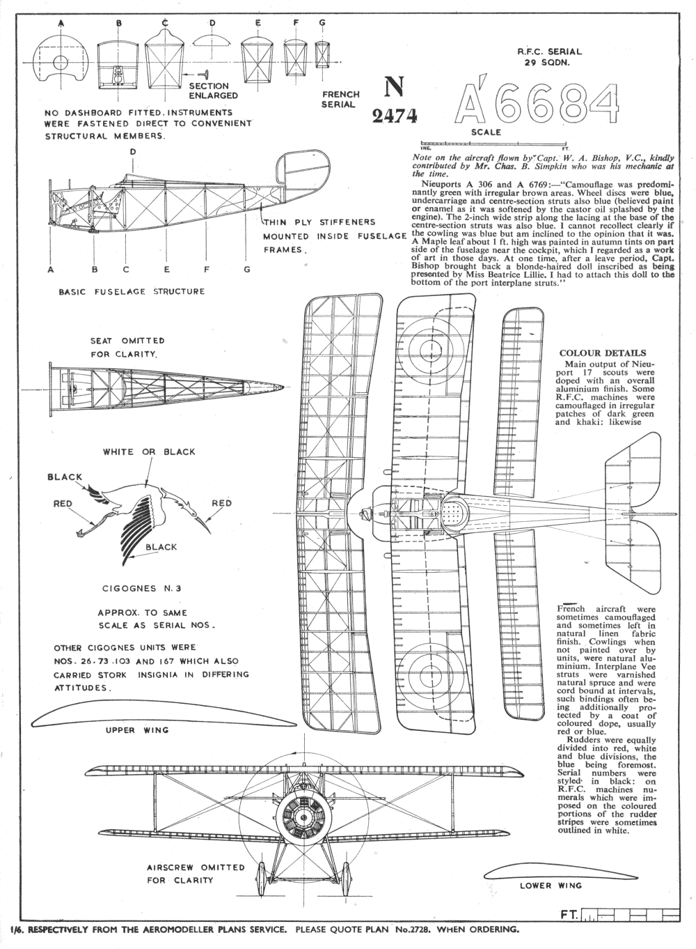

Кое-какая инфа по чертежам. Полагаю, будет уместно выложить сюда. На предмет сохранности и локализации.
Разумеется, все приведенные чертежи из свободного доступа, обзорные и полного представления о этом уникальном самолете не дают. Внимательное прочтение их показывает, что большинство годится лишь для представления об общем виде и некоторых деталях конструктива. Ни в коем случае нельзя ни один из них в чистом виде брать за документ. Но, тем не менее, даже такие сведения помогают разобраться во многом, если подходить к ним критически и исследовать, взаимно дополняя собственные знания. Также следует относиться и к информации об ЛТХ. В то время как многие грешат подходом в стиле "Написанному ВЕРИТЬ!!!" и подают замшелые, покрытые плесенью "лепешки из коры и лебеды", затерянные в старых сундуках, за свежеиспеченные, пышущие ароматом булки.
Еще немного красоты, которая на первый взгляд, "дышит" документальностью, а на самом деле весьма художественна.

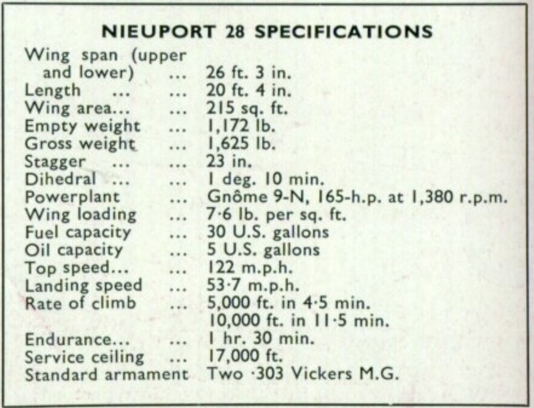

Вот первый. Товарищ находит некую таблицу и предлагает считать ее отправным пунктом.
Главный вопрос, конечно же, ВПХ, то есть скорость взлета и посадки. В таблице это невероятные 53,7 mph, отчего и скачет дальше наш "жеребчик", умело переводя мили в километры и делая слащавый тон в вопросе "как такое ж может быть?" Мои неоднократные предложения не поддаваться обаянию "старины" и проверять сведения игнорируются влет.
Между тем. Указанный в таблице емптиуэйт, сиречь пустой вес - 1172 ft, то есть 527 кг, что больше, чем масса SPADа с рядным мотором и явно противоречит сведениям из Nieuport N.28, хоть и засиженной, словно мухами, рекламой, но тем не менее, авторитетной для всех нас. Однако, это лишь цветочки.
Подвох-то, в самом главном. В той самой взлетно-посадочной скорости. Что за нелепые 53,7mph? Откуда они взялись? Кто-нибудь из вас, уважаемые коллеги, видел такой размер в спецификации? Конечно нет! Такие цифры возникают только в результате перевода в иные величины. И порой, неумелого. А иногда и многократно неумелого! Сиречь, как в нашем случае. Сначала составитель таблицы, не будучи знаком со спецификой авиационной темы, со слов редактора ли, автора ли, иного ли лица, слепил горбатую, а потом и наш, родной, такой же недоученный гуманитарий, добил и без того слепую "бабушку". (Имею ввиду таблицу незапамятных времен).
У него
53,7mph=86,3км/ч.
И невдомек ему, что скорость в авиации измеряли тогда и измеряют по сей день в узлах! Сиречь в морских милях в час. А посему, перевод в такие единицы умножением дает такую взлетную скорость у нашего Ньюпора, что разговор теряет смысл. А вот деление дает вдруг замечательную цифру - 29! И выясняется, что автор таблицы, получив задание перевести ее на понятный обывателю язык, но будучи англоязычным олухом-недотепой, на долгом для себя пути утратил связь с заданием и написал не километры в час, а мили! И пошла гулять тупая деза, которую, спустя лет 80, подхватил очередной "митрофаня", решив поднять престиж на теме, в которой ему не светит по причине, что он по роду жизни гуманитарий, но тратит ее в чужих каменоломнях.

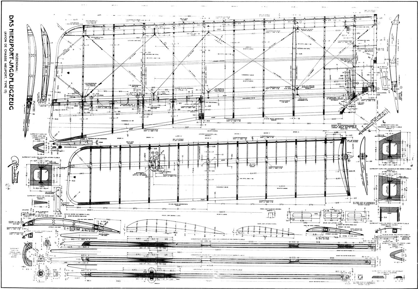

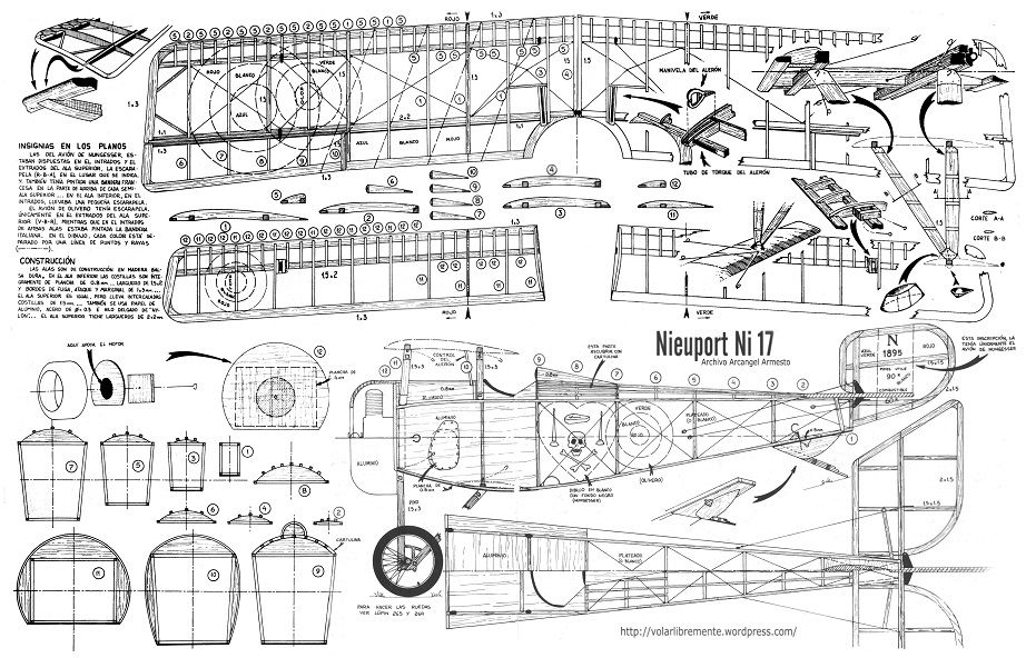

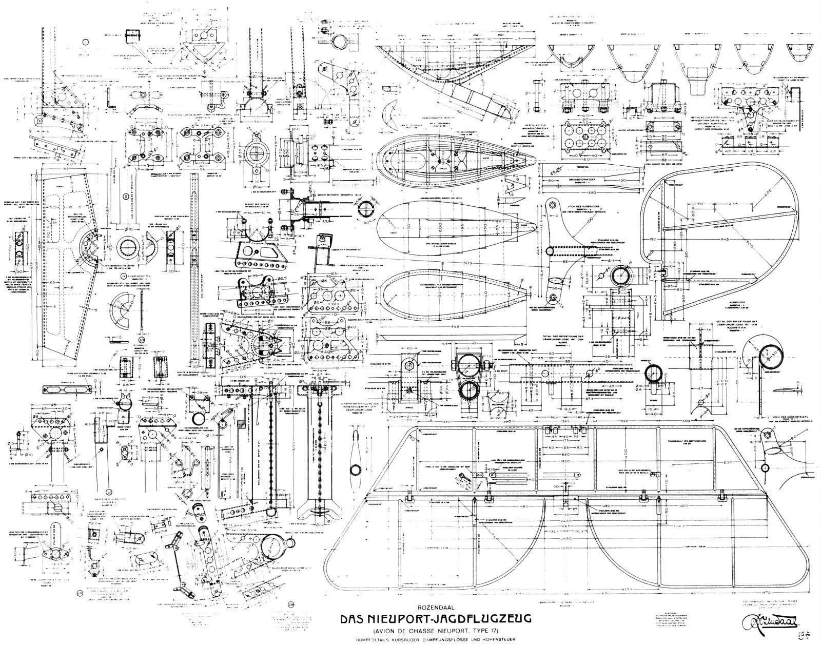

Много есть не в открытом доступе, но на руках. Кто захочет по-настоящему строить аппарат, посвятив ему лет 10 или быстро, но очень дорого, чертежи найдутся. И в наших гос. архивах должны быть заводские чертежи.
Основа - чертежи Джона Розендаля из Цайтунг фор флюгтехник... Я работал его чертежами по Фарману и Блерио. Он ко всем чертежам прекрасное, подробное описание на немецком делал. Я переводил. По Ньюпору-17, кто строил у нас - О.Ю.Лейко - Москва; М.А.Маслов - Москва; В.В.Акимчук в Арсеньеве; Н.И.Крикунов, И.Г.Деев в СПб; модели ребята строили... Ни кто не переводил с оригинала... Даже текст не копировали...
В чем 3д модель не документальна, а художественна?

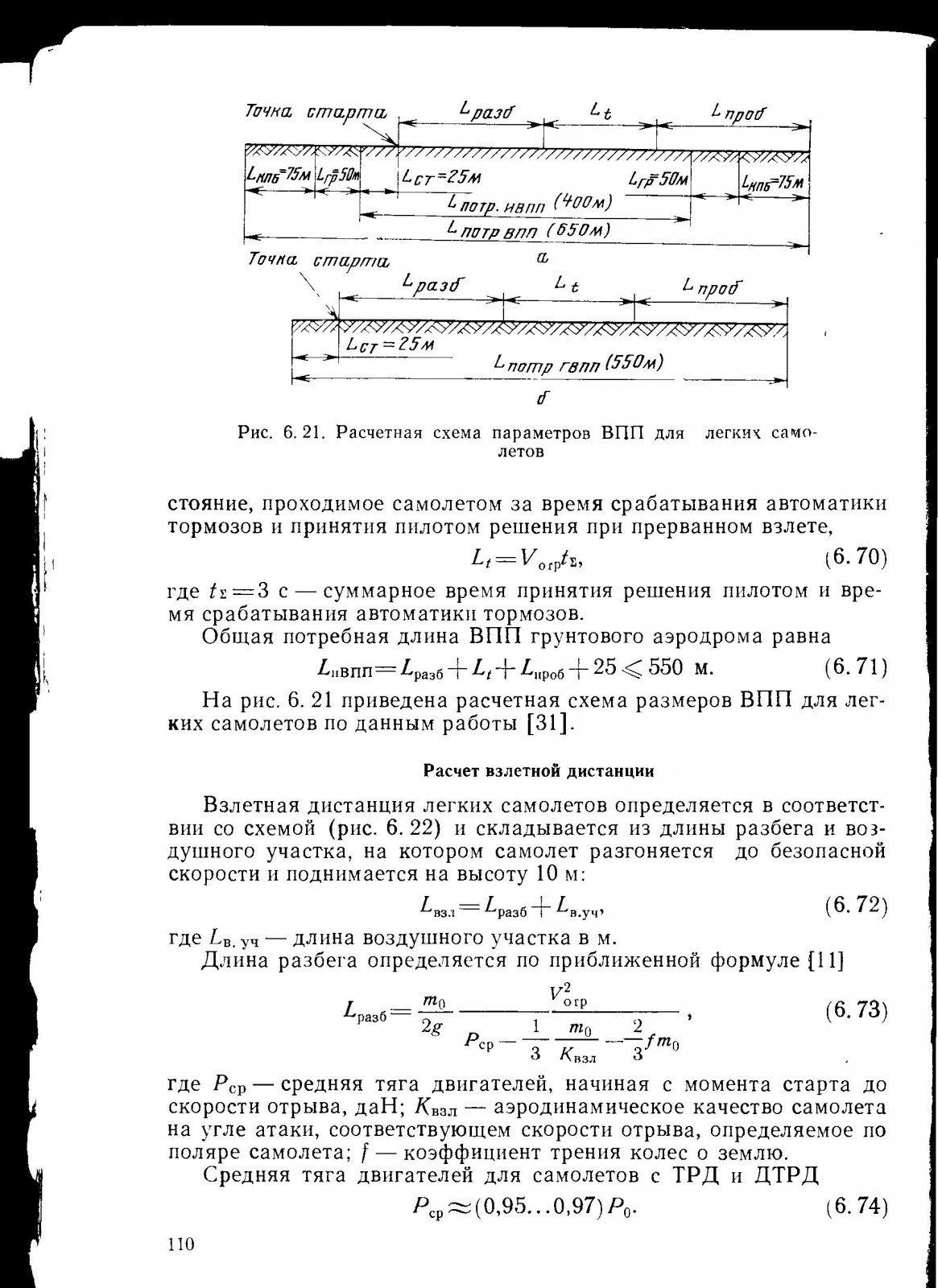

К вопросу о длине разбега я предлагаю подойти с калькулятором и вычислить её по простой формуле из книги Бадягина и Мухамедова "Проектирование лёгких самолётов" с оптимизмом. Пусть имеем m0=550 кг, Vотр=15 м/с (54 км/ч), среднюю тягу Рср =2,5*N дв =130*2,5=325 кг(никто не возражает?), К взл.=5 (глядя в потолок), коэффициент трения колёс о грунт с травой f=0,06. Вычисляю на калькуляторе ...23,7м ! Если убавить оптимизма, то будет 30м. Ура! Пышнов не соврал! 🤓
Ага. Только совершенно случайно. 😁 Его подсчет включал в себя еще и встречный ветер 5м/с, а Су на поляре профиля Ньюпора не превышал 1,3. Но, чтобы попасть в его результат взлетной скорости приходилось брать 1,5. Не теряйте оптимизма.😄
Наверное, следует учесть увеличение Су за счёт обдува крыла винтом.
