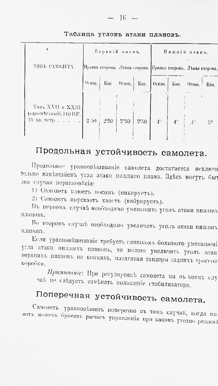

Черт возьми, Вы оказались правы! Жаль, красивая была версия... Вчера получил на руки оригиналы немецких чертежей и описание на русском. Относительно нижнего крыла сказано совершенно определенно: "Продольное уравновешивание достигается исключительно изменением угла атаки нижнего крыла". Хотя, с точки зрения эффекта, разница в общем-то никакая. Выпуская закрылок, получаем "вспухание", которое необходимо компенсировать дачей РУСа от себя и наоборот. То же происходит и при триммировании, с той разницей, что управление триммером обычно гораздо более инертно и происходит за счет значительно более скромных по площади элементов. В нашем же случае, нижнее крыло реально изменяет ПС самолета и... почему бы и нет?😉

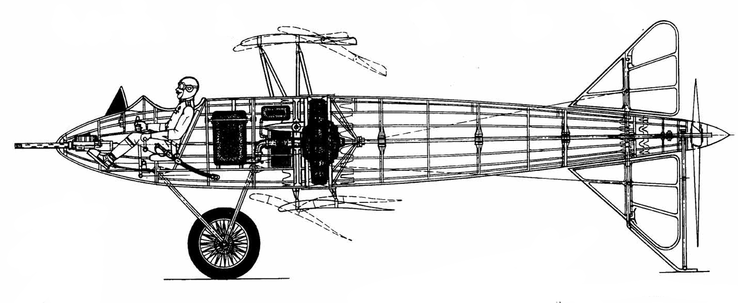

О чем подумалось про балансировку изменением угла установки крыла:
1) Если бы было одно крыло, то увеличивая его угол установки, не смещая центра тяжести (Ц.Т.) мы бы создавали пикирующий момент - если у устойчивого самолета ЦТ впереди фокуса крыла, который приблизительно, там где фокус крыла. (Например: 0,25 САХ условно фокус крыла, 0,32 САХ условно - фокус самолета). Но если Ц.Т. за фокусом крыла, но впереди фокуса самолета, самолет тоже устойчив, то увеличивая угол установки крыла, мы будем кабрировать.
2) Когда биплан, крылья разнесены (с нормальным выносом), центр тяжести между крыльями, тут всегда при увеличении угла заднего крыла пикировать будем, о чем и написано в российском описании.

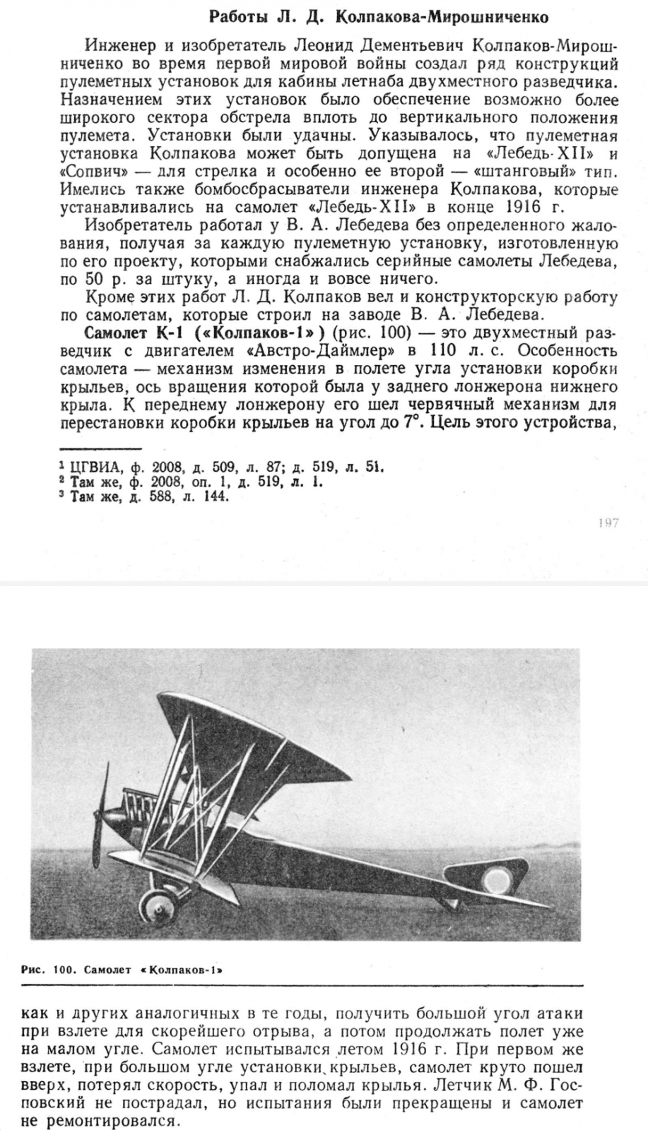

Интересно про аналогичные задачи про Колпакова-МирошниченкотВ.Б.Шавров пишет. Прикрепляю скриншот его Истории конструкций самолетов в России до 1938 г.
Петр Нестеров похожую конструкцию изменения угла установки на Ньюпоре-4 делал...
) Когда биплан, крылья разнесены (с нормальным выносом), тут всегда при увеличении угла заднего крыла пикировать будем, о чем и написано в российском описании

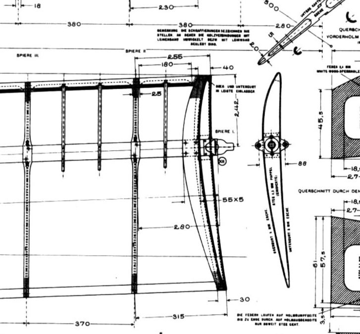

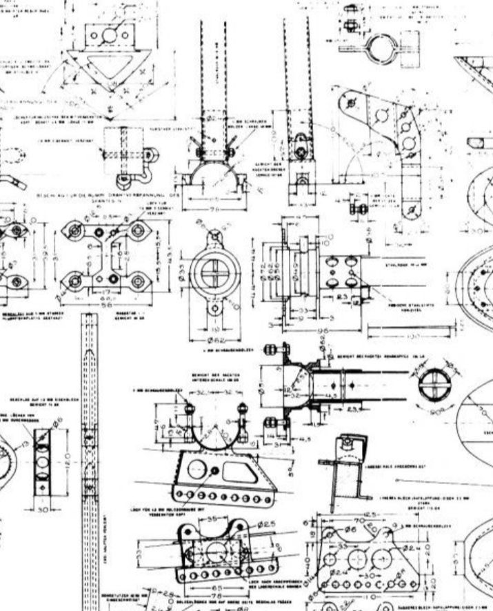

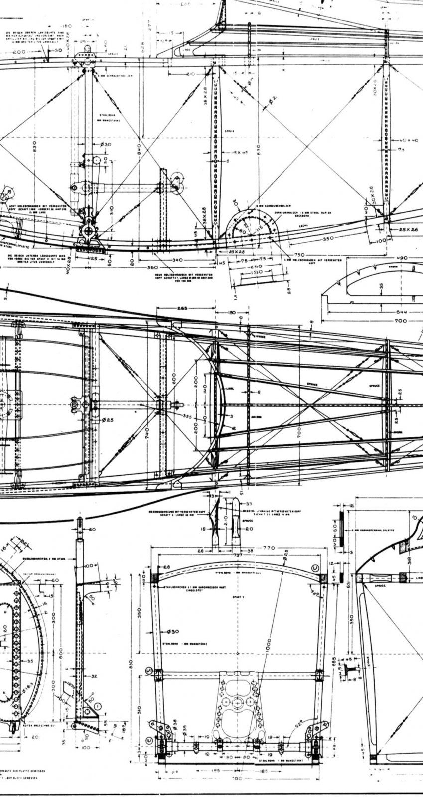

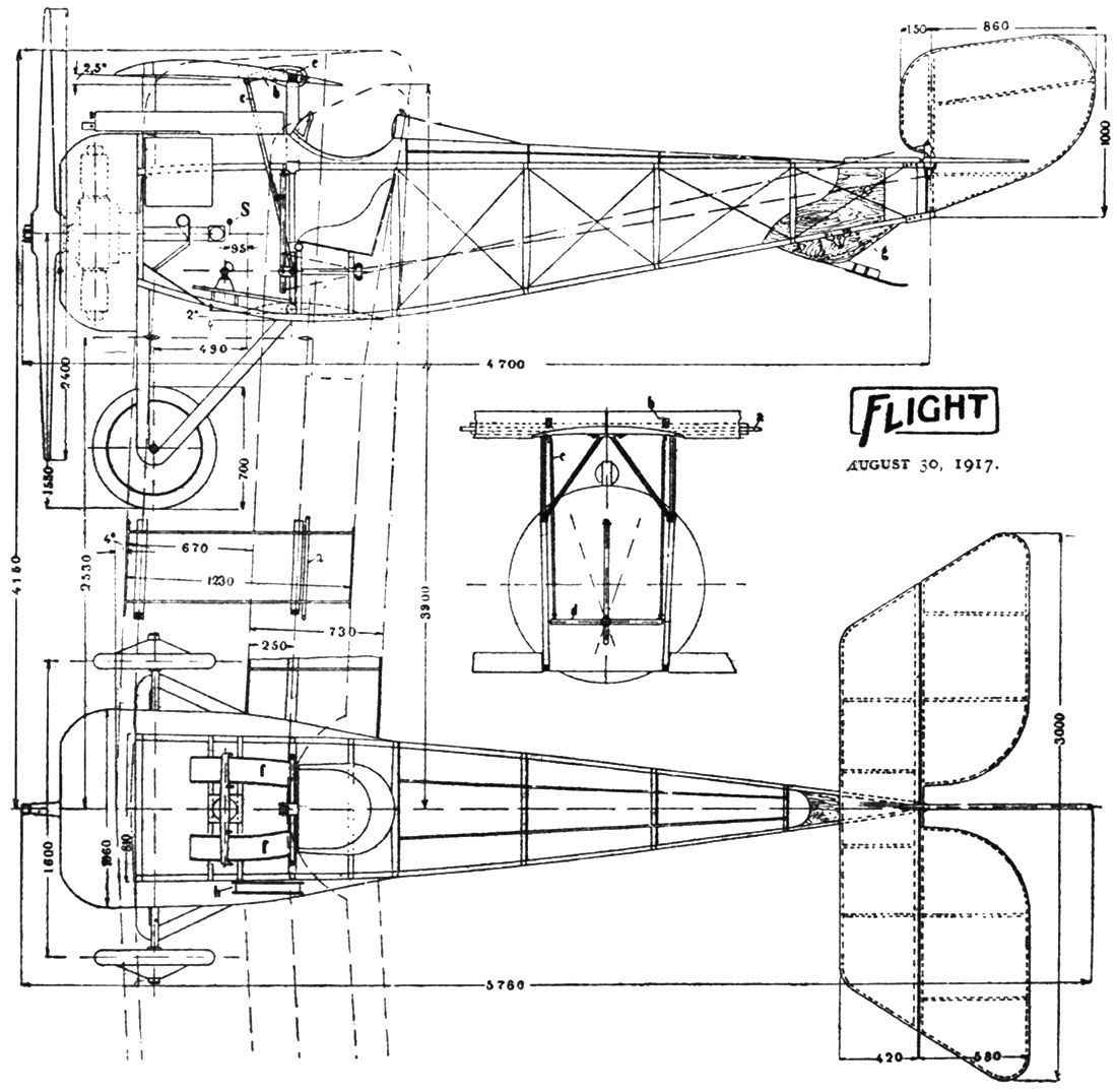

Насколько понял из немецких чертежей, то обращяет внимание обилие соединения хомутом, в большинство своём двух сторонней затяжкой хомута. Оно даёт жёсткое соединение не протыкая силовые элементы болтом или пистоном.
на чертеже видно что стакан под установку нижних консолей проклёпан тремя пистонами и охвачен хомутом в том месте узлом растяжек для верхнего крыла. Сам стакан охвачен хомутом стойкой фюза и лонжерона фюза. На стакане в разрезе видна круглая канавка, что толкает на мысль, для шариков?, но должны быть такие же канавки и на хомутах, а они тонкие и плоские, выходит для облегчения?. Далее сама труба на чём зафикзировыны пистонами стаканы также охвачена хомутами поста

на консоли мы видим две ушки для крепления к стакану. Палец или кулак просто садится в стакан для удобства сборки и положения V и стреловидности консолей.
Из документа приведёнными Варваром, мы читаем, что нижние консоли устанавливаются на определённые углы
и причём левый КОНЕЦ крыла нужно установить на градус больще. Как? Либо с завода консоль шла выкрученой на градус, что мало вероятно, либо опять же за счёт того что консоль можно было выкручивать и за счёт хомутного соединения консоль докручивали на градус больще и затягивали хомутное соединение. Чтоб выставить нижние консоли на, как советует отрывок документа, нужные углы для парирования кабрирования или пикирования, расслабляли все хомуты в фюзе на трубе и на стойках, что и давало возможность отрегулировать статично угол атаки нижних консолей, и всё затягивалось болтами на хомутах. И скорее всего и разрушались нижние консоли из за плохой жёсткости на кручение, особенно если лонжерон усыхал или протирался от частых манёвров или всё вместе и он мог провернутся в башмаках стоек крыла., что и вызывало разрушение. Ну и могли проморгать контроль затяжки этих башмаков . Фотка с одной нижней консоли, наводит на такую мысль, что хомуты на фюзе были жёстко затянуты, а развалилось более слабое место. Вторая то целая. Фффух. Многа букаф.)). Если вы толкаете гипотезы или предположения, и я предположил)).
На этой картинке указаны все органы управления, но нет ни рычага или штурвальчика и кардана или другой механики нижних консолей..?

Разобрались? Да. Крыло поворотное? Да. Являлось регулирующим с помощью ПС? Да. Выполняло функцию, аналогичную функции закрылка? Да. Но, закрылка фиксированного? Да. Можно ли это считать механизацией крыла? Безусловно да. Управлялось летчиком в полете? Нет. Выполняло функции элеронов? Нет.
