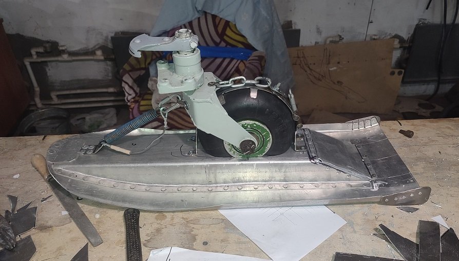

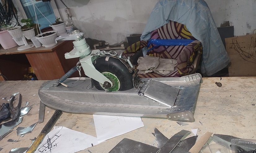

Вот, собрал лыжонок. Правда цепочка как себя ведет не понравилось. Надо будет завтра тросик поставить вместо нее...

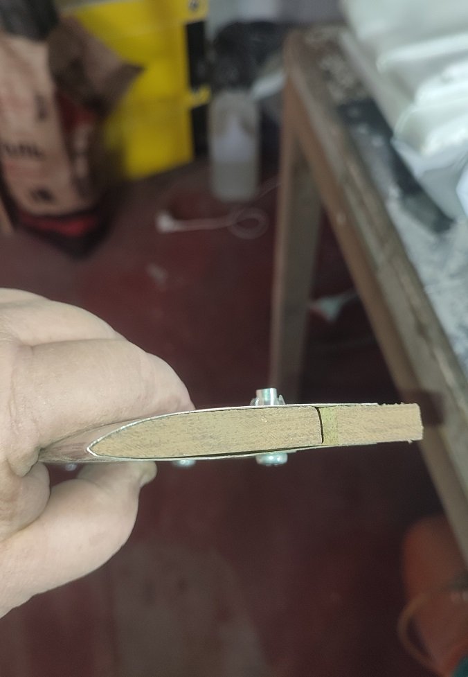

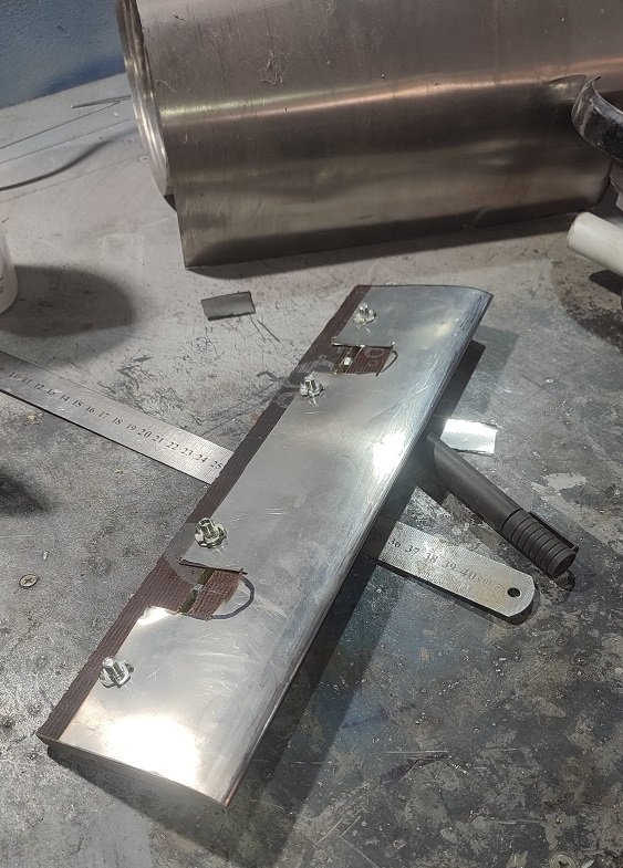

Ну, я даже часть передней кромки лопасти сделал прямой. И, вроде, пока получается... Планирую сделать по феньшую, припаять сетку, и вклеить в занижение. Без оковки вряд ли выживет, часто приходилось этим летом
рубить колосья дикорастущих злаков... 😊
И потом, время и трудозатраты мне сейчас не критичны. "Торопиза нада нету..." Ползимы уже пробездельничал. Надо было бы давно начать, но я что то про винт подзабыл...
Дилемма стоит передо мной... Есть ткань на силане, саржа, но толстая.(0,4мм слой) Сильно лезут нити по краям, но хорошо облегает поверхность. И Т-13, на парафине, полотно. Тоньше (0,2-0,25мм). Пропитал две полоски. На толстую еще шпаклевки много надо... Надо будет примеривать...
сейчас на озоне море продавцов стеклоткани. купите несколько метров 60 и 80 гр./м2. в два слоя сделать кромку. сверху можно еще полосой пленки для фар.
Я одел лопасти в стеклянный чулок. Пока не жалею. Собираюсь наклеить на кромки полоски из велосипедной камеры.
Пленка для "бронирования фар" - самый оптимальный вариант. Обычно, брали остатки ( обрезки бесплатно ) в автомастерской. Хватает на сезон, при налете на обучении. Это около 600 взлетов/ посадок.

Обклеиваю стеклотканью. Сначала обернул одну лопасть Т-13. Получилось не очень. Утром пришел: кое-где оттопырилось. Хорошо, в мастерской было нежарко, видимо, смола не полностью полимеризовалась. Сумел оторвать. Другая ткань "облизывает" лопасть под собственным весом. Тут не стал оборачивать, обклеил верх. На столе отодранный кусок.
После того как происходит "отлип" при формовке без вакуума. Желательно покрыть всю поверхность жертвенной тканью типа пил плай и аккуратно прикатать её, что бы пузыриков не было.
Я так же обклеивал фюзеляж, как на фото вверху. В качестве жертвенной ткани вытащил из машины рулон салфеток, закрыл пленкой и прикатал поролоновым валиком. Потом, когда смола карамелизовалась, салфетки снял.
